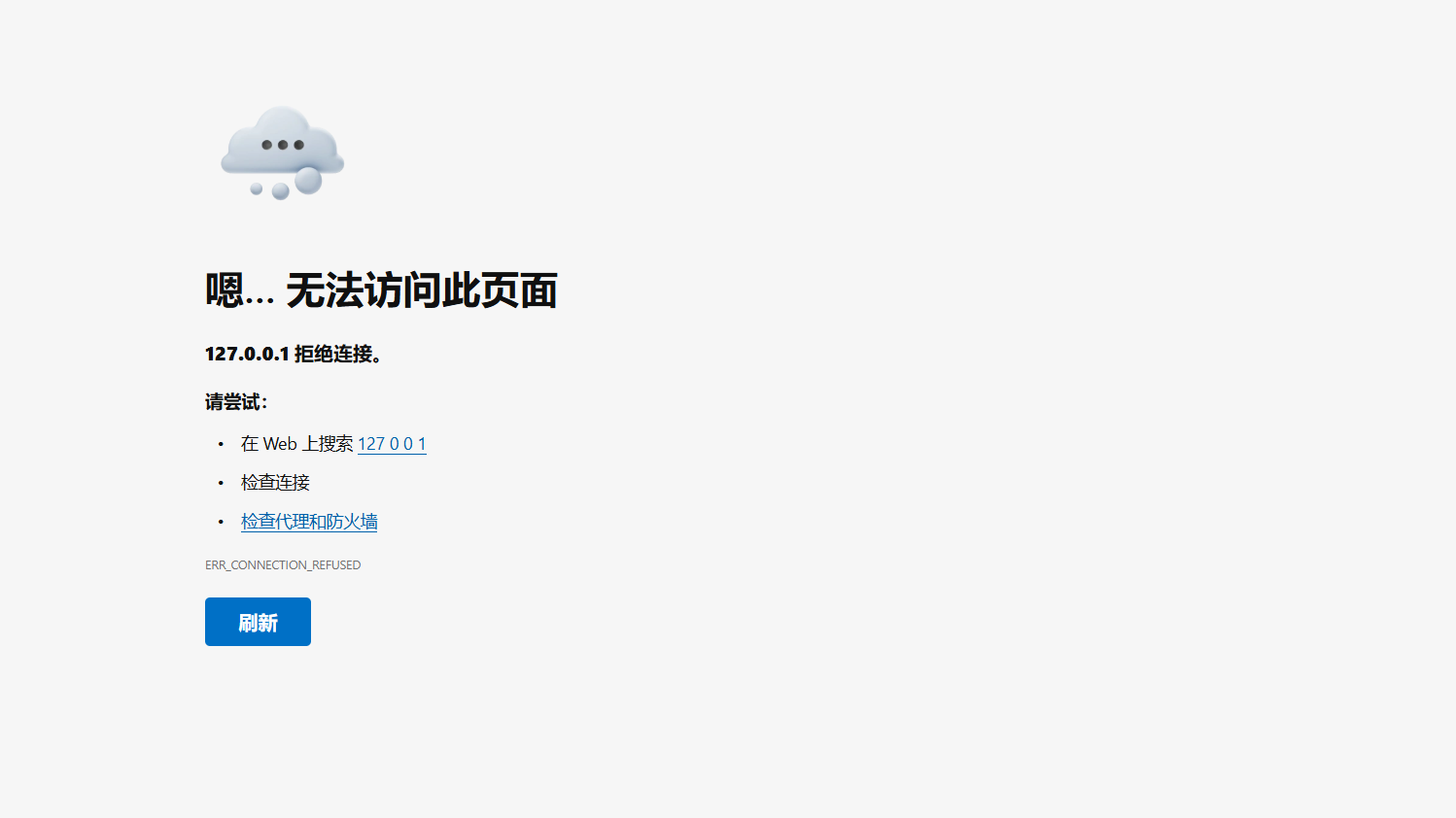

    1.前台和中台无法登录一直提示错误(用户名和密码是浏览器密码保险箱直接填充)
    2.屏幕截图 2026-02-05 090319.png 软件安装后,第二天会无法访问,任务管理器里没有找到相关的进程
    ip:13030可以访问吗?

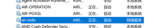

    @Zhang书书 !屏幕截图 2026-02-27 125306.png 任务管理器里这三个服务没有运行,手动运行之后就可以进入了。但是每次都要手动开启这三个服务才可以吗:alien
    这三个服务每天都自动停止吗?还是电脑关机或者重启之后?
    铁 1 条回复 最后回复
  • 铁 离线
    铁 离线
    铁板章鱼哥
    @Zhang书书 关机重启之后就会这样
    看看这里是手动,还是自动,下面还有一个 pm2.exe 的服务也看看是手动还是自动
    铁 1 条回复 最后回复
  • 铁 离线
    铁 离线
    铁板章鱼哥
    @Zhang书书屏幕截图 2026-02-27 144020.png 都是自动的
    pm2.exe 这个服务也是自动吗
  • 铁 离线
    铁 离线
    铁板章鱼哥
    是的,全部都是自动的

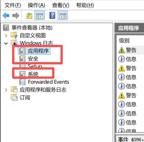

    正常我们的这几个服务都是开机自启动的,你们开机之后没有自启动,windows 有个 事件查看器,看看 windows 的事件,可能这里面有相关的信息,这 3 个里面可能有记录
