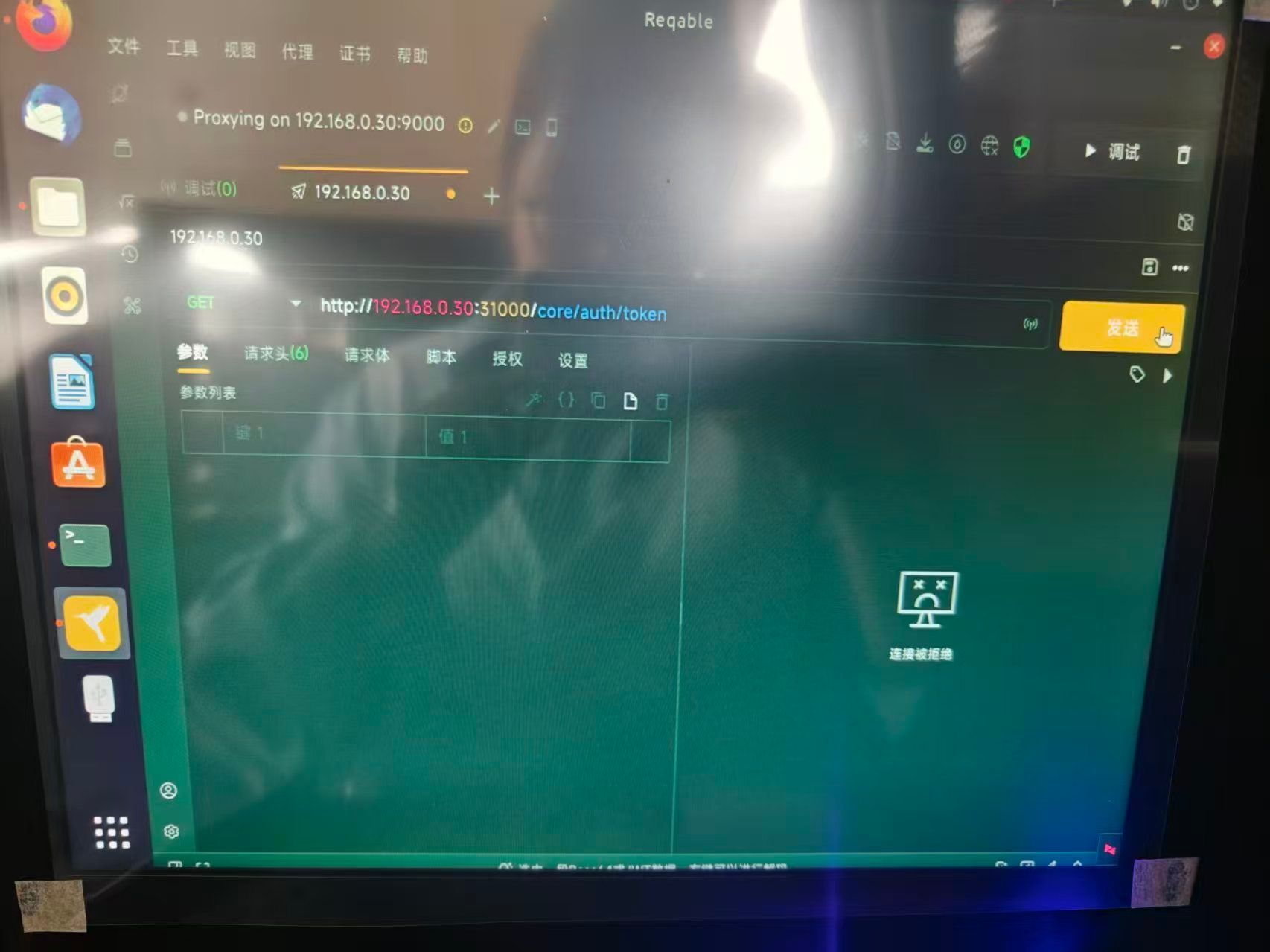

  3. 第三方调用平台接口显示连接被拒绝
第三方调用平台接口显示连接被拒绝
  • A 离线
    A 离线
    admin890
    第三方调用平台接口显示连接被拒绝
    31000这个端口映射了吗?在浏览器打开ip:31000这个地址能访问吗?
  • A 离线
    A 离线
    admin890
    31000这个端口怎么映射?
  • A 离线
    A 离线
    admin890
    windows系统能访问到且能调到接口,Ubuntu系统访问不到调不到接口,这两个系统调平台区别在哪里?
    Ubuntu系统的端口没有放出来

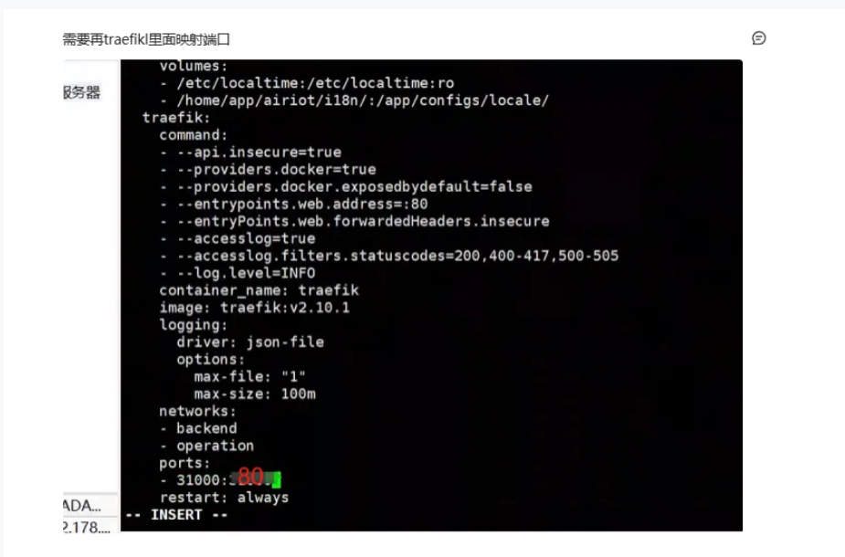

    可以参考这个文档映射端口
    https://qa.airiot.tech/topic/1196/连不上接口文档-swagger-的端口31000?_=1739755320462

    意思是ubuntu系统的话调不到接口是吗?
    不是调不到接口,是需要改一下配置文件把端口映射出来就可以了

    具体怎么修改呢?
    在 中回复了 Zhang书书 最后由 Zhang书书 编辑
    @Zhang书书 看一下这个链接里面的帖子

    这个是专门针对ubuntu系统的吗?
  • A 离线
    A 离线
    admin890
    就是把图中标红的位置改成80吗?

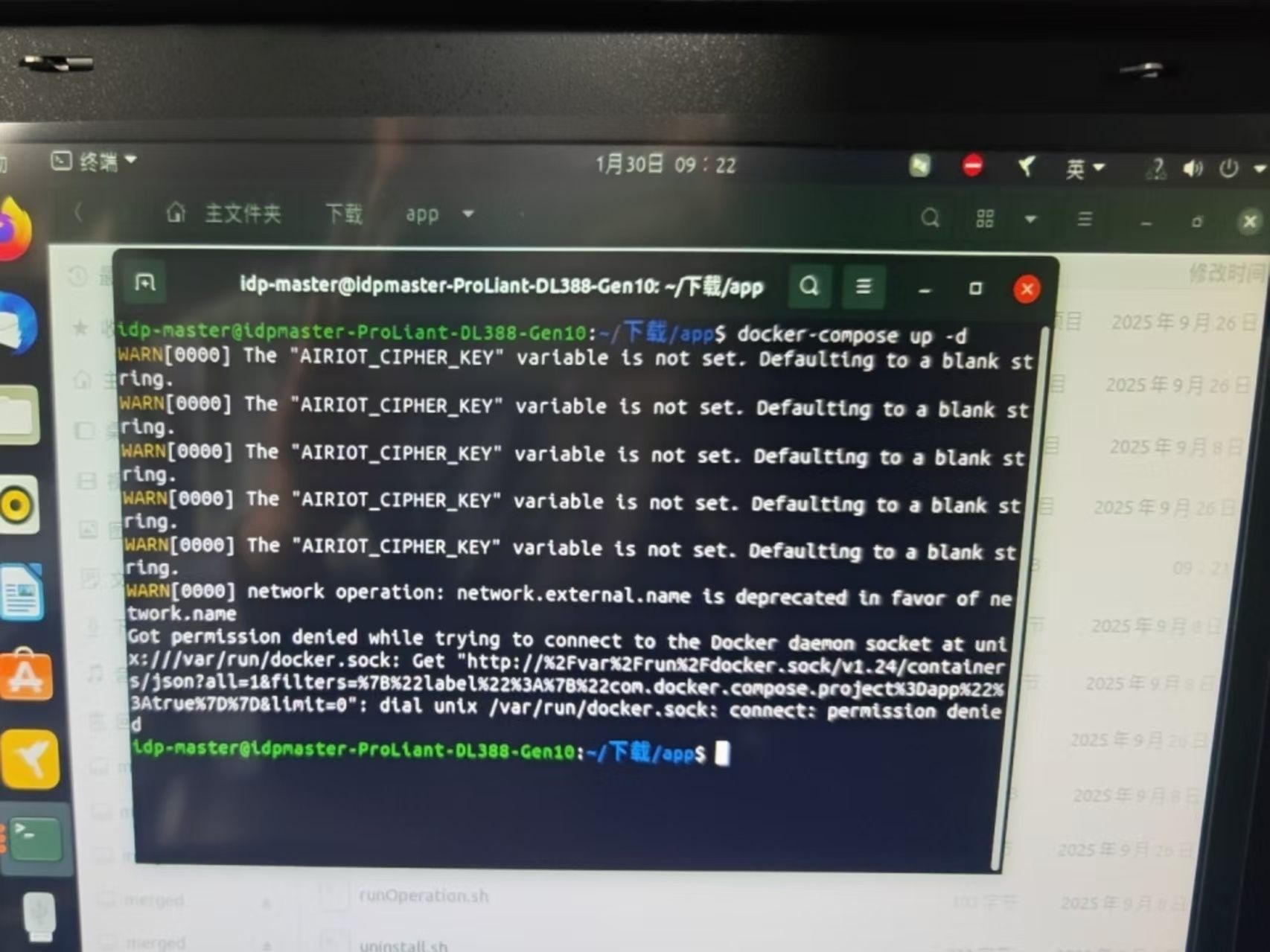

    admin890
    显示失败了,没权限
    你登录服务器用的不是root用户,切换root试试
    在 中回复了 admin890 最后由 编辑
    @admin890 是的
