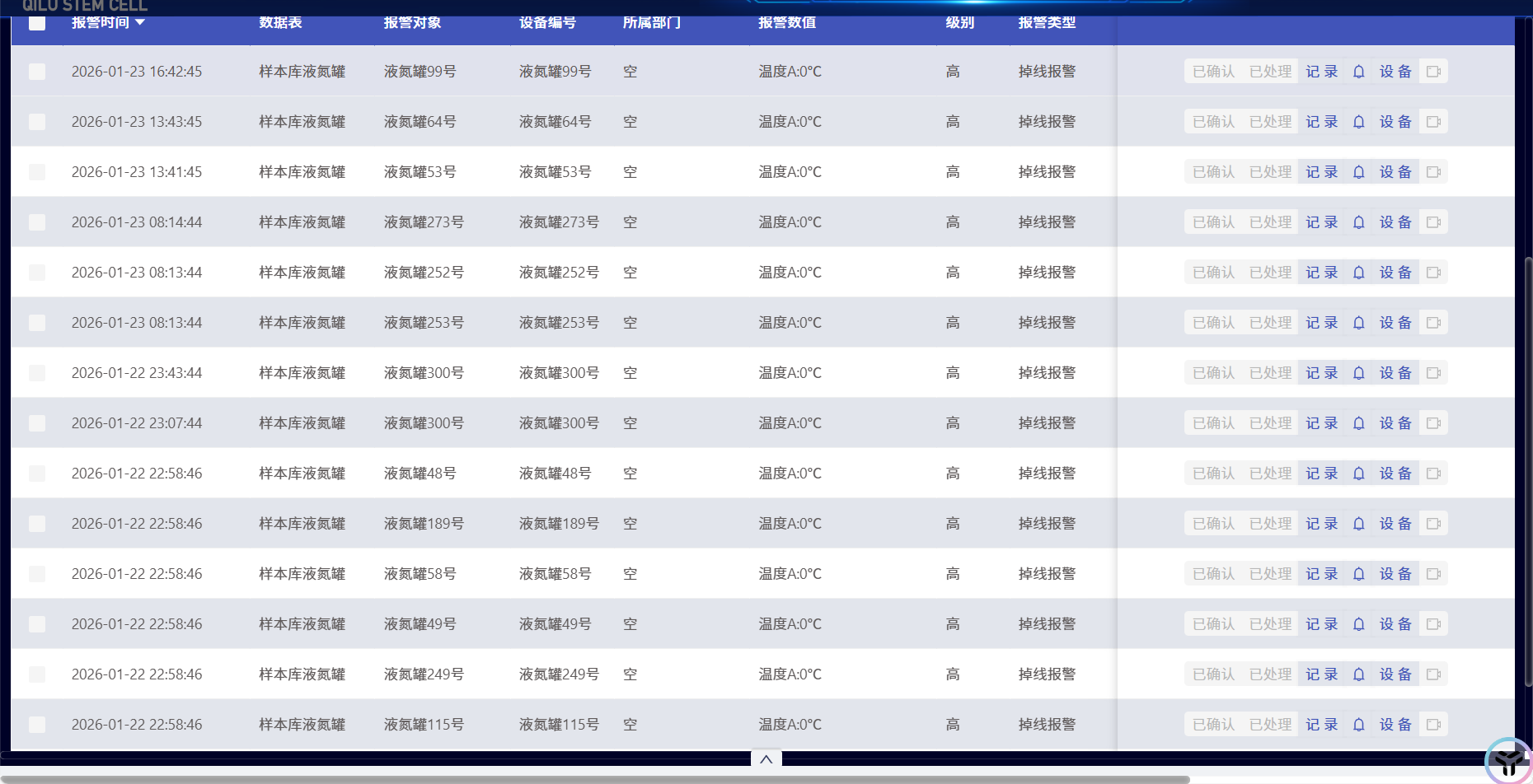

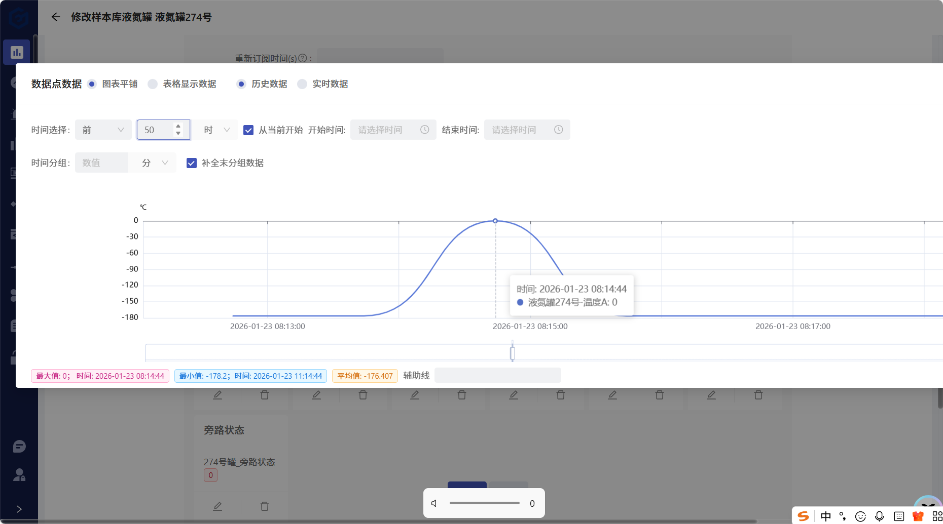

  3. 多个资产的数据点同时报警,有部分数据点无法正常显示,但在数据点历史数值中能正常查到异常数值。例:液氮罐274号 8:14:44秒 应该报警但无报警

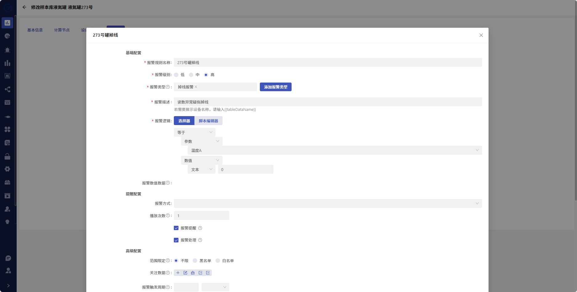

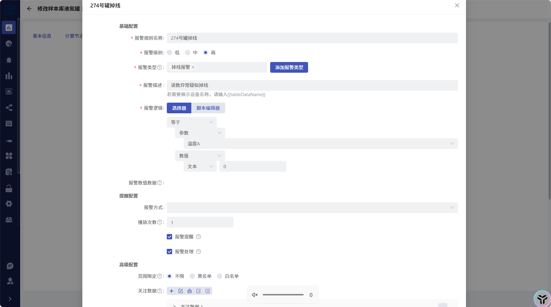

    把这个位置的文本改成数字,然后保存试试

    那为什么都是文本,有的可以有的不可以呀

    image.png这个是正常的报警罐体,格式也是文本
    改成数字之后之前有点问题的设备可以报警吗?
