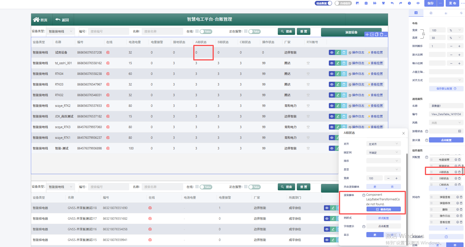

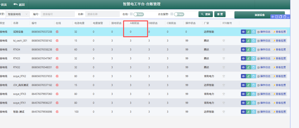

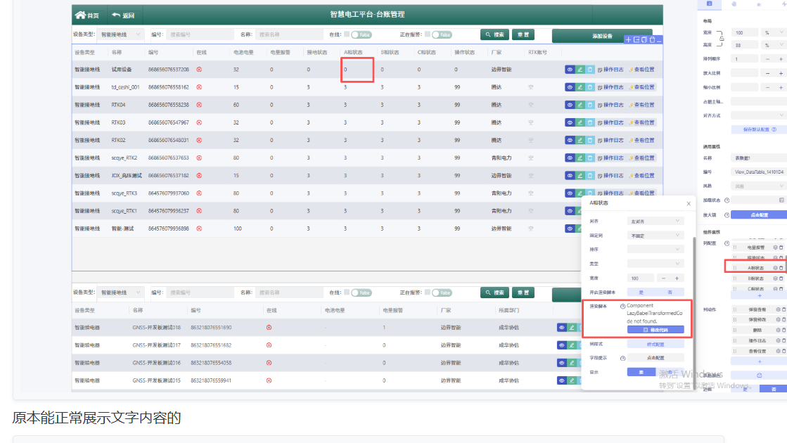

    前段时间把所有依赖升了一次级 然后发现原本正常的功能不对了 表单展示 渲染脚本这里
    原本能正常展示文字内容的
    但是现在 只会展示数据的原本格式了(数字),文字解析并不会展示出来了
    整个平台所有这样写的功能部分都出现了这个问题

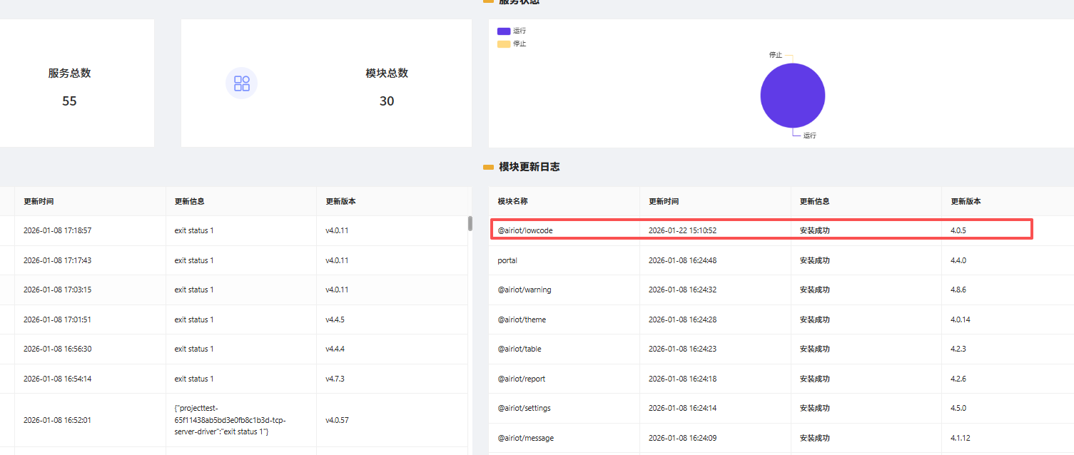

    在官网下载一下lowcode模块,然后在运维管理中的模块管理离线上传一下
  • T 离线
    T 离线
    tt
    给个网址呢 ? 我不知道呢。。。
  • T 离线
    T 离线
    tt
    找到了 上传了 但是还是这样
