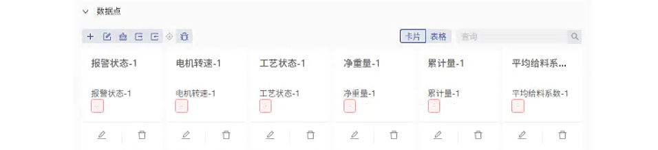

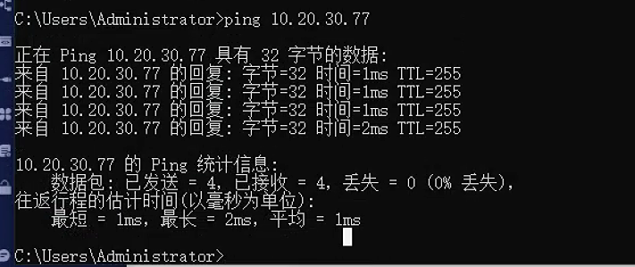

  3. modbus tcp,一会有数,一会没数,来回频闪是什么原因,能ping通设备IP地址
  • 平 离线
    平 离线
    平安喜乐
    b21023dd-4fe9-40e1-a1b6-762a6ccadf1b-image.png a50b6d18-ab92-46de-bae7-1aabb3986209-image.png 70f9f091-f9ba-4581-8f58-649db3923e10-image.png 这是什么原因,需要怎么处理

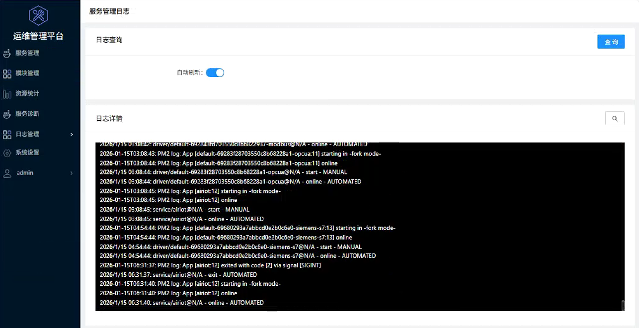

    在运维管理中看看驱动的日志
    平 1 条回复 最后回复
  • 平 离线
    平 离线
    平安喜乐
    这个是哪个服务的日志,看着不像是驱动的,名字截图我看一下

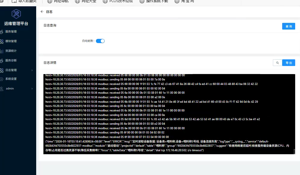

    平安喜乐
    @Zhang书书 驱动的在哪里看
  • 平 离线
    平 离线
    平安喜乐

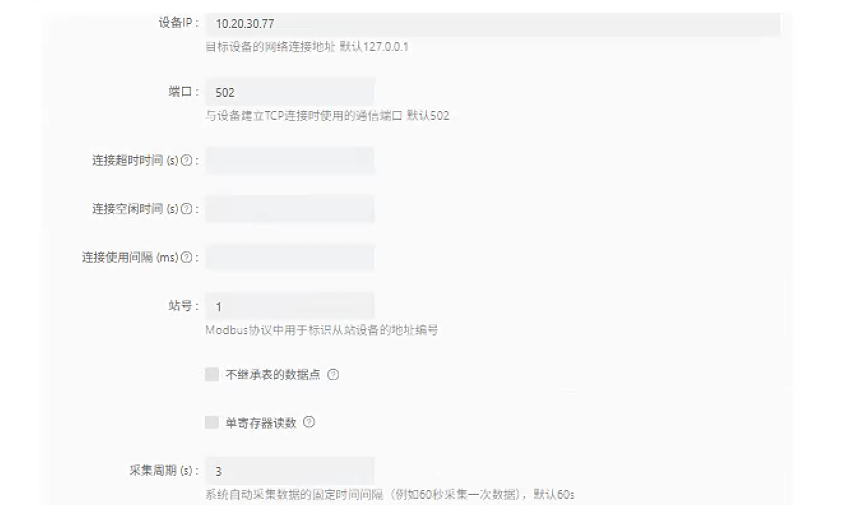

    驱动的采集周期配置的长一点试试
