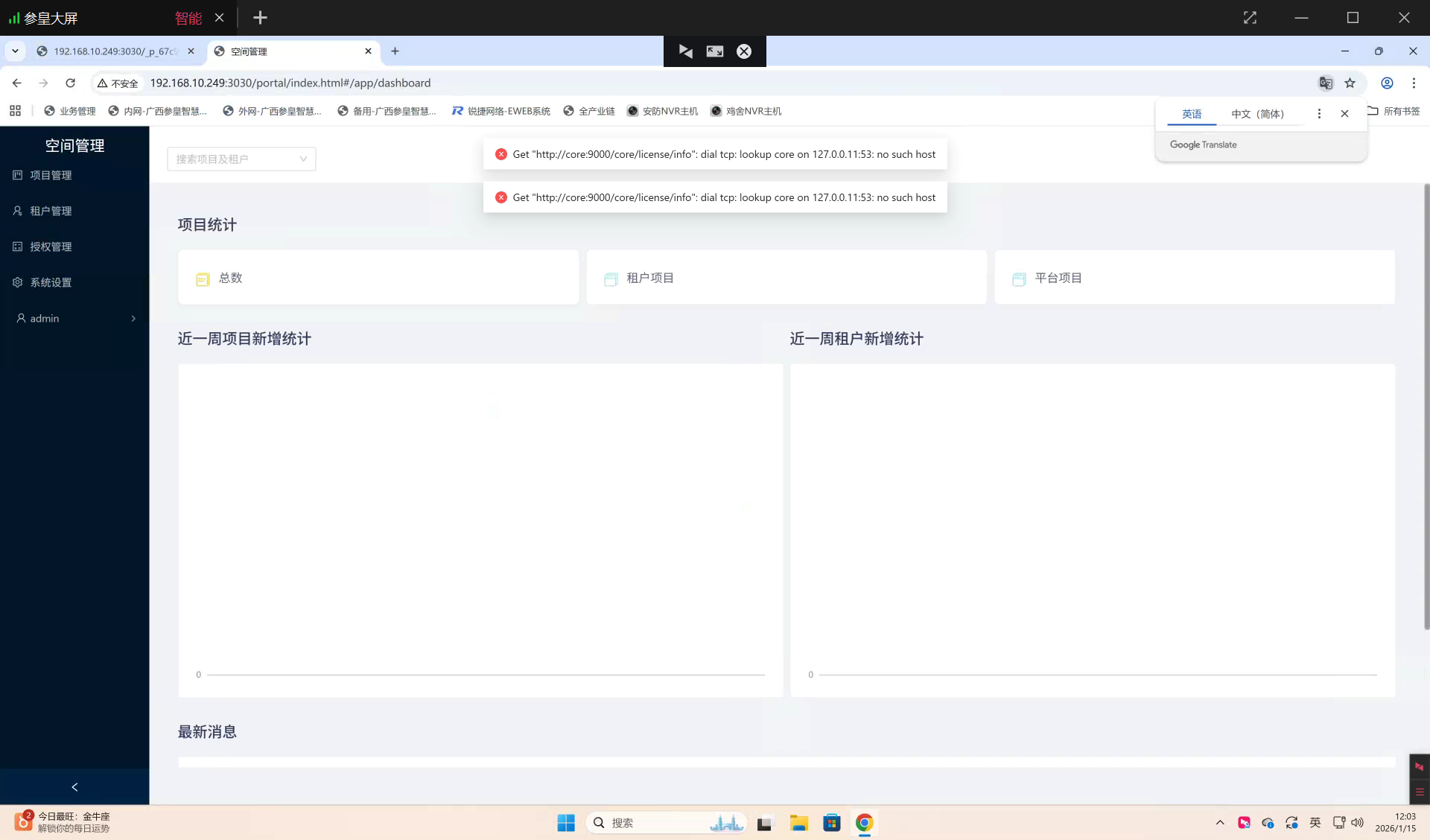

  3. 可以进入空间管理,但是看不到项目,显示Get \"http://core:9000/core/license/info\": dial tcp: lookup core on 127.0.0.11:53: no such host

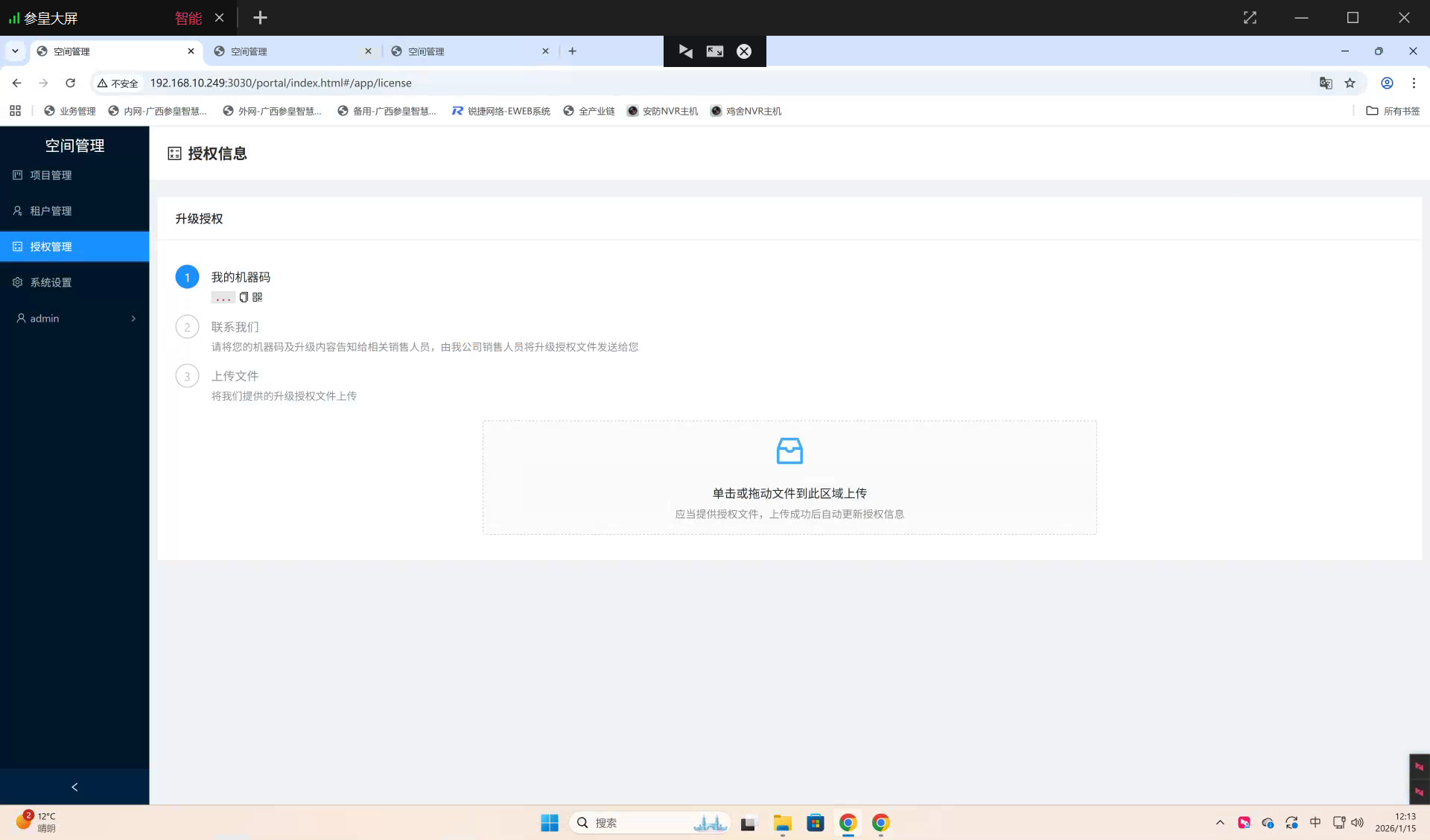

    目前看到授权管理这边授权码好像失效了,机器码也不显示
    cea5bd08-41bb-4b8f-8dad-acf9282190ae-image.png ,之前用于授权的授权码应该是644c36d30639cf310d5bdf7299cc4ef0a9b963_platform

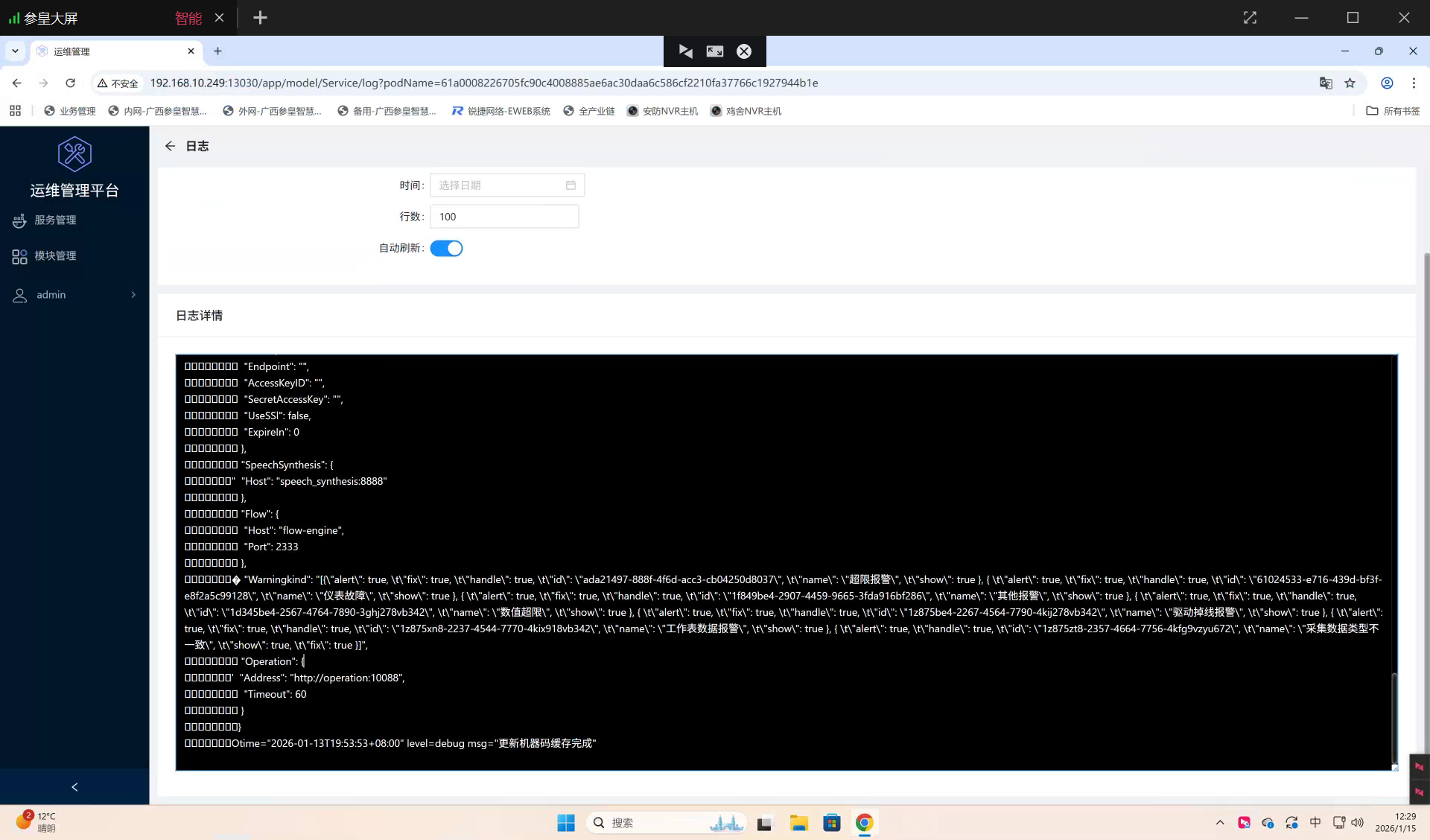

    这是core这边的日志情况

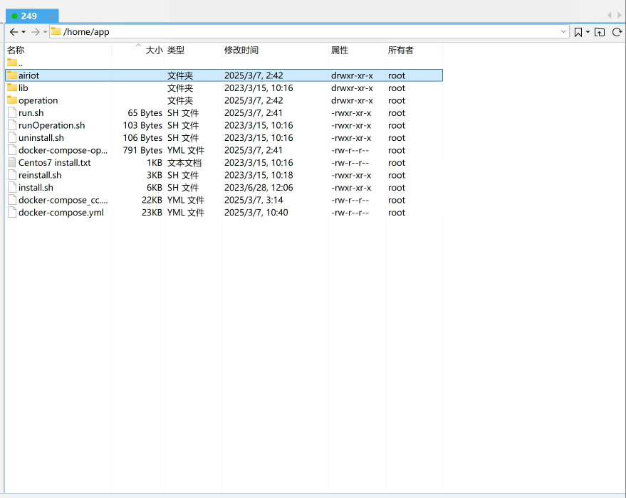

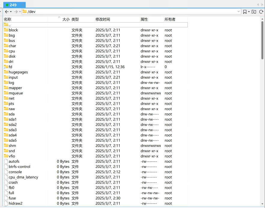

    linux服务器端这边/dev/sda4占用百分百不知道是不是因为这个原因,但是目前airiot是在/home/app里面

    按照这个迁移一下docker https://docs.airiot.cn/faq/Linux平台常见问题/迁移docker
