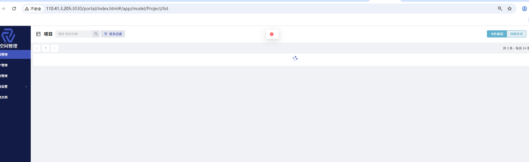

  3. 项目进不去了,空间管理也进不去
项目进不去了,空间管理也进不去

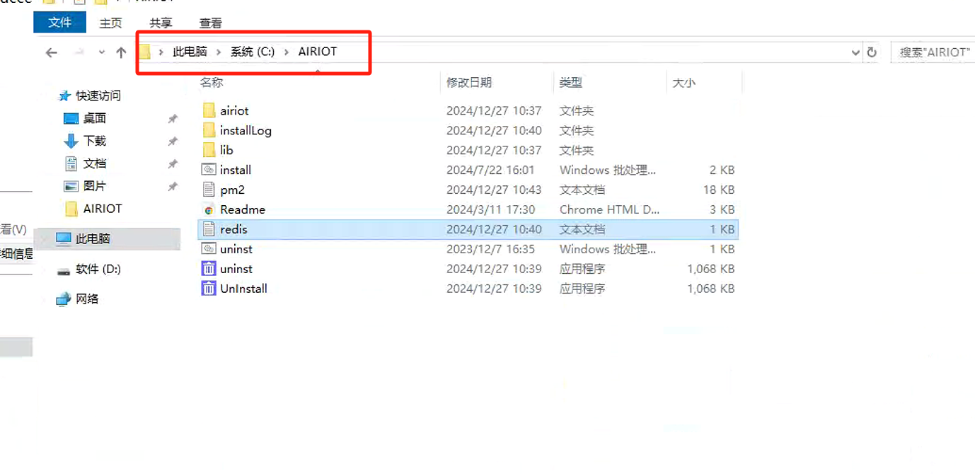

    windows版的
    在平台的安装目录下 进lib\base\redis-latest看一下redis.log,截图发一下日志

    lihuan
    没有找到你说的日志
    这个目录下有吗

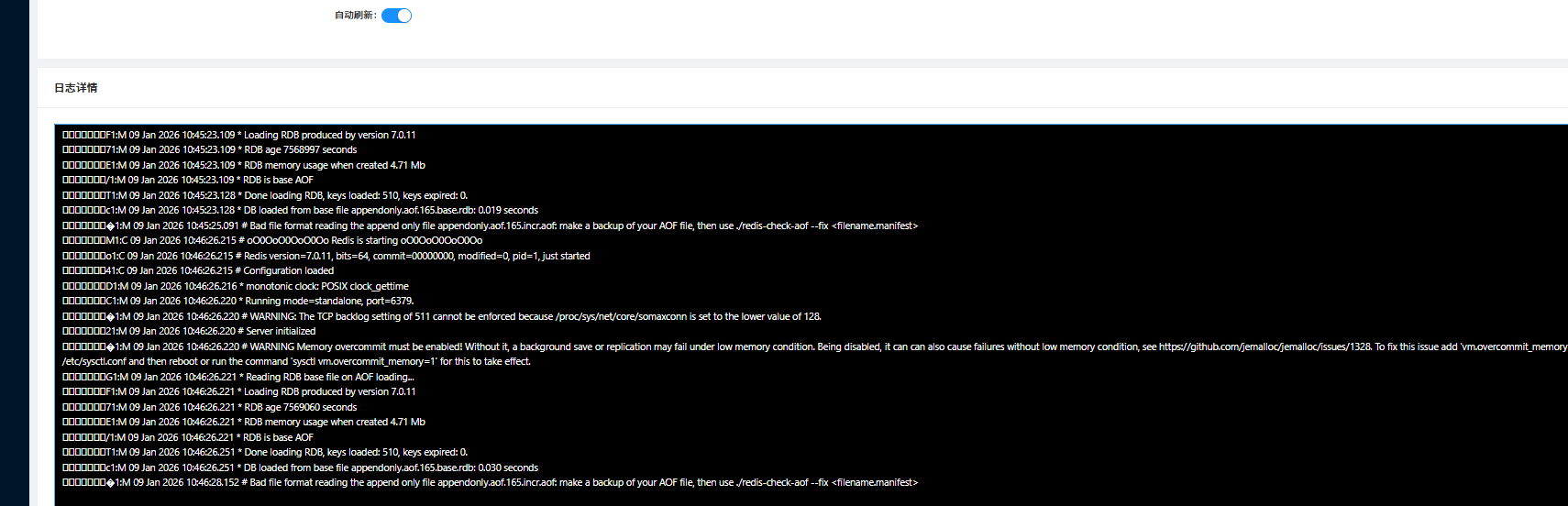

    抱歉,之前说错了,我们是linux版本的
    那直接在运维管理里面看一下redis的日志

    lihuan
    aof文件损坏了,之前是不是非正常关闭过,可以参考这个文档处理一下
    https://qa.airiot.tech/topic/25/平台重启后无法登陆-13030-运维管理中redis服务无法启动且日志报错包含aof

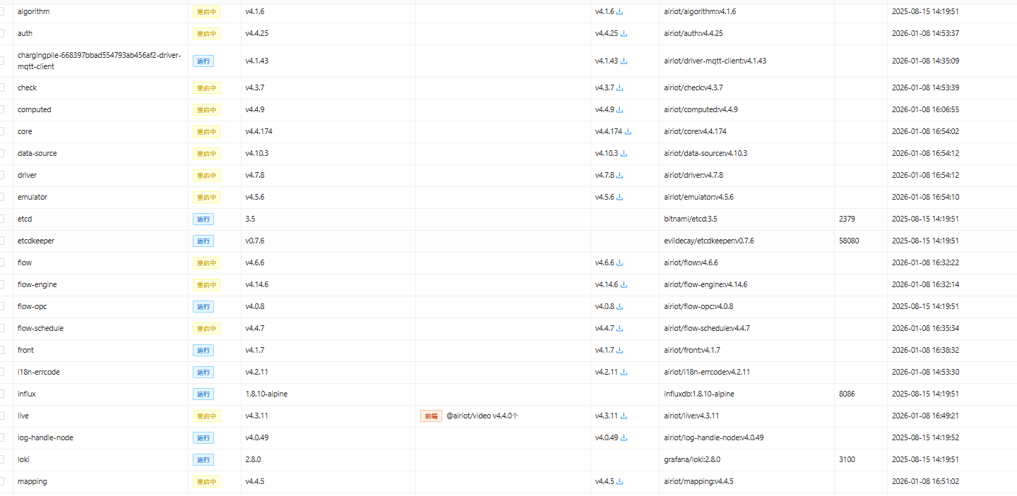

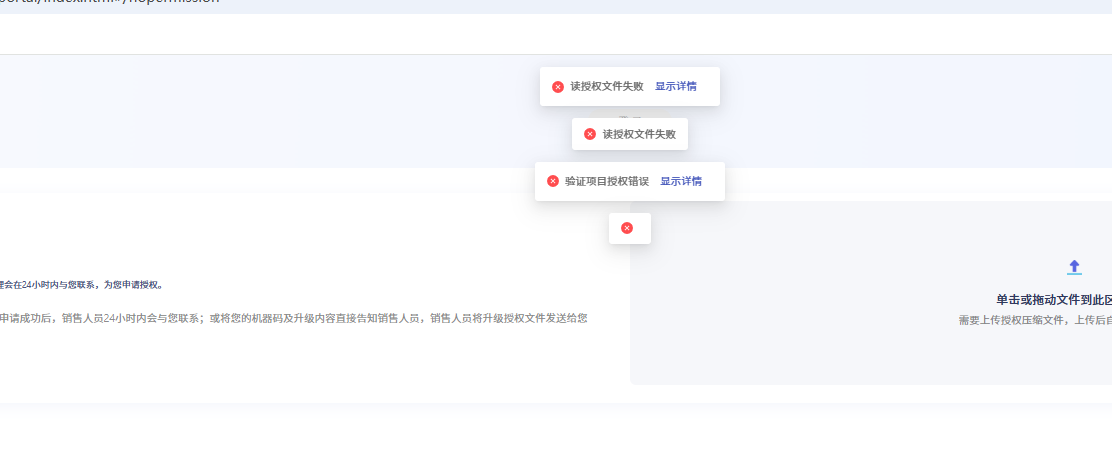

    lihuan
    处理之后,能进去了,但项目没有

    #21
    操作完之后重启redis服务了吗,看看运维管理中还有没有服务没起来
