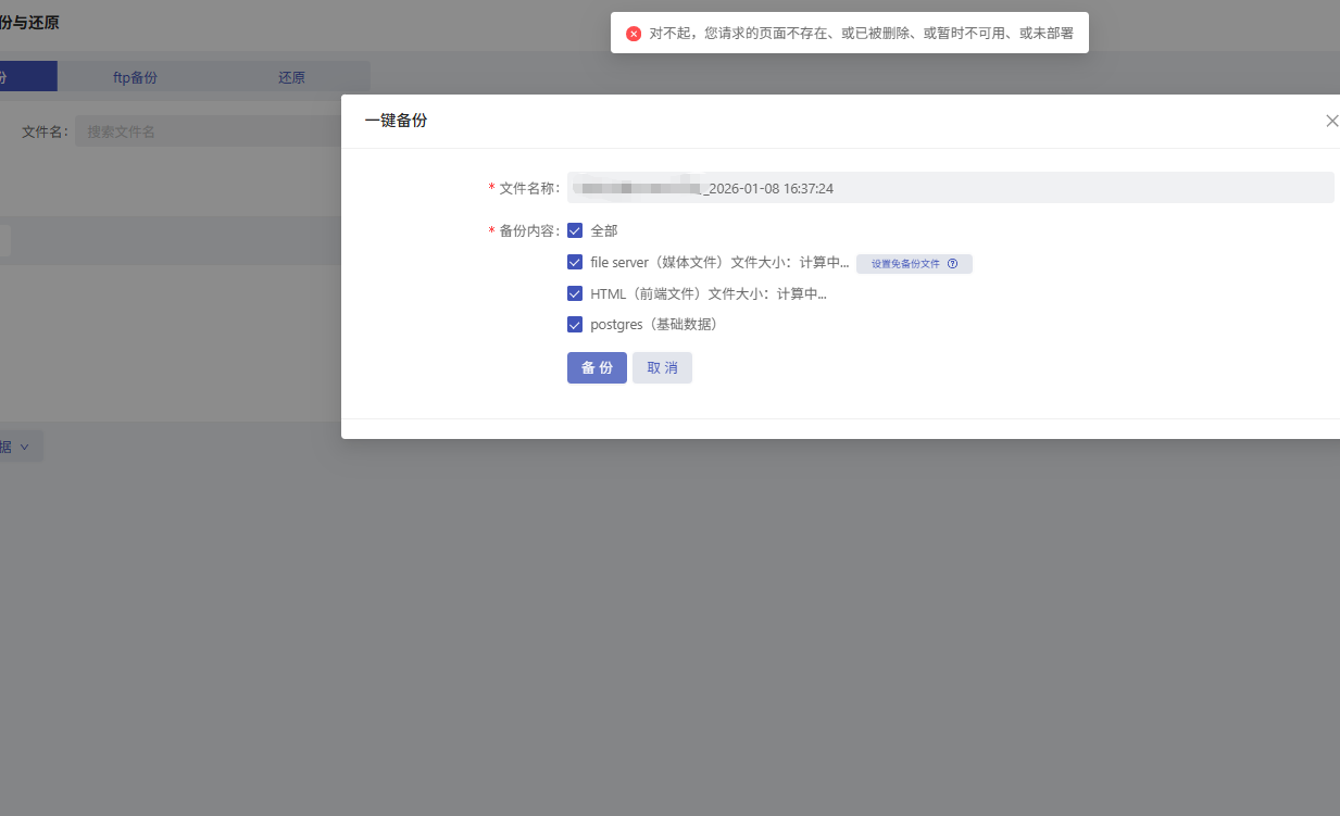

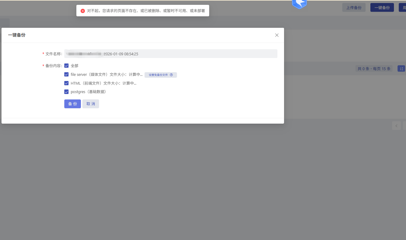

  3. 4.0平台一键备份功能点击后报错提示请求页面不存在
    三个配置项都选中试一下

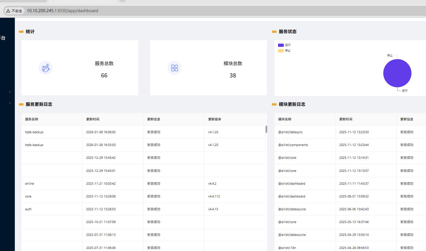

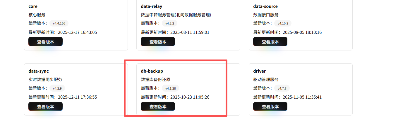

    运维管理中-服务管理,是否有这个服务
  • L 离线
    L 离线
    liyitao12
    这个服务之前没有现在安装上了,是需要重启所有服务么,现在还是不好用

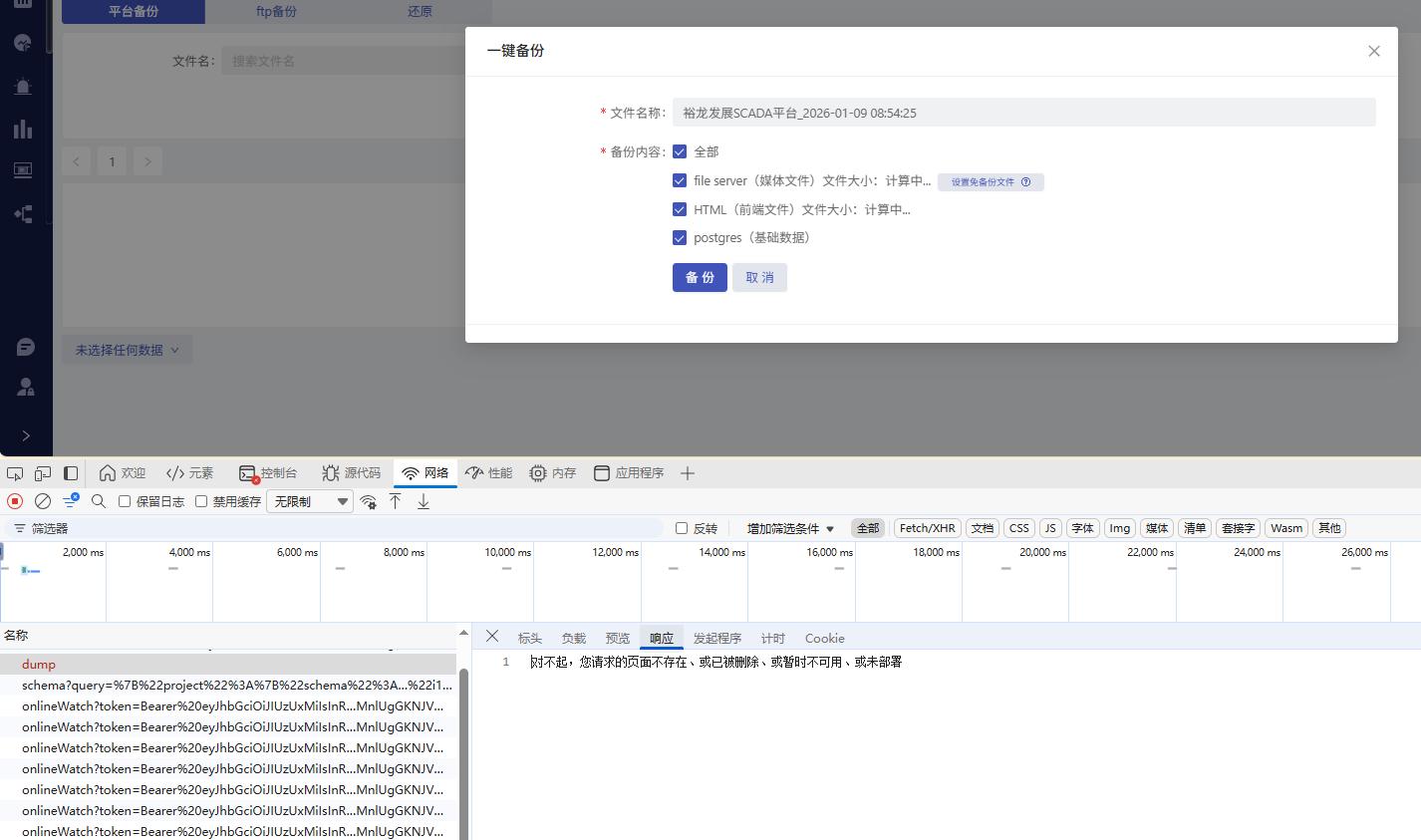

    这个服务是正常运行的状态吗?备份这个页面清空缓存刷新一下试试
  • L 离线
    L 离线
    liyitao12
    服务正常运行,浏览器缓存已清,还是报错

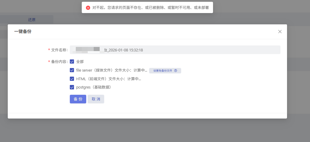

    你需要装我发图的服务,你目前装的服务名字和我发的不一致

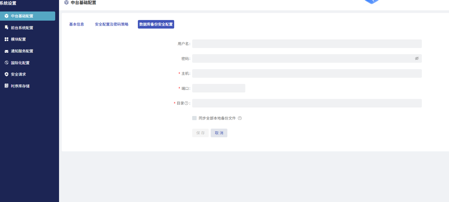

    需要使用备份功能的话这里是必填项是吧,我看我点击备份了但是提示备份失败了
    如果使用ftp备份需要配置的,基础备份是不需要的
