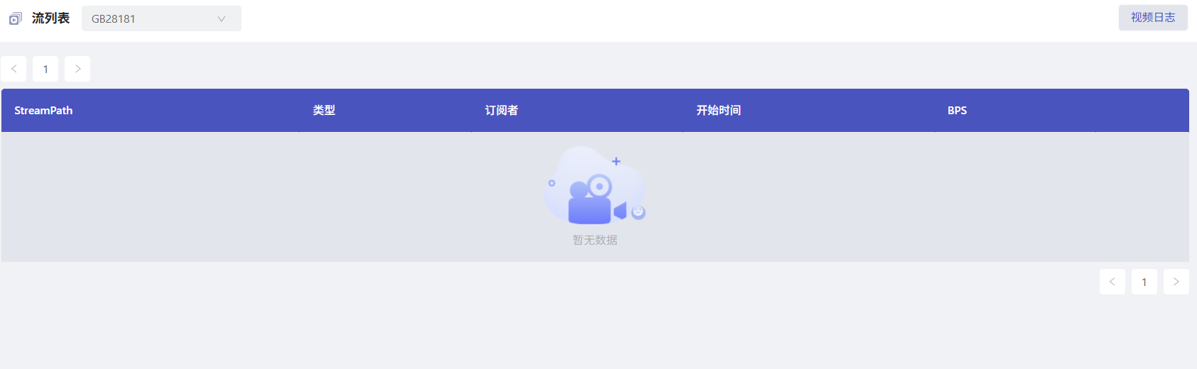

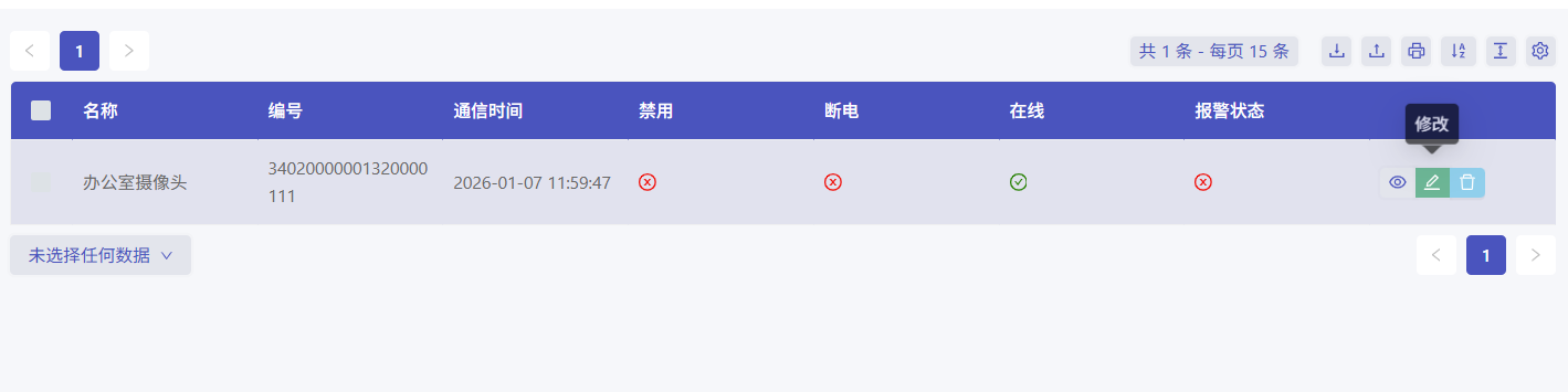

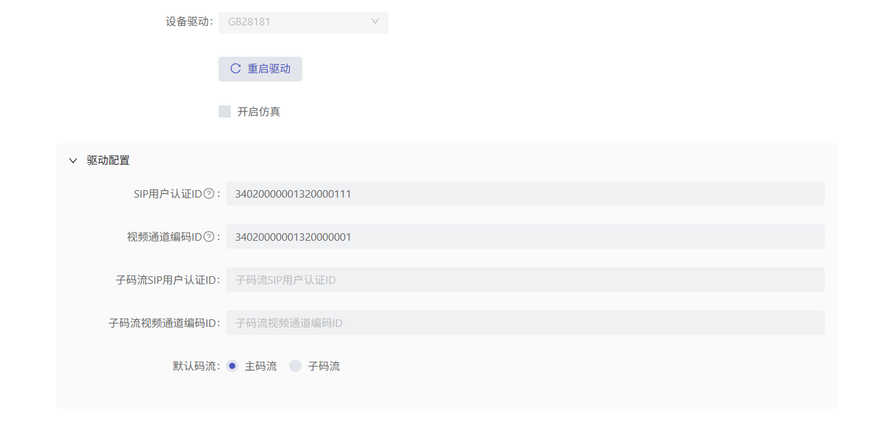

  3. GB28181摄像头接入在线,但是无法查看

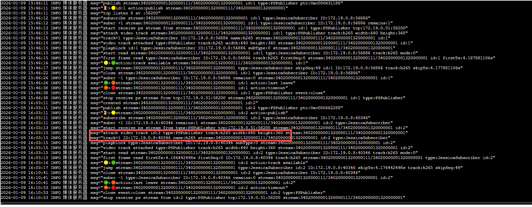

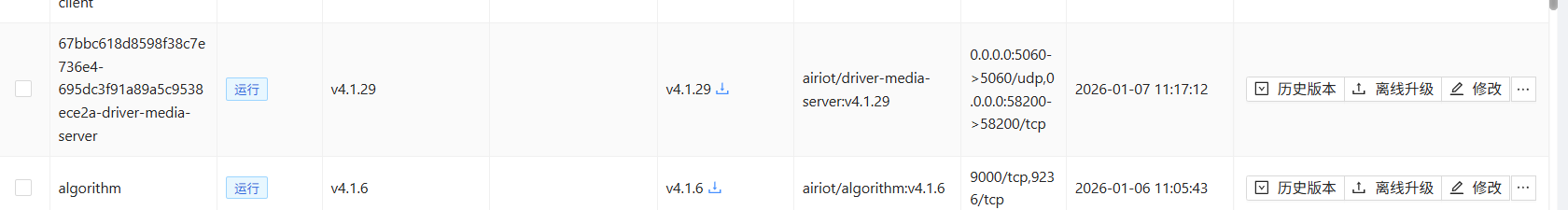

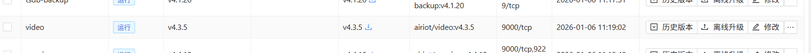

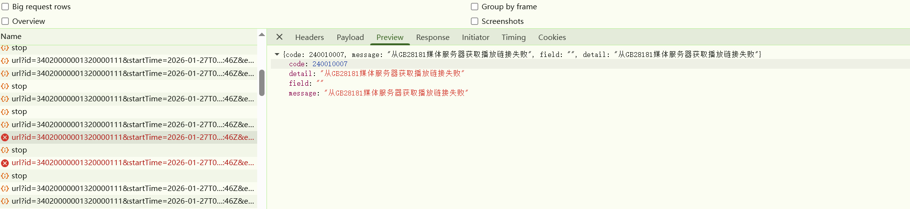

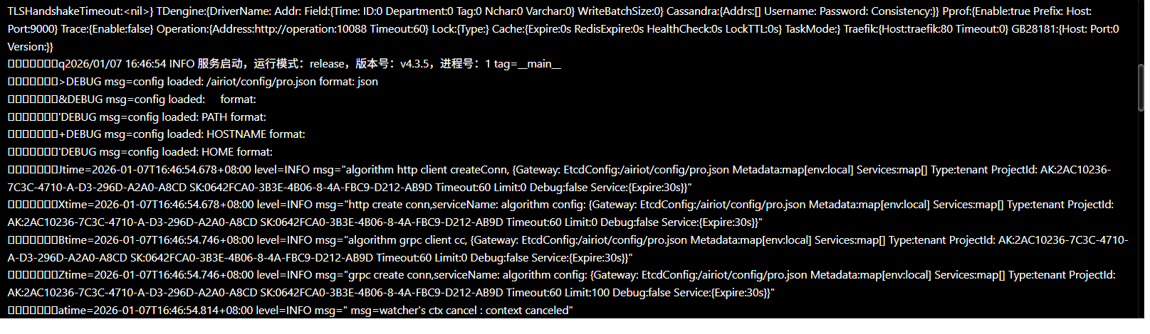

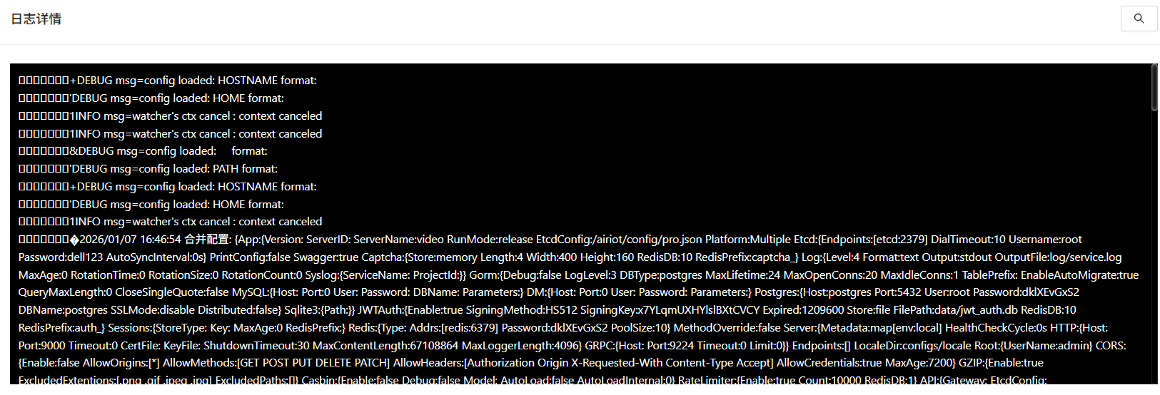

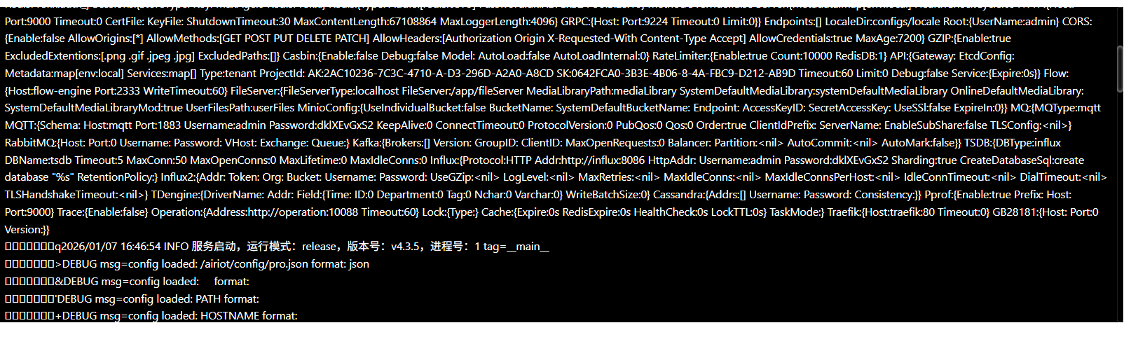

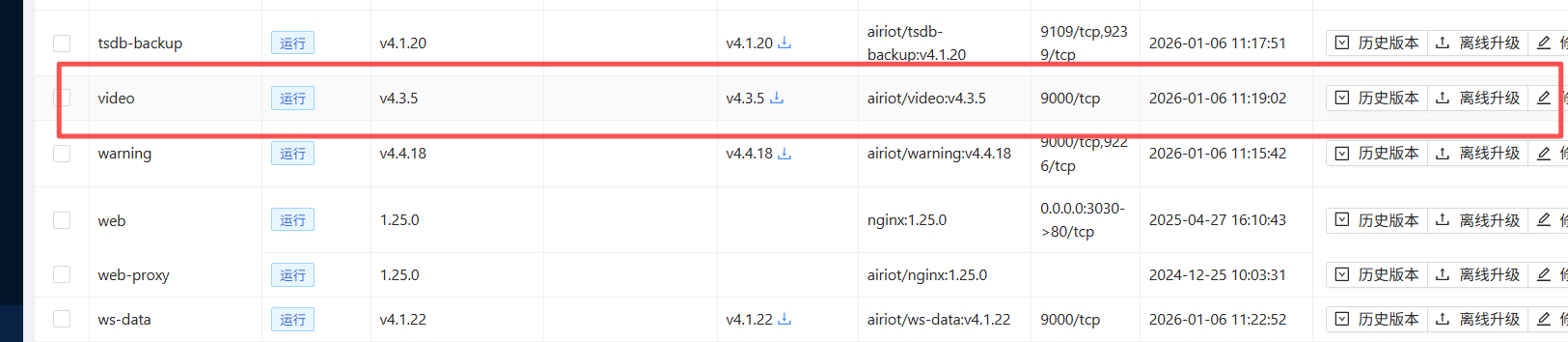

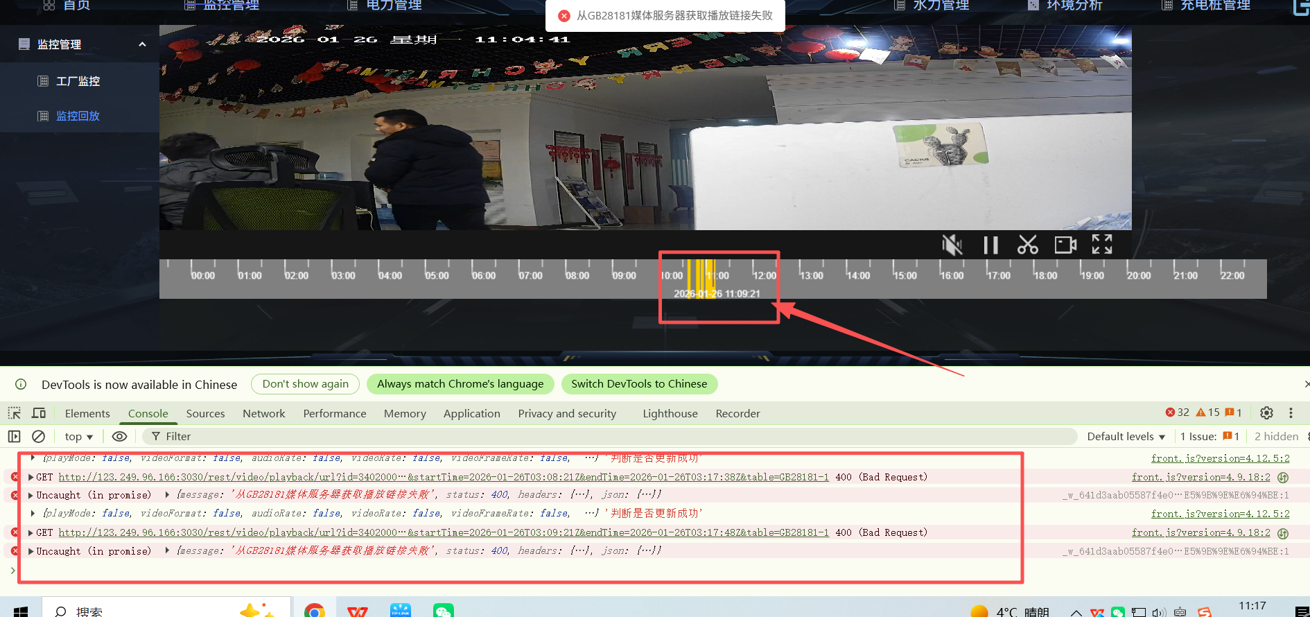

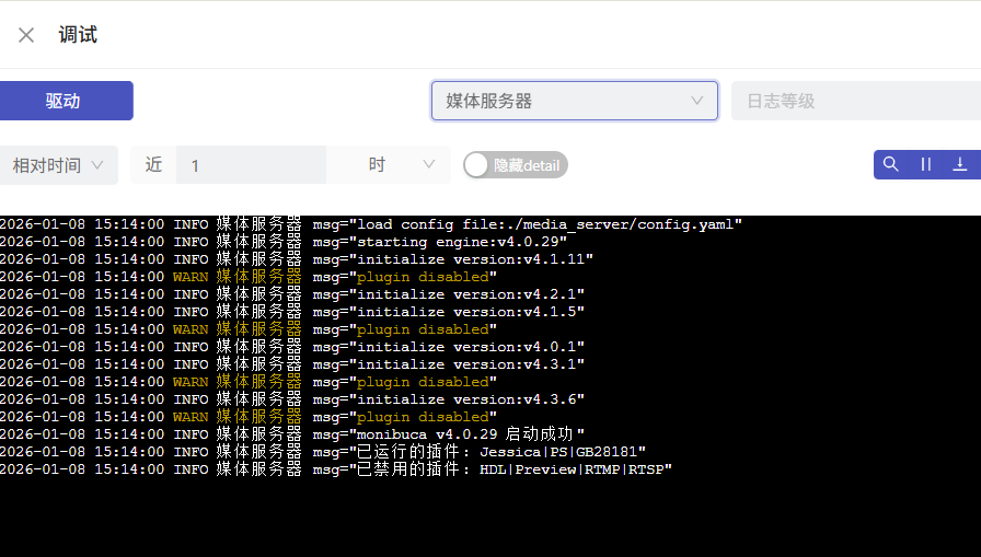

    video是4.3.5,上面有截图

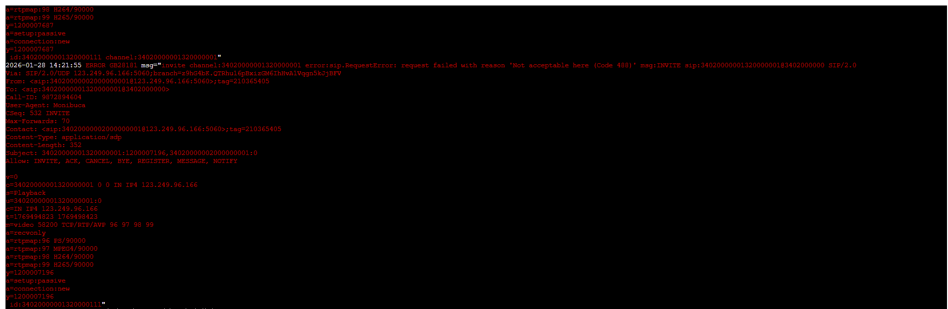

    刚使用vlc,通过本地网络的rstp地址可以查看摄像头,但是带上时间查不出来
  • L 离线
    L 离线
    lip
    #44
    回放数据存在摄像头的SD卡,vlc好像不支持

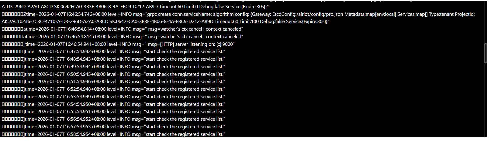

    #46

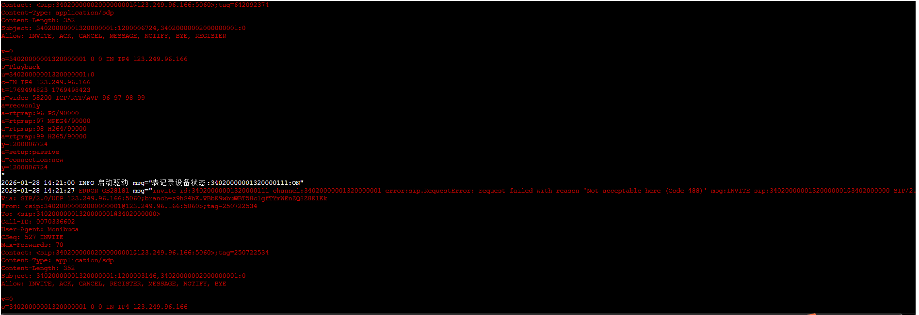

    https://wormhole.app/yE0B7x#7Ed3nt-CeCfH9wYc2hFeFw
    #47

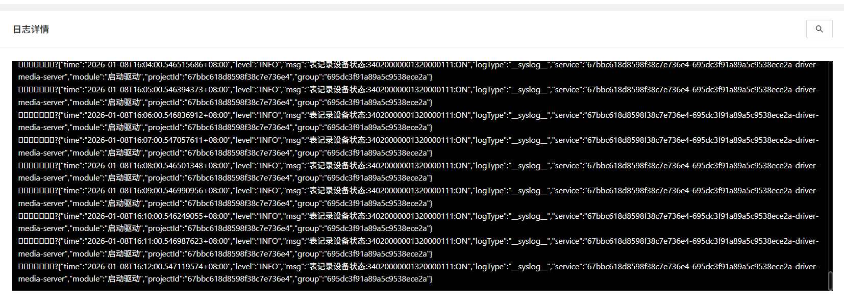

    发的这个是驱动日志吗,把在服务器上抓包的日志发我,最好是tcpdump 命令保存的那种
    抓包保存成文件 tcpdump -i eth0 -s 0 port 5060 -w debug.cap
    (这个命令是抓eth0这个网卡收到的5060的包 保存到debug.cap这个文件)你们的网卡不一定叫eth0,可以查查你们的网卡名叫什么
    执行的时候啥也不显示,ctrl+c之后把文件复制出来就行
  • L 离线
    L 离线
    lip
    #48
    https://wormhole.app/yE0qXx#WlbTrjYzw2rXW-Rz---wYQ

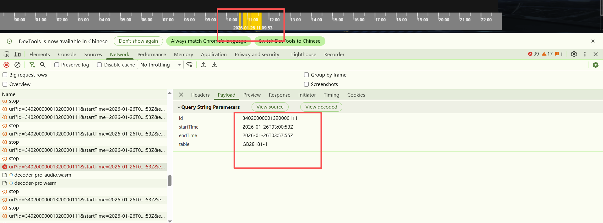

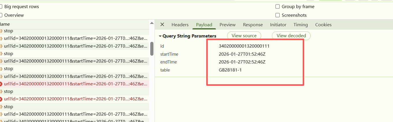

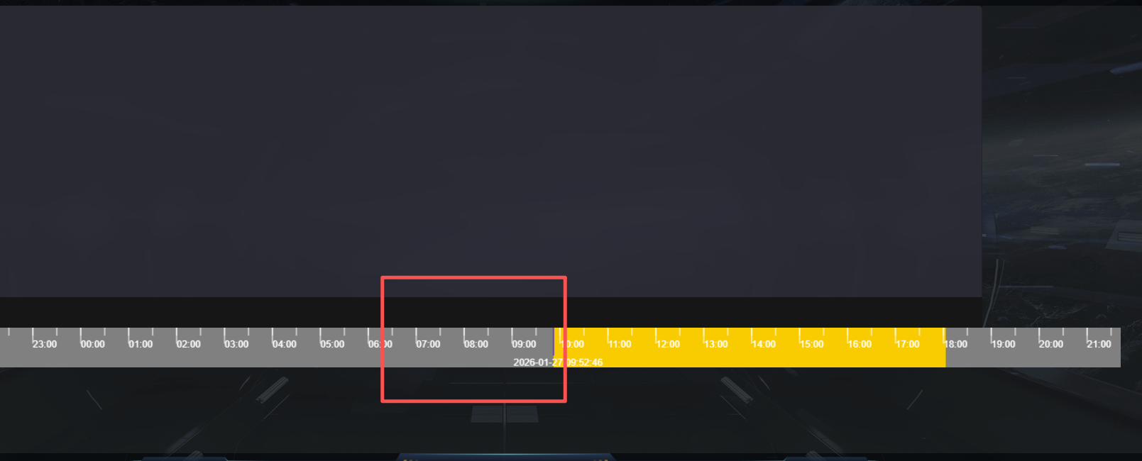

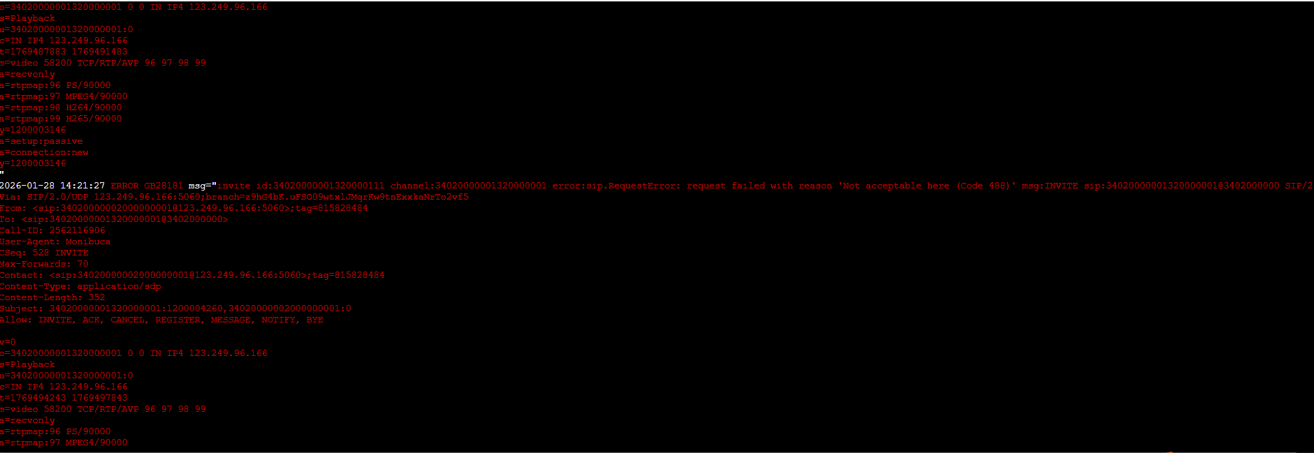

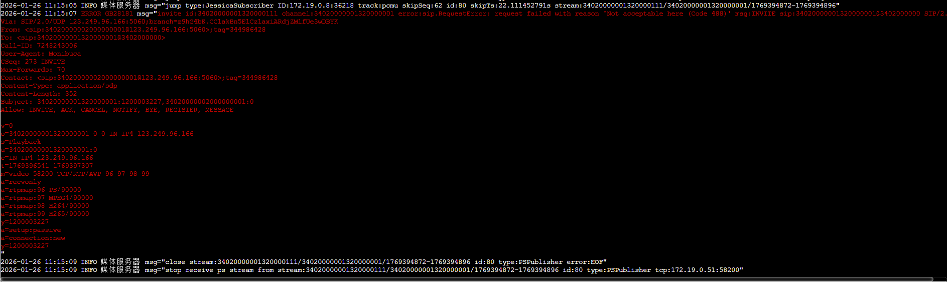

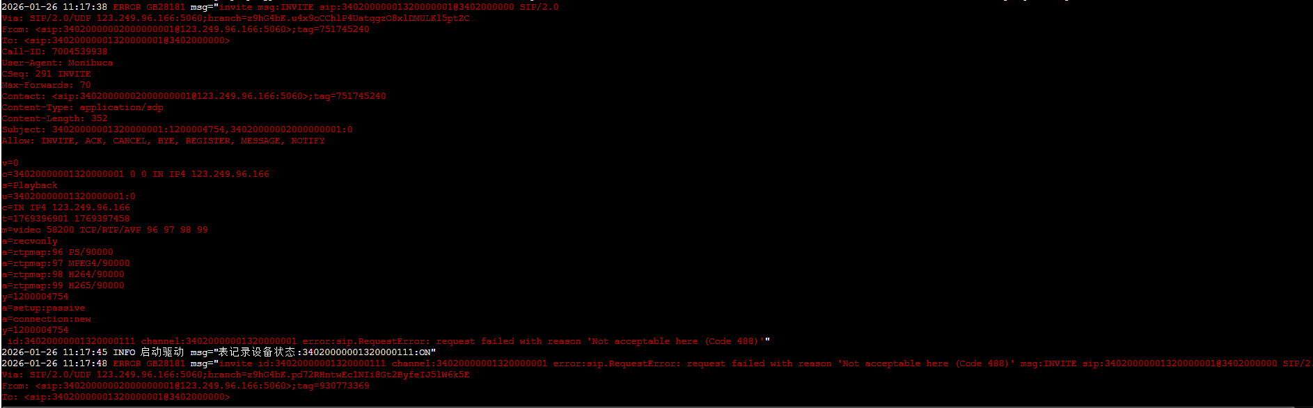

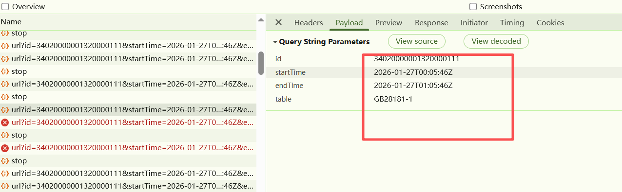

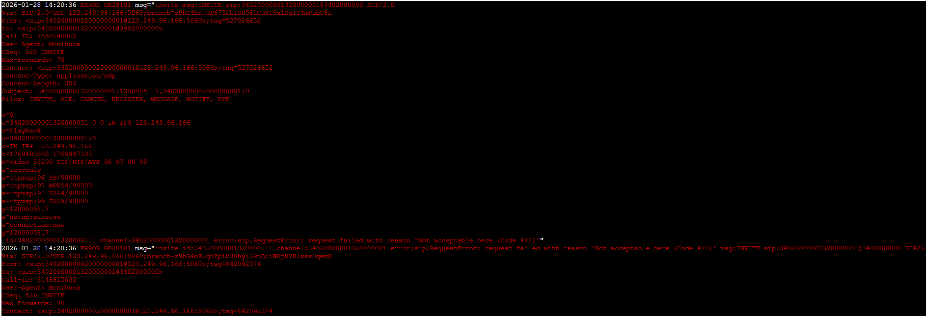

    #49
    抓包好了,操作是刚开始只能看昨天15.35的录像,然后昨天只有到晚上点的录像,我从时间轴开始往今天早上9点拉,就开始报错了
  • L 离线
    L 离线
    lip
    #50
    里面会有488的状态码
