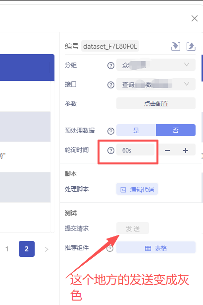

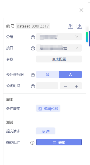

  3. 数据源中的引入数据接口的,设置轮询时间,发送按钮变灰,是不是正常的?

    图片.png没写是可以用的@Zhang书书
    参数里面是绑定还是什么?dashboard模块的版本是什么?

    参数没有绑定内容,dashboard模块的版本是v4.12.2

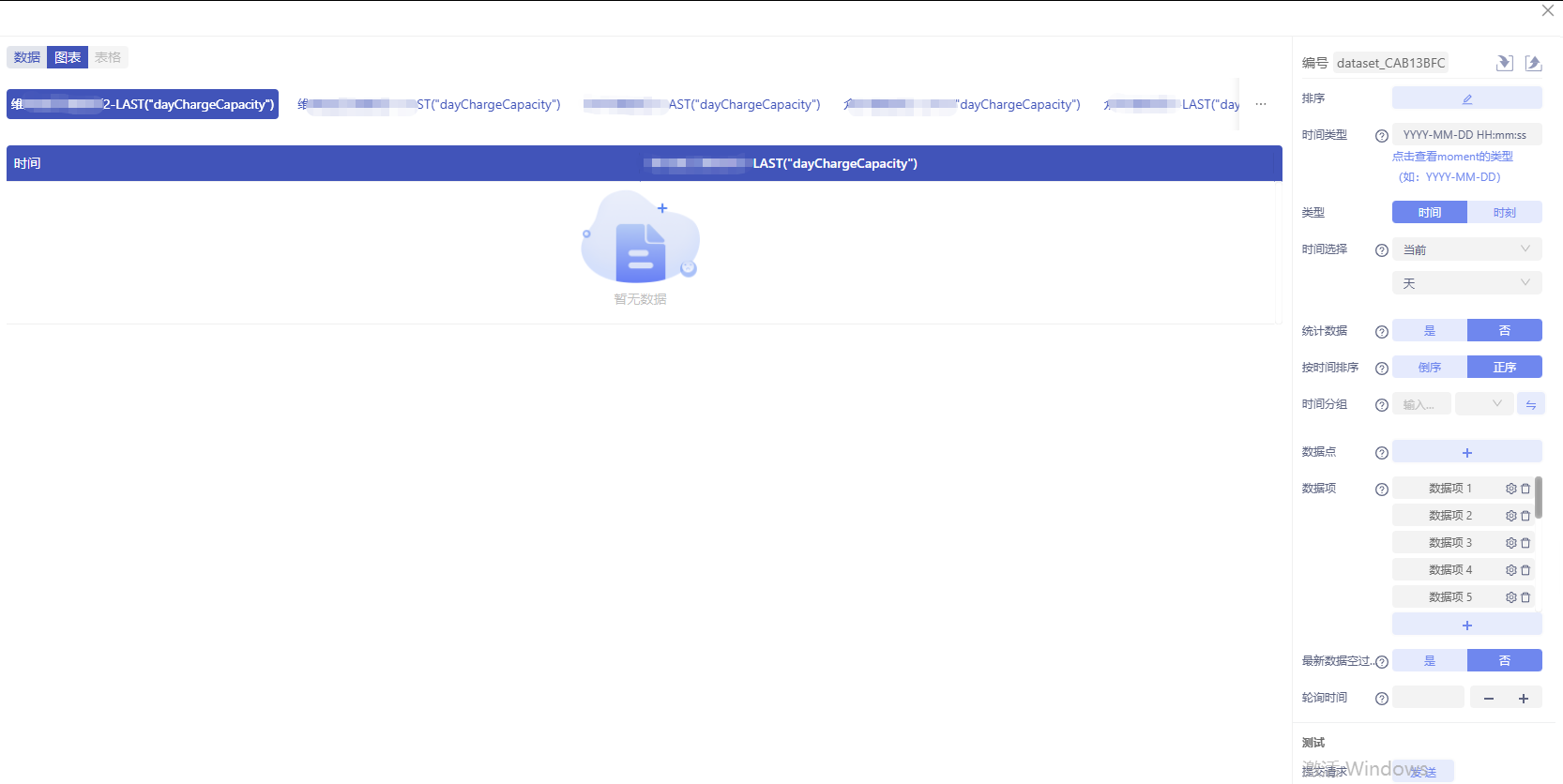

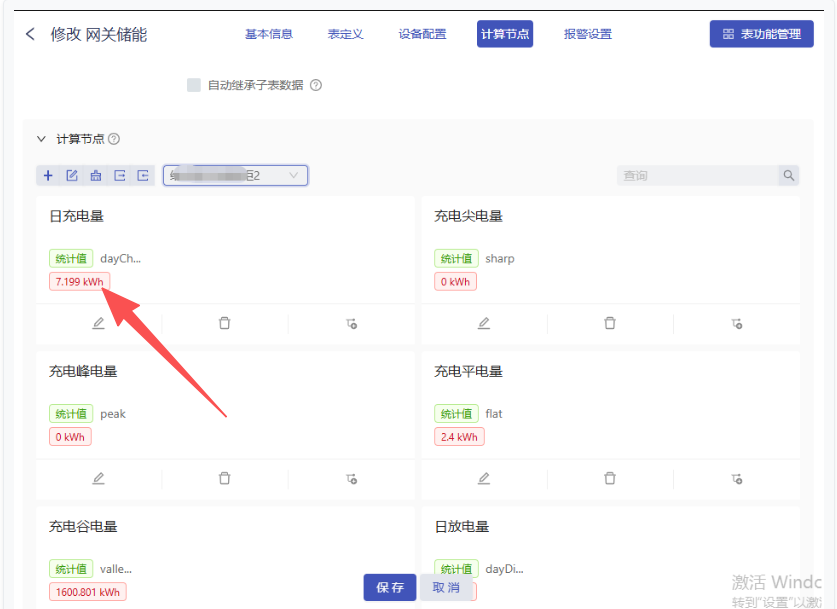

    现在这个项目还有一问题:
    图片.png数据源历史数据没有数,但是表记录是有数据的

    我看您这边今天上午才回我,置灰这个问题我上午已经反馈了,目前逻辑是这样的,如果你这边需要不被置灰的话我这边让研发同事给你处理一下
    点击数据点看看表记录这里有没有历史数据

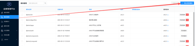

    置灰那个问题已经给单独处理了,在运维管理的模块管理中离线更新这个包,就可以了

    @Zhang书书 在 数据源中的引入数据接口的,设置轮询时间,发送按钮变灰,是不是正常的? 中说:
    我想知道的是这个置灰后,数据还是会自动更新吗?还是需要手动去更新
    在 中回复了 nacy001 最后由 编辑
    @nacy001 配置了轮询之后,到了时间会自动更新

    按钮是灰色也没有关系吗?
    在 中回复了 nacy001 最后由 Zhang书书 编辑

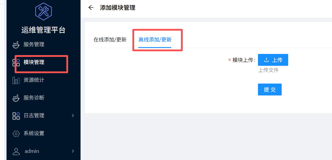

    @nacy001 不会影响到自动轮询查数据,你要是不想置灰就在运维管理的模块管理中离线上传我发的那个模块包,上传之后,清空缓存刷新页面 就不会被置灰了

    #21
    @Zhang书书 是服务管理离线添加吧。模块管理没有离线添加
