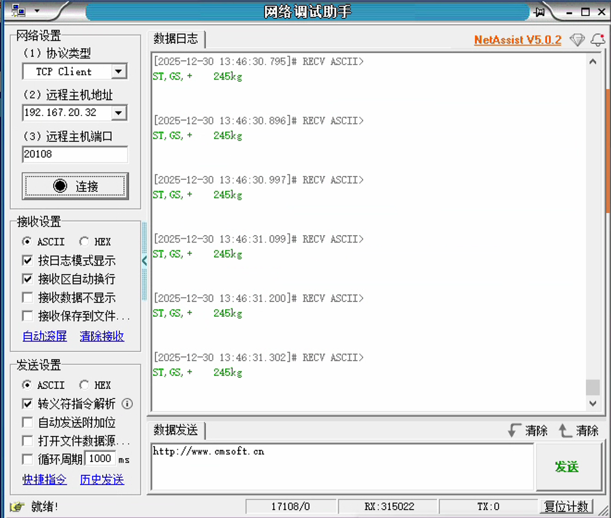

  3. 怎么获取电子秤的ascii码的字符串
怎么获取电子秤的ascii码的字符串

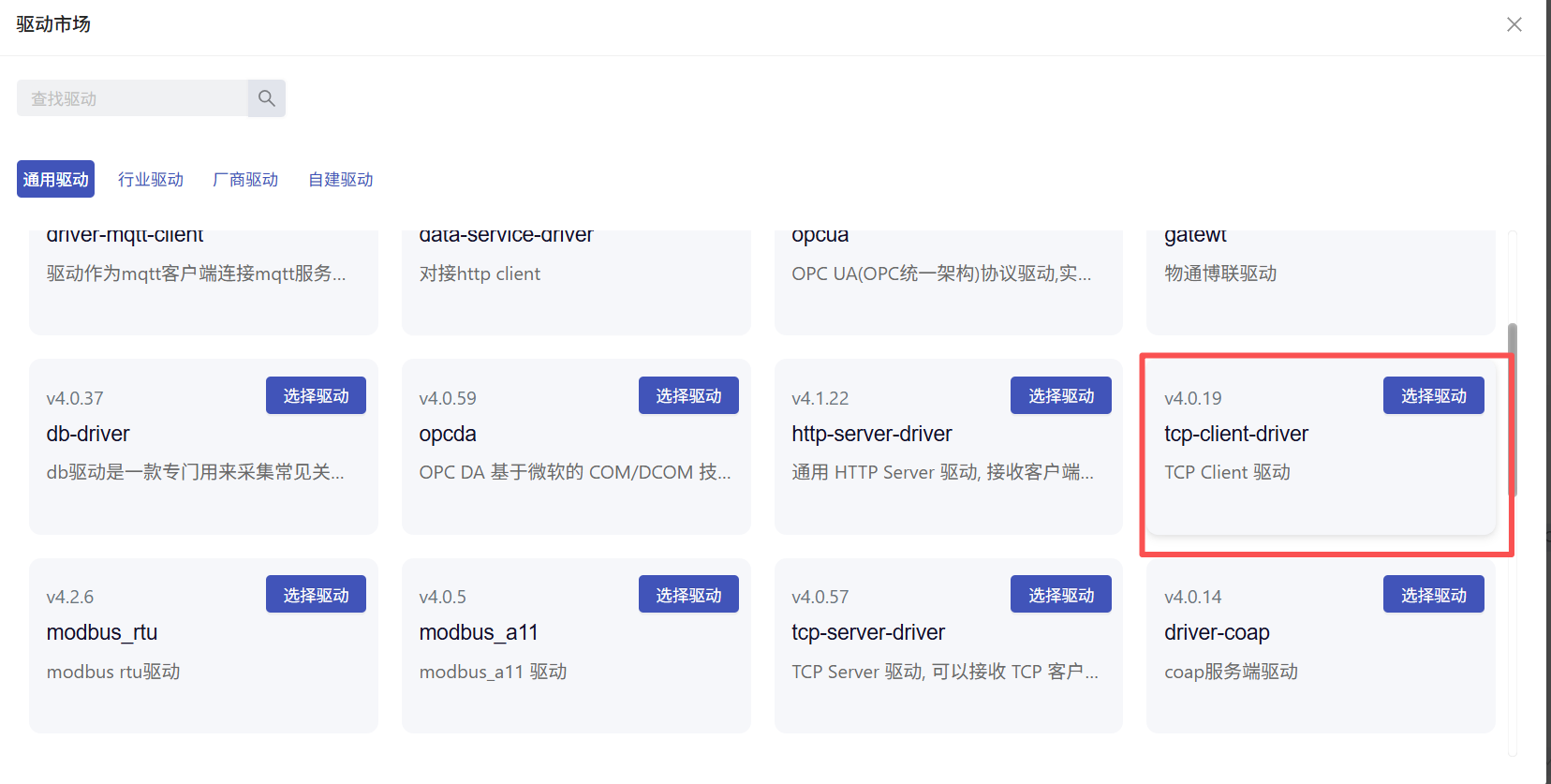

    我看你的协议是tcp client,我们驱动有tcp client驱动,可以试试这个

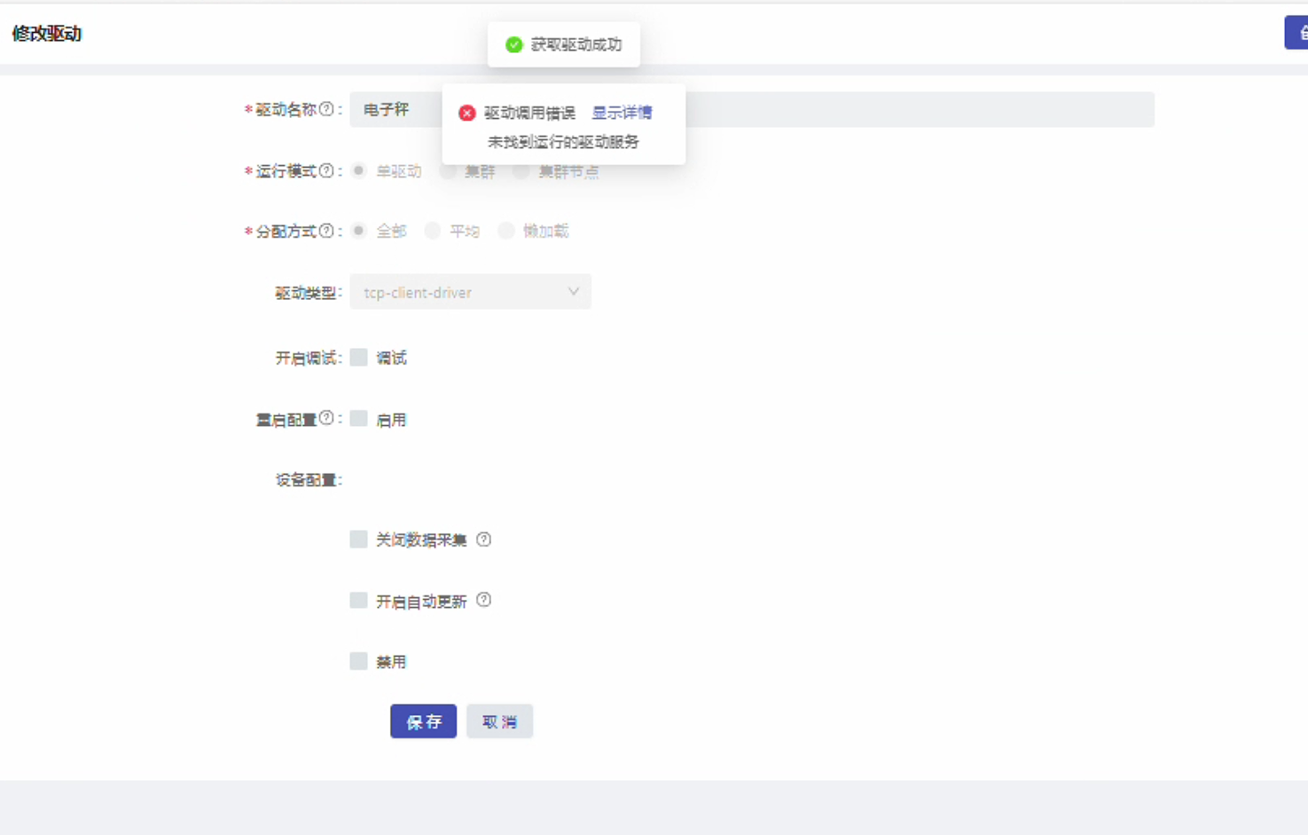

    image.png我试了试这个,显示失败
  • D 离线
    D 离线
    dataiot
    这个是怎么回事,还有这个应该怎么配置呀,有教程吗 我看官网没有针对这个点

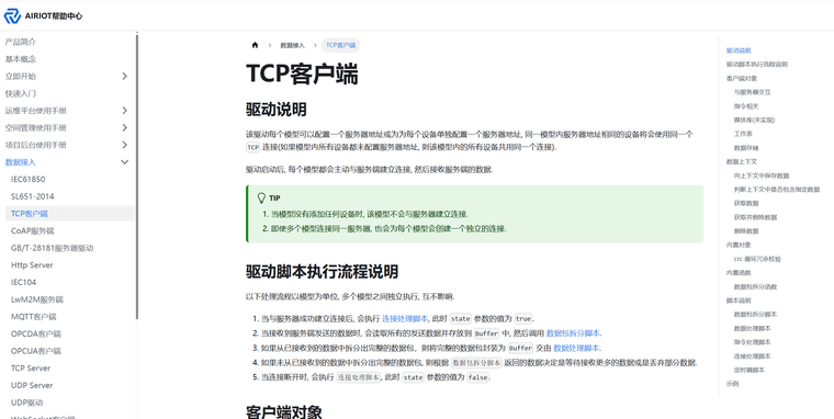

    那个调用错误是因为配置项没有填全,官网有相关文档可以看一下
    https://docs.airiot.cn/data-access/TCP客户端

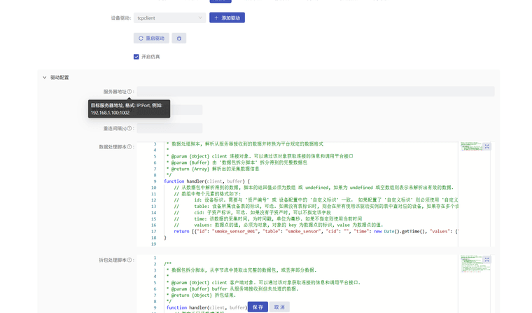

    大体应该怎么配置呀,称是主动上报数据的,不需要给称发送东西,只要接收就好
  • 平 离线
    平 离线
    平安喜乐
    @Zhang书书 官网上面的文档,也没有明确说明怎么配置配置项
    可以看一下这个小问号 里面有注解,再把脚本处理一下,然后看驱动日志有没有连接成功

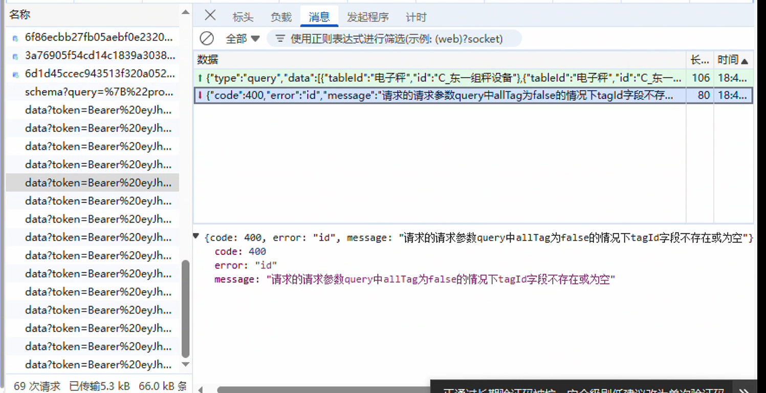

    image.png后台一直显示这个是怎么回事
  • D 离线
    D 离线
    dataiot
    不停的报这个错误,这个是什么原因
    看看运维管理中的驱动日志
