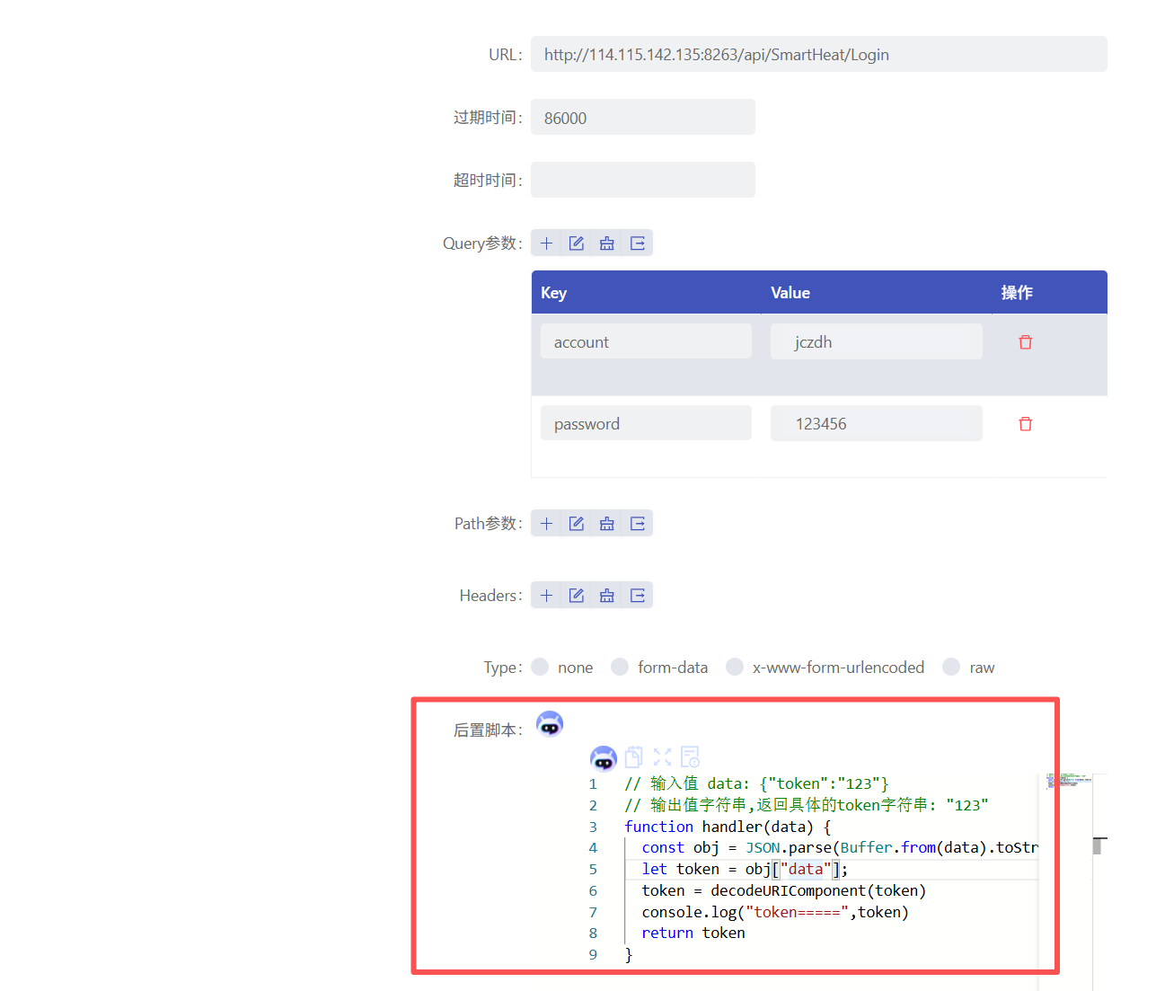

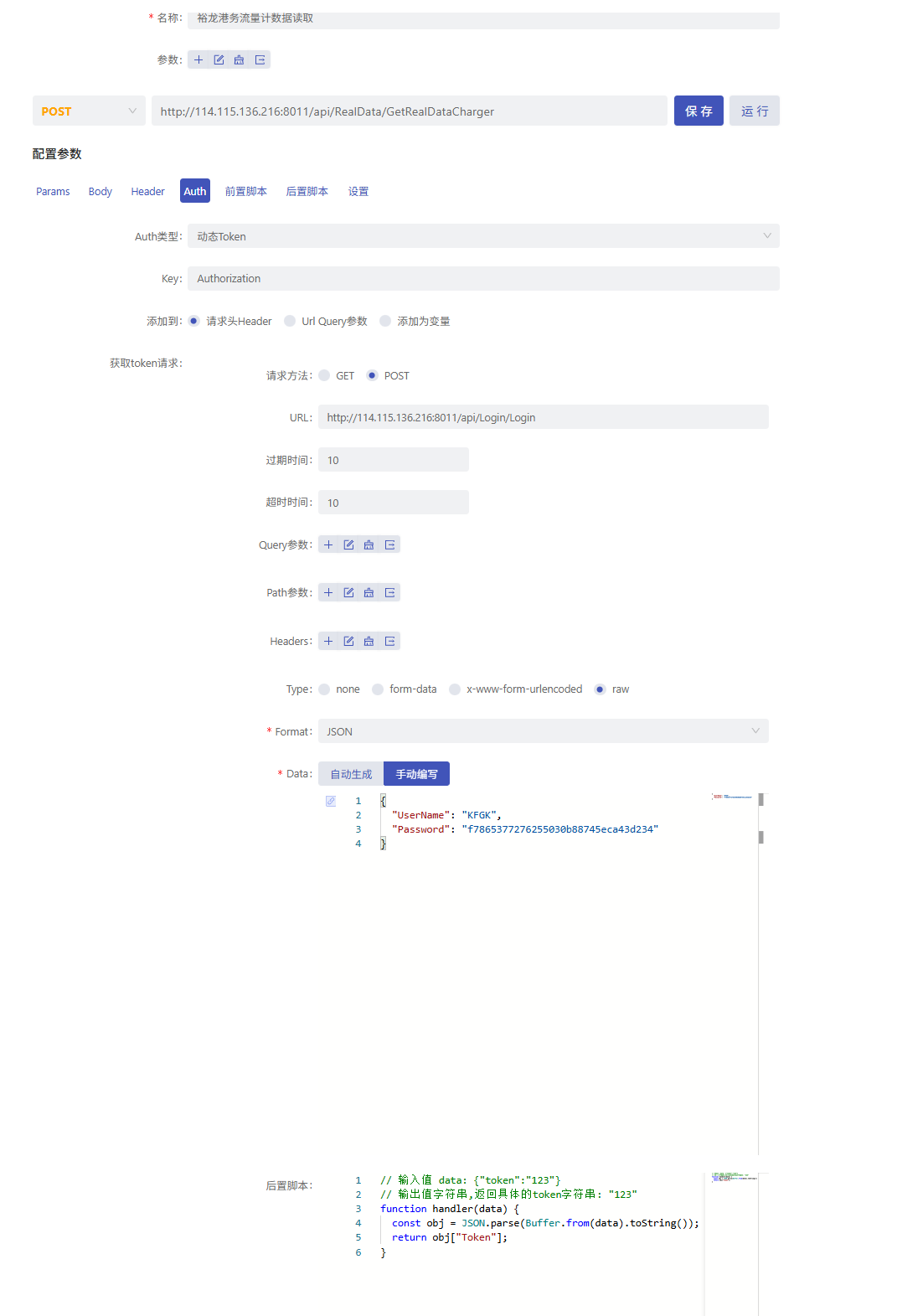

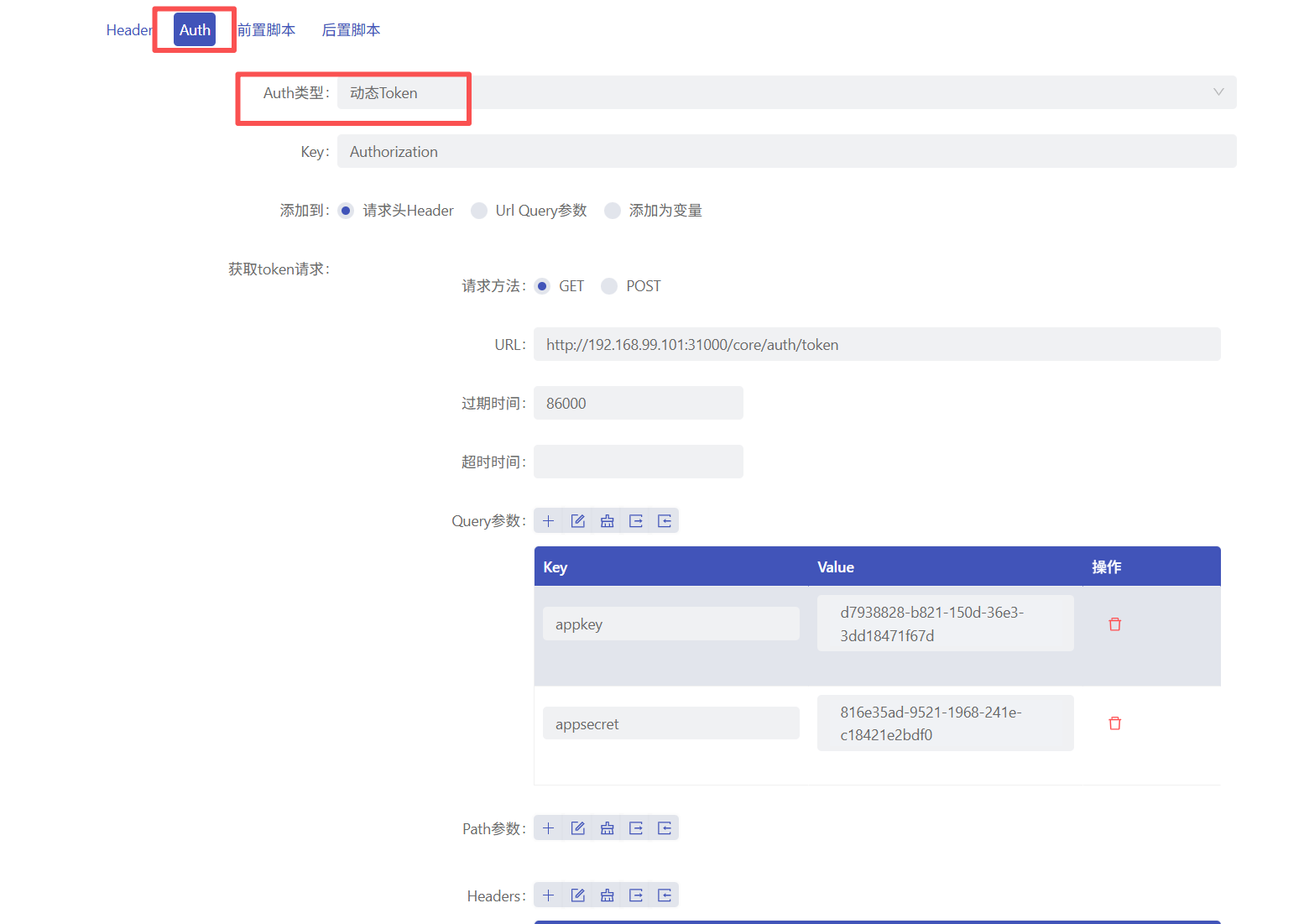

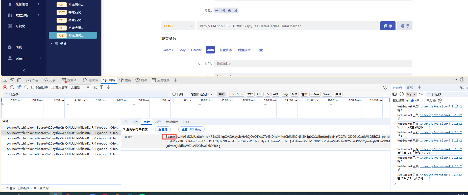

    376bb521-1f9a-47f8-9a23-b656576e7ff7-image.png 58710af9-cd8b-40b0-b084-ef5f7e6a462d-image.png 3a2ee0bf-2d0d-4f18-a3e3-95561b6a8e42-image.png 这里的Authorization我动态获取Token的话需要添加到哪里
    就是这个位置,我看截图中你已经配置动态token了

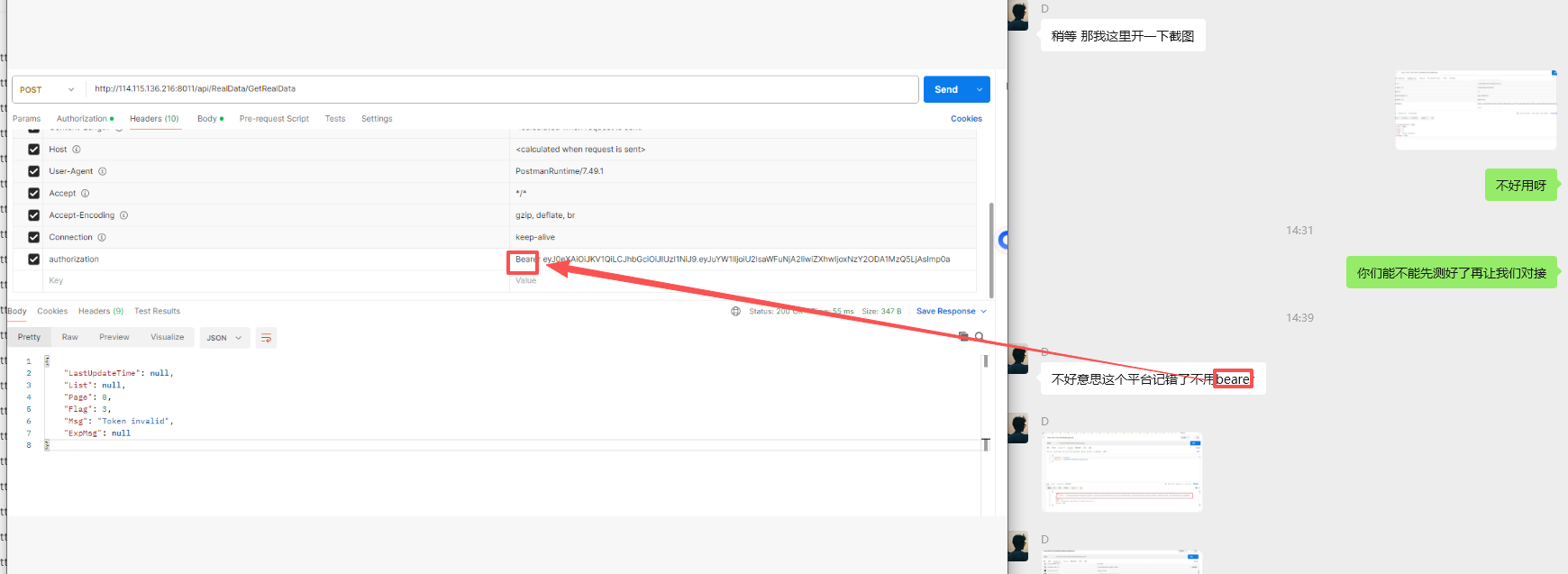

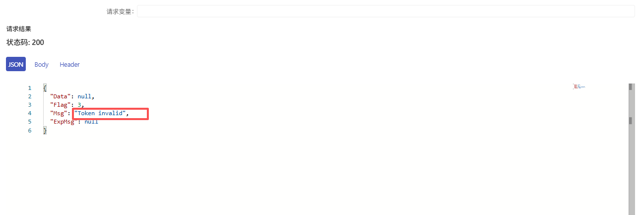

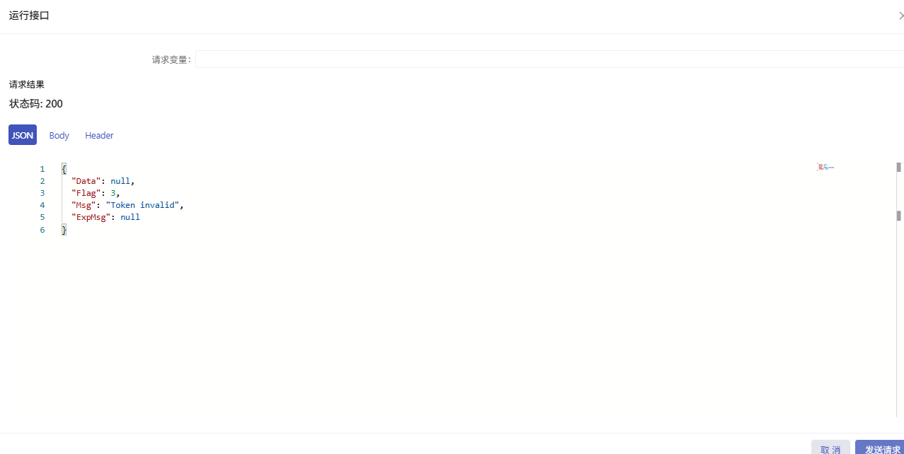

    返回"Token invalid",是因为没有Authorization导致的

    liyitao12

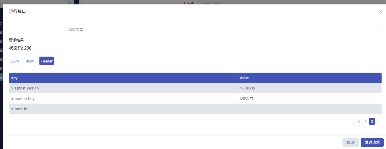

    平台读取的时候是否带bearer
    调用你们这个接口的Authorization参数需要我们平台的token,但是token不想带bearer,是这个意思吗?

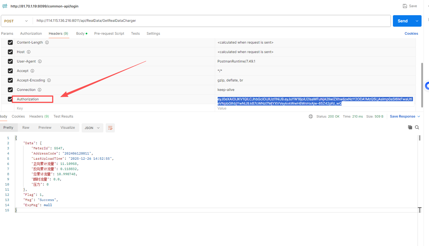

    liyitao12
    嗯嗯是的token不想带bearer
  • L 离线
    L 离线
    liyitao12
    平台这边的Token里是带bearer,需要去掉这个bearer需要怎么处理
    可以在auth的后置脚本里面打印一下data,然后再运维管理的datasourc服务里面看看日志,看有没有拿到token,然后通过后置脚本处理一下拿到的数据,保留你想要的格式就可以
