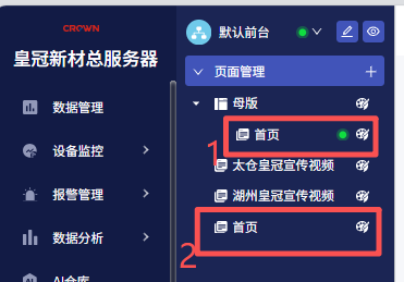

  3. 在页面管理中,无法设定前台画面,无法删除页面
  • 莫 在线
    莫 在线
    莫庭、
    由1切换2为前台首页,当前页面可切换为2、刷新后切换为1

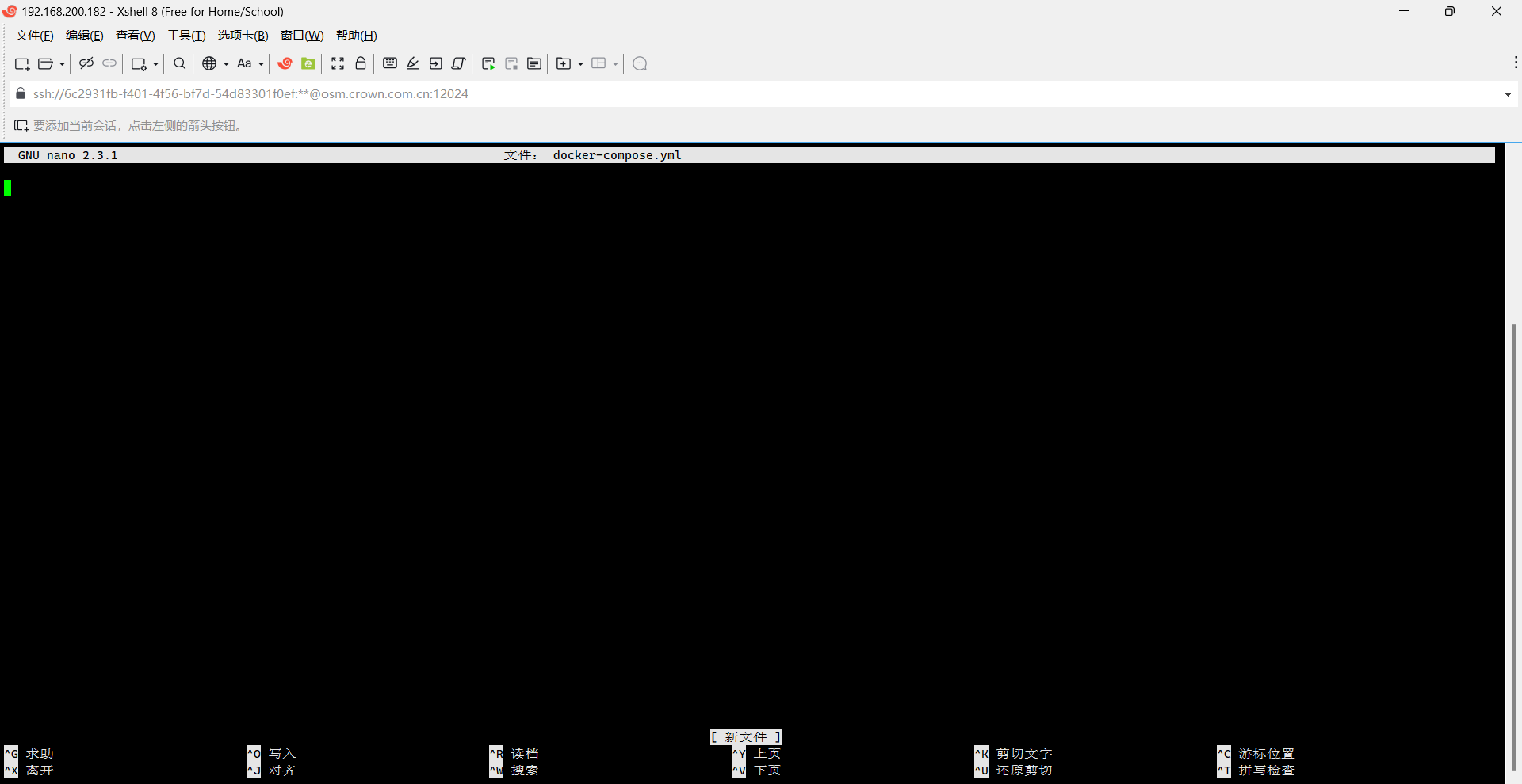

    需要在docker-compose.yml文件中postgres加上ports
    修改后执行docker-compose up -d
    莫 1 条回复 最后回复
  • 莫 在线
    莫 在线
    莫庭、
    这个文件夹是空的

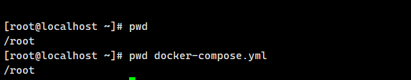

    你在什么目录下,pwd看看
    莫 1 条回复 最后回复
  • 莫 在线
    莫 在线
    莫庭、
    @核桃酥 在 在页面管理中,无法设定前台画面,无法删除页面 中说:
    pwd
    是在airiot目录下面的
