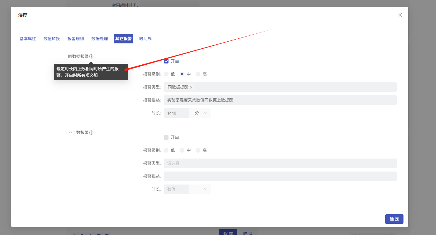

  3. 问题:我这里设置了同数据报警,时长为1440分钟,经测试:触发同数据告警后,PLC端让采集到的数据点正常推送(随机数字),这时这条告警记录不会立刻恢复,要等到1140分钟后,才会恢复;
  • Z 离线
    Z 离线
    Zz
    你的意思是,你们PLC端采集到的数据不是相同的数据而是随机数字吗?
  • Z 离线
    Z 离线
    Zz
    不是,这不是重点;
    重点是我设置了1440分钟同数据报警,这个告警逻辑貌似不是一直在监听,而是每隔1440分钟去检查一次是否同数据上数。导致的问题:生成告警后,当设备已经正常推数据了,但是这条告警记录状态还没恢复。
    麻烦确认一下:
    1、你们现在的同数据告警逻辑是不是这样做的,
    2、如果是这样做的,你们认为这个业务逻辑是否合理呢。
    好的 我们这边测试一下,然后我反馈一下,到时候有结果我在这个帖子里面回复
    我们这边的逻辑是,一直检测,1440分全都是同数据上过来就报警,这个期间要是有不同的数据,就不报,重置计时 继续检测
