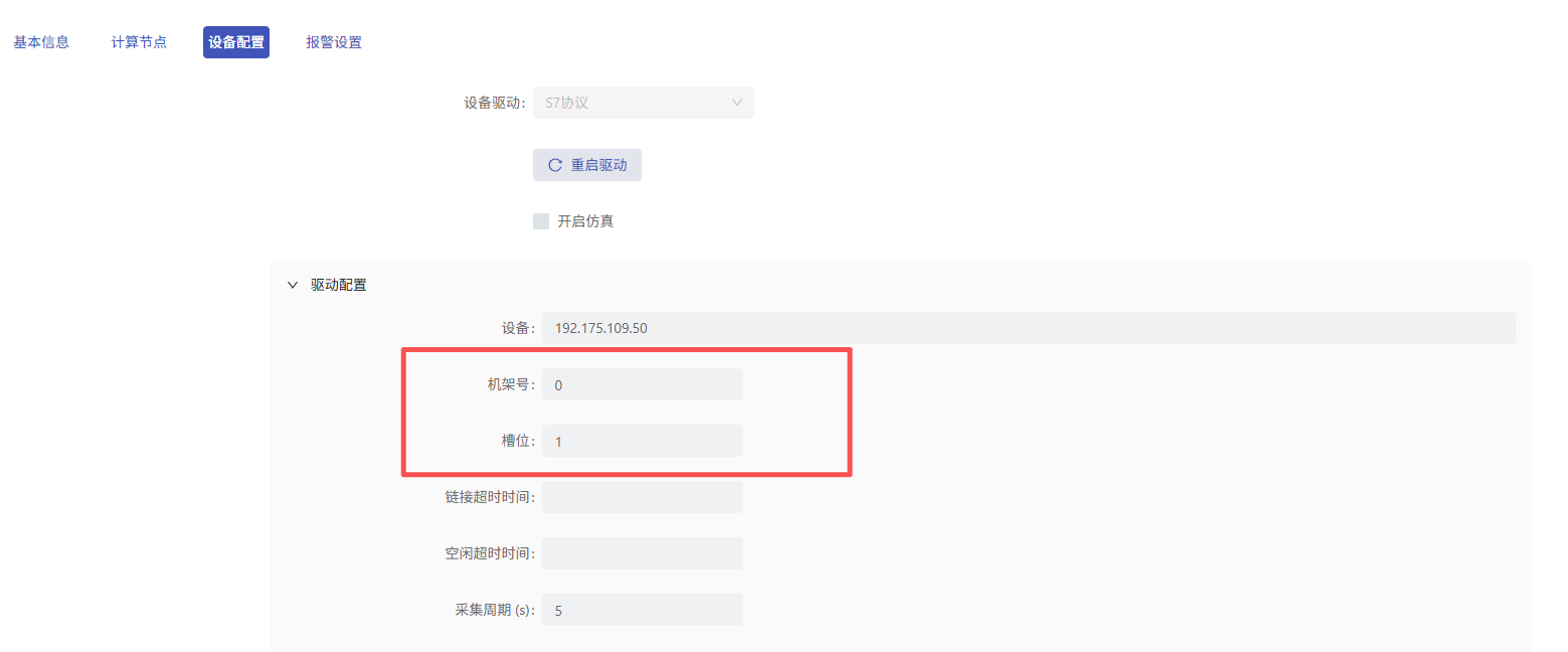

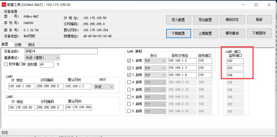

    @核桃酥 例如采集设备ip为192.175.109.50 在这个设备上我分了三个采集端口,端口分别是102、103、104这种情况怎样在平台配置啊
    你们现在连的是代理出来的吗,因为端口默认就是102,所以我们驱动内是固定的102端口

    @Zhang书书 是做的端口映射 103、104是映射出来的端口 这个可以上平台嘛
    在 中回复了 莫庭、 最后由 Zhang书书 编辑
    @莫庭 先这样写试试可以读到吗 192.175.109.50:103 192.175.109.50:104
    因为我们目前能读那个102的,上面那种方式要是不可以的话,就需要提交一下需求我们这边评估一下

    @Zhang书书 好的 谢谢 上面的办法是可以的
