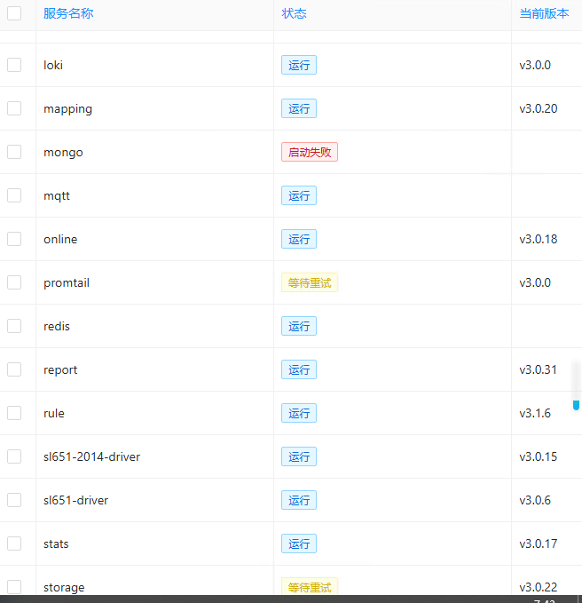

    wanjun
    有几个失败重试,点了重启没有反应,不知道怎么操作了

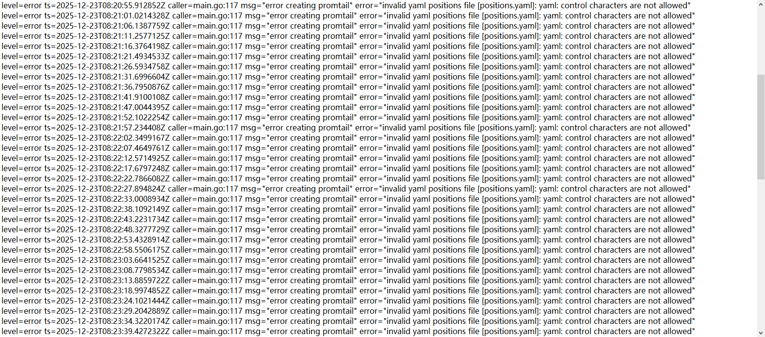

    看下这个日志,
    core服务是否在运行的,也需要看下core服务的日志
