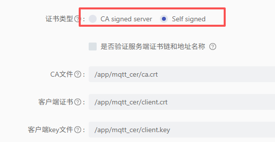

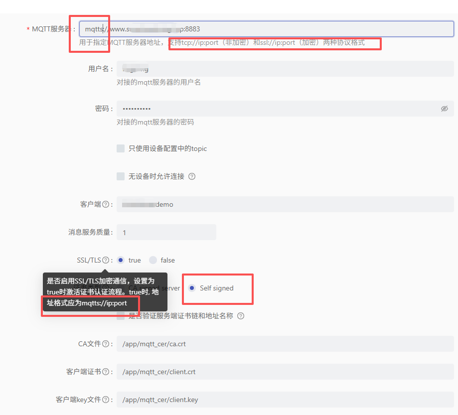

    mqtt证书,我设置如下:
    问题:
    1、不知道MQTT服务器地址,该写什么前缀?
    2、如果我用的证书类型,选择 CA signed server,还需要创建、上传证书吗?

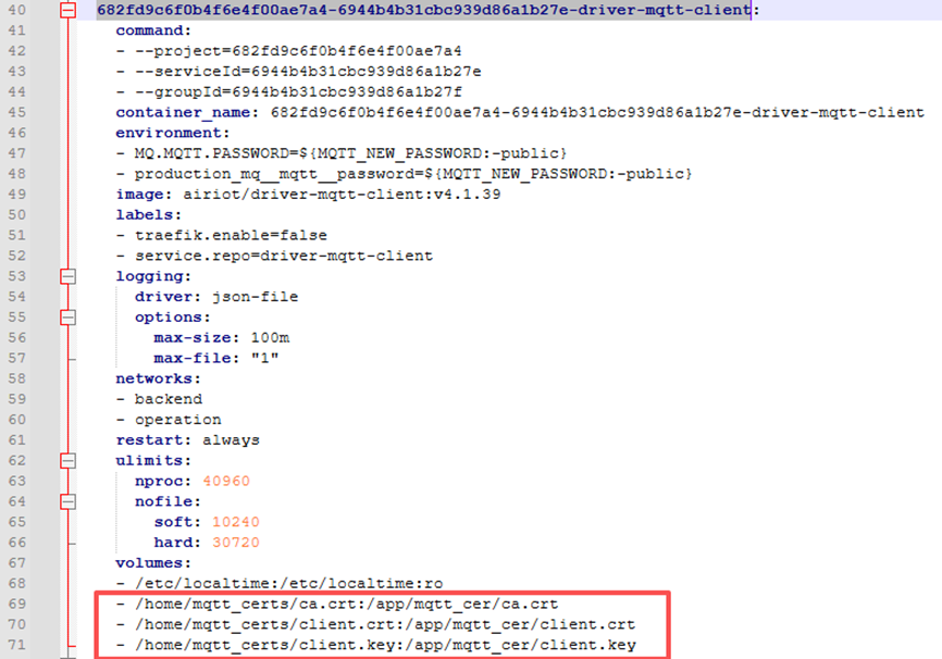

    3、我看了教程,选择了 Self signed
    已经挂载到docker中了

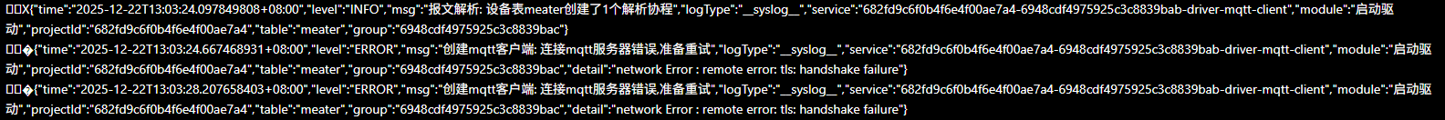

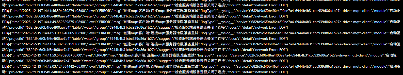

    运维平台,还是报错:
    怎么解决?
    1.不知道mqtt服务器地址,那你们那边的测试工具是如何连接mqtt驱动呢,还是说你想连接的是我们平台的mqtt服务器?
    2.当选择 Self Signed 时,表示服务端使用的是自己签发的证书,而非受信任的 CA 机构颁发,必须手动上传 CA 证书,需配置客户端证书和私钥(双向认证时),确保服务端和客户端互认。
    3.文件挂载到该驱动容器中后,有没有执行docker-compose up -d

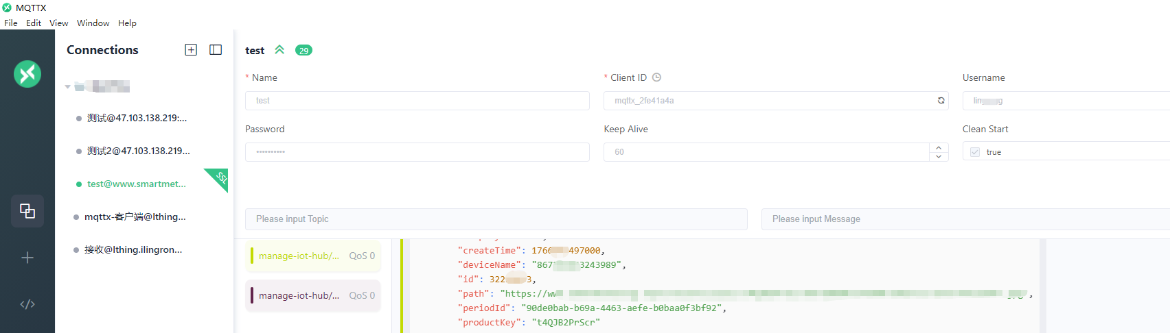

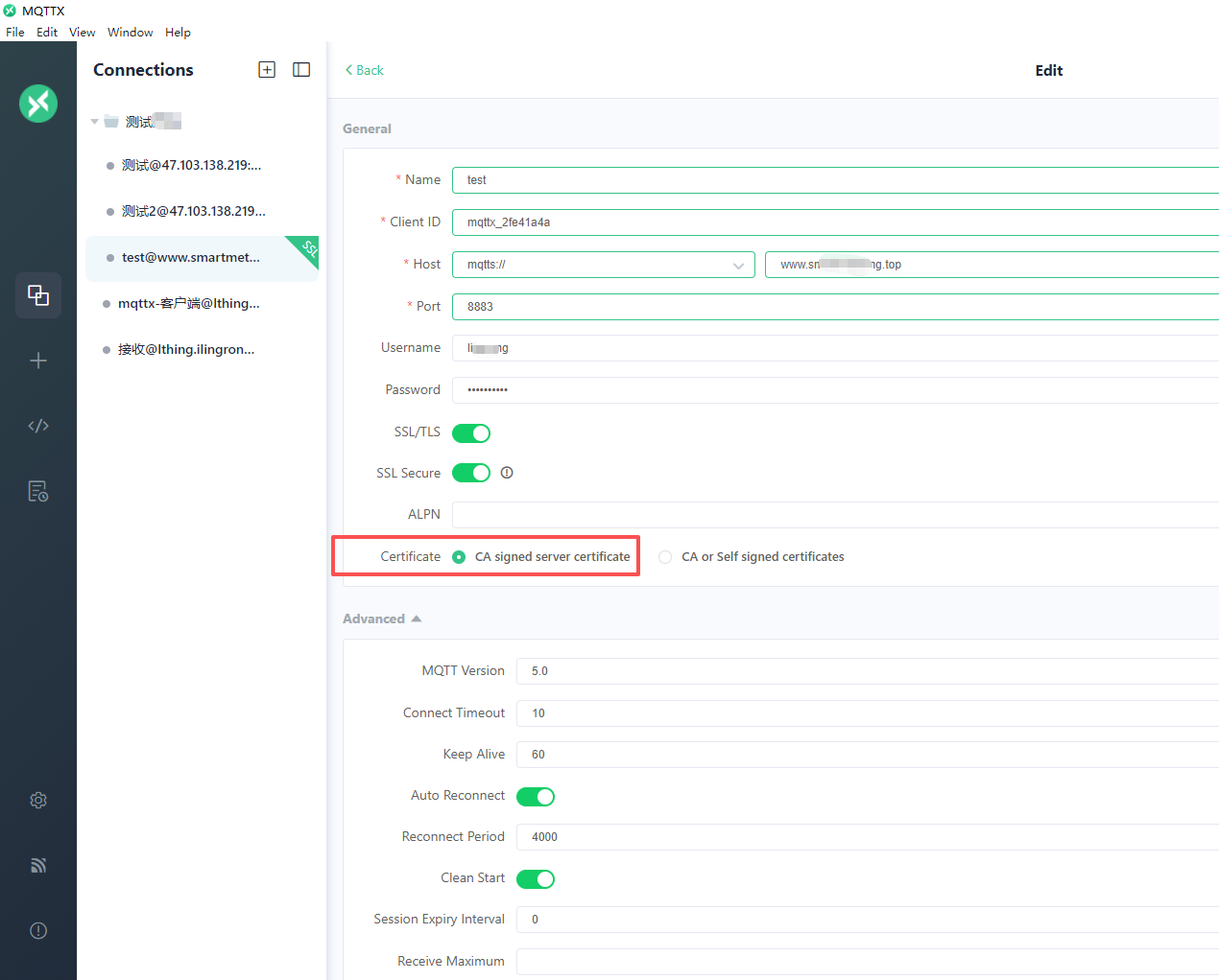

    用mqttx,软件测试正常。
    image.png3.文件挂载到该驱动容器中后,执行了 docker-compose up -d
    我其实,只需要CA signed server ,不想要也不必要 Self Signed
    我看截图中现在用的是Self signed,你是想选择CA signed server 吗

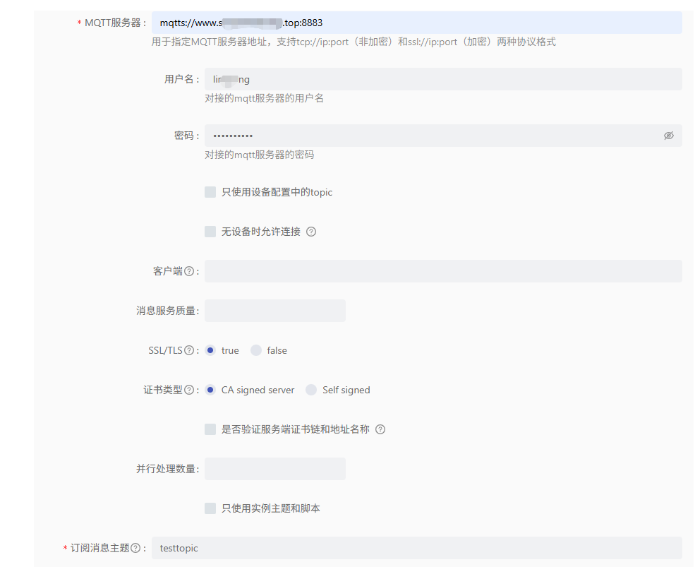

    szj
    对。想选择CA signed server
    你们服务端已经有了由公共可信证书颁发机构签发的证书是吗,那切换成CA signed server试试,这个不需要上传证书了
    szj
    服务端是第三方的,有公共可信证书。
    我一开始就是用CA signed server测试,就是测不通。
    回复了szj 最后由 编辑

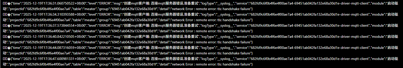

    @szj 用这CA signed server之后,重启驱动了吗?日志跟上面的发的日志报错相同吗
    szj
    重启了很多次驱动了。
    又创建了一个新的mqtt驱动。也是报错
    szj
    这个怎么搞啊,没有完整的文档,调试又调不出来。

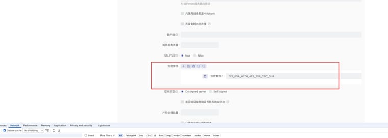

    客户端那个配置项里面写的是什么是订阅的主题吗?删掉之后重启驱动试试
