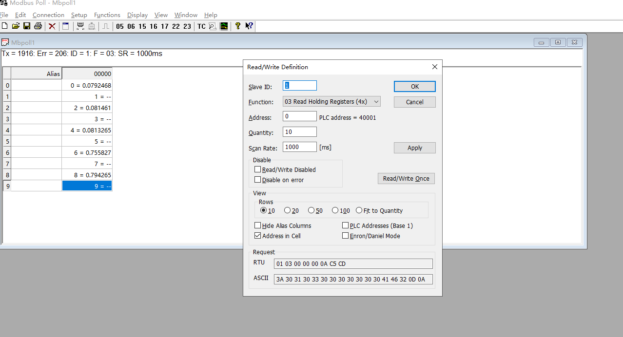

    这是取第几个寄存器第几位的数据
    1 Reply Last reply
  • 1 Offline
    1 Offline
    1234
    wrote on last edited by
    #22
    是的,打开平台后报错
    1 Reply Last reply
  • 1 Offline
    1 Offline
    1234
    #23
    Zhang书书Z 1 Reply Last reply
  • Zhang书书Z Offline
    Zhang书书Z Offline
    replied to 1234 on last edited by
    #24
    @1234 不是这个,读了10个寄存器 取哪个寄存器的哪位
    1 Reply Last reply

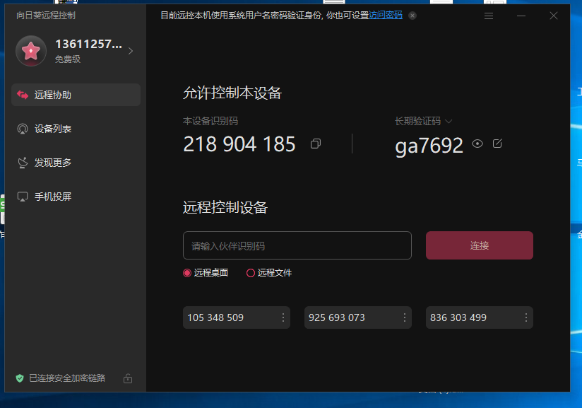

    你要不远程看一下,桌面上有个通信协议
    1 Reply Last reply

    得把字节转二进制看,第几个寄存器知道吗?
    1 Reply Last reply

    平台里目前就一个数据点,数据点对应的偏移地址是0
    1 Reply Last reply
  • Zhang书书Z Offline
    Zhang书书Z Offline
    #31
    把平台关了,然后看看modscan还有没有报错,我们平台都是先到寄存器,modbus读的时候最小单位是寄存器
    1 Reply Last reply
  • 1 Offline
    1 Offline
    1234
    #32
    平台关了,modbus poll就不报错了,刚才已经测试过了
