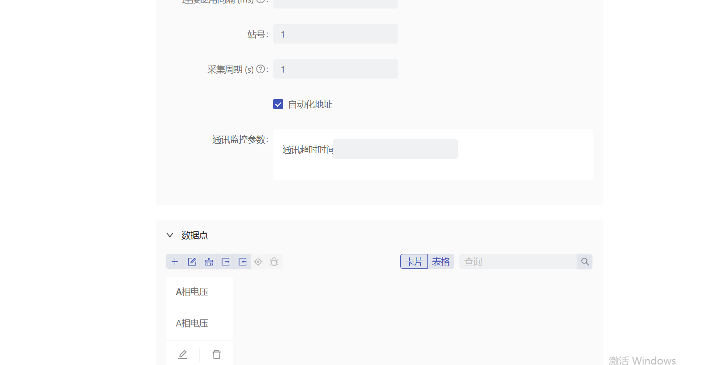

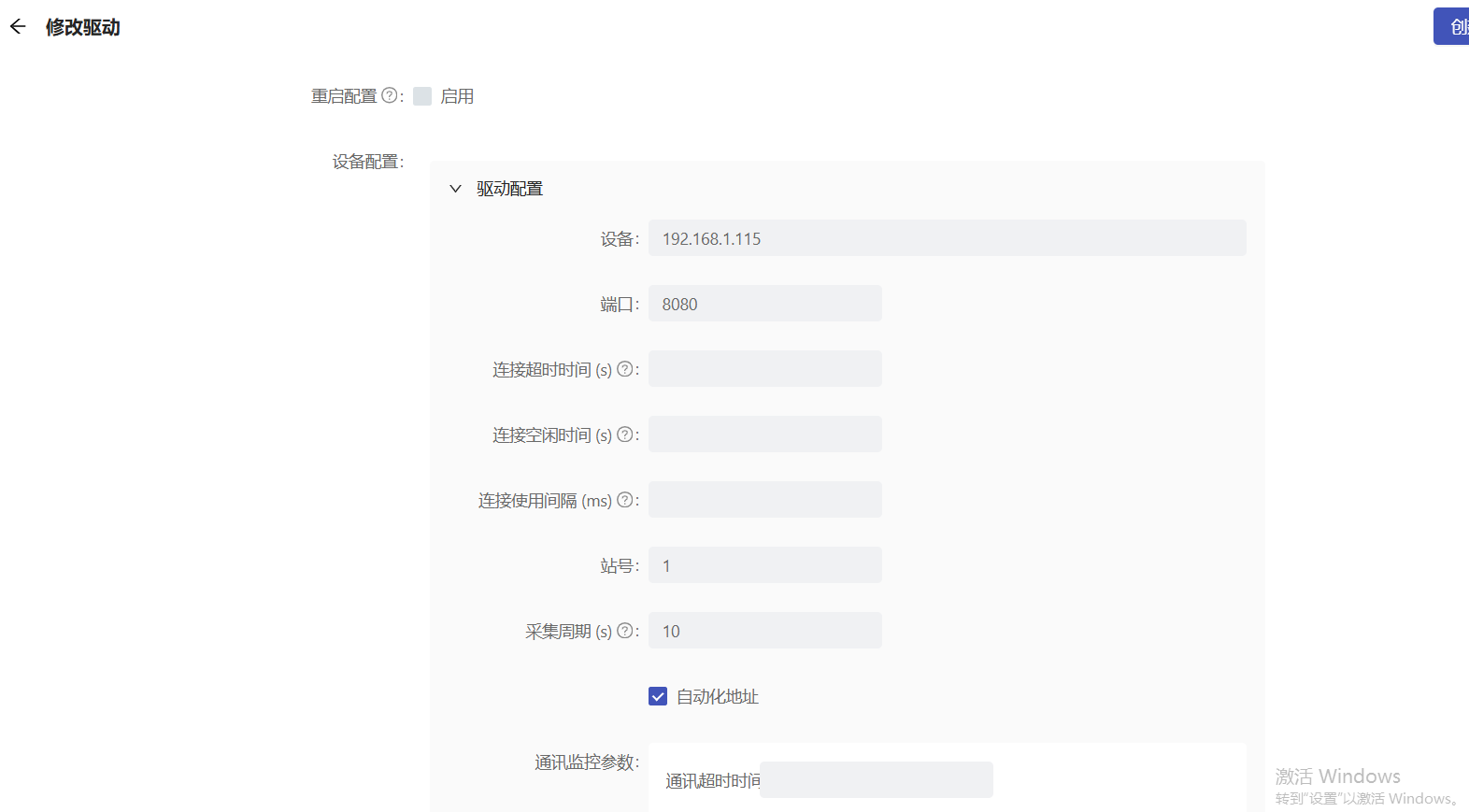

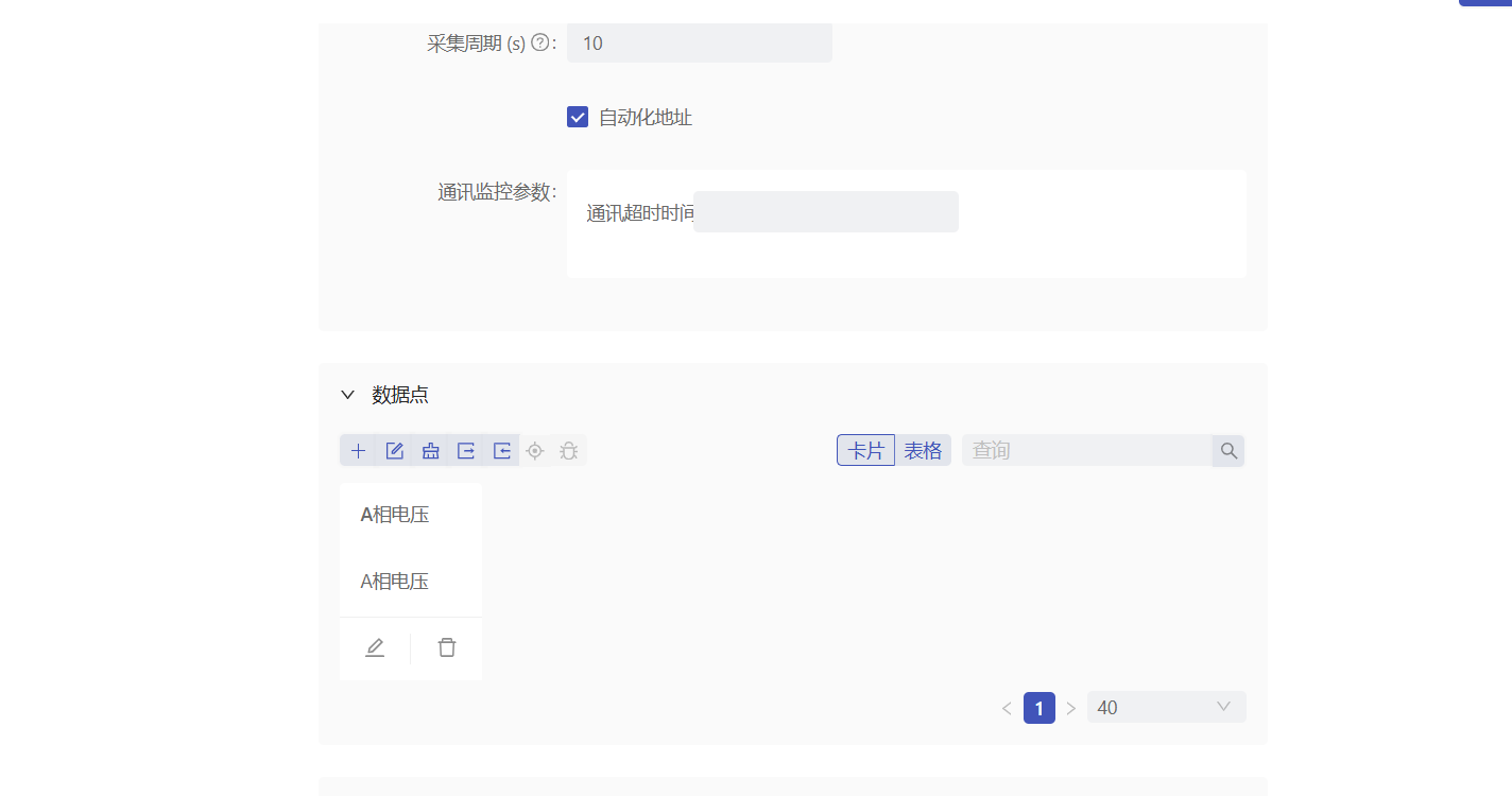

    勾选自动化地址,然后采集频率改为1s,改完之后重启驱动试一下53cbd525-a919-489c-9a48-796ae625e37e-93da4074-38d9-4241-ac8d-40ae3e617c88.png

    #34
    还是不行,你要不远程看一下是哪里的问题

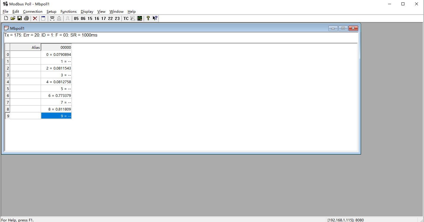

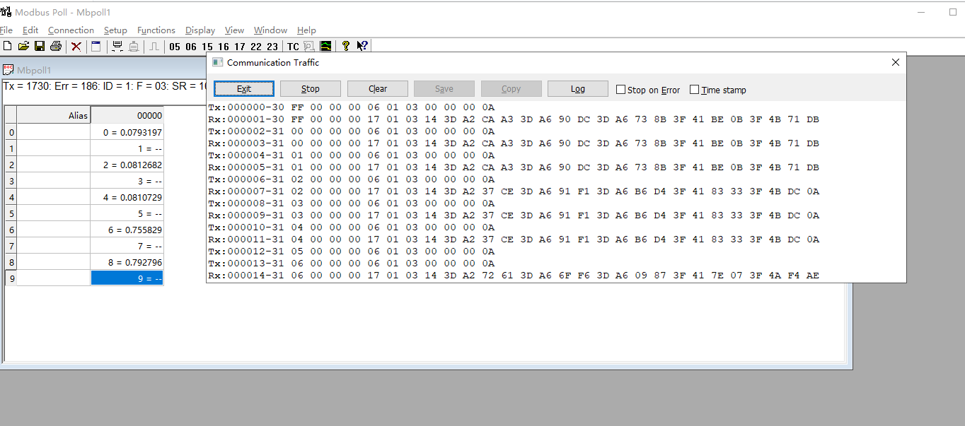

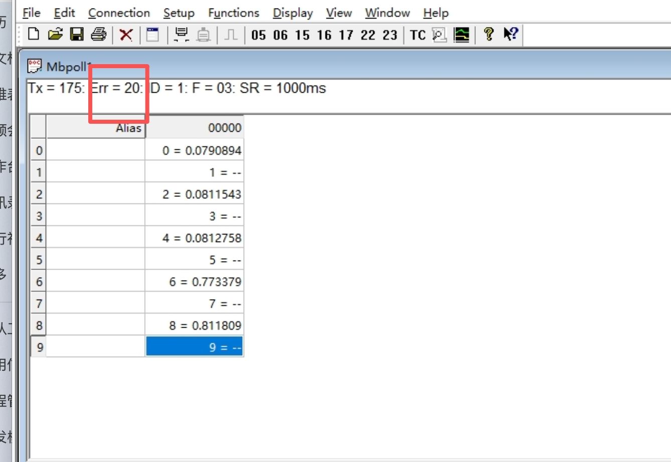

    #43
    但是我们这边看 modscan 上看到报错了,超时就是设备没返回所以导致平台不能上数
  • 1 离线
    1 离线
    1234
    #44
    但是把平台停掉就不报错了

    #45
    你远程把平台停掉了看modbus poll
    #46
    那你把modbus poll关了 看看平台
    #47
    你们就是设备不支持多个连接

    #48
    通了一会就断了
  • 1 离线
    1 离线
    1234
    #49
    @Zhang书书
    编写 最后由 Zhang书书 编辑
    #50
    应该是又超时了,可以看看日志。你们是不是还有其他软件在连,建议你们咨询一下厂商,之前看是因为不支持多个连接导致的
