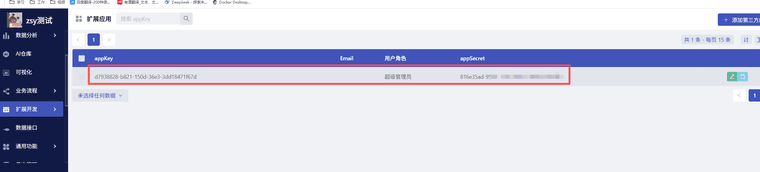

    nacy001

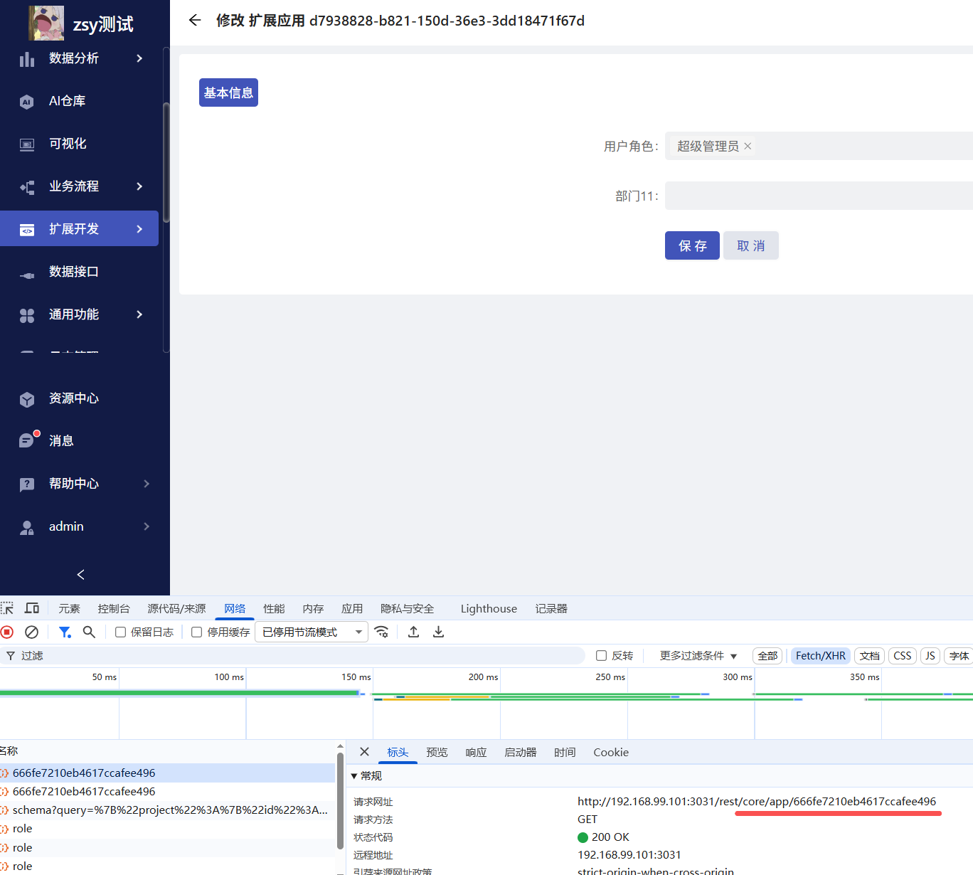

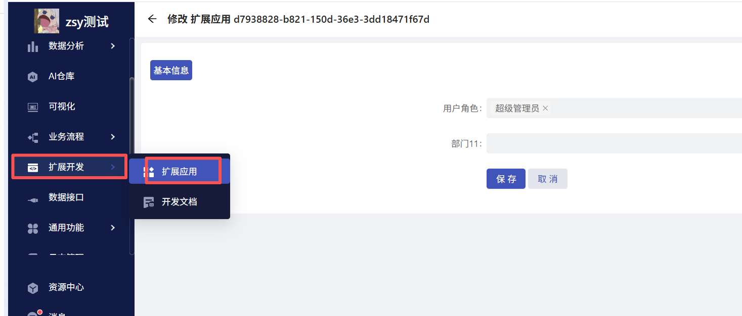

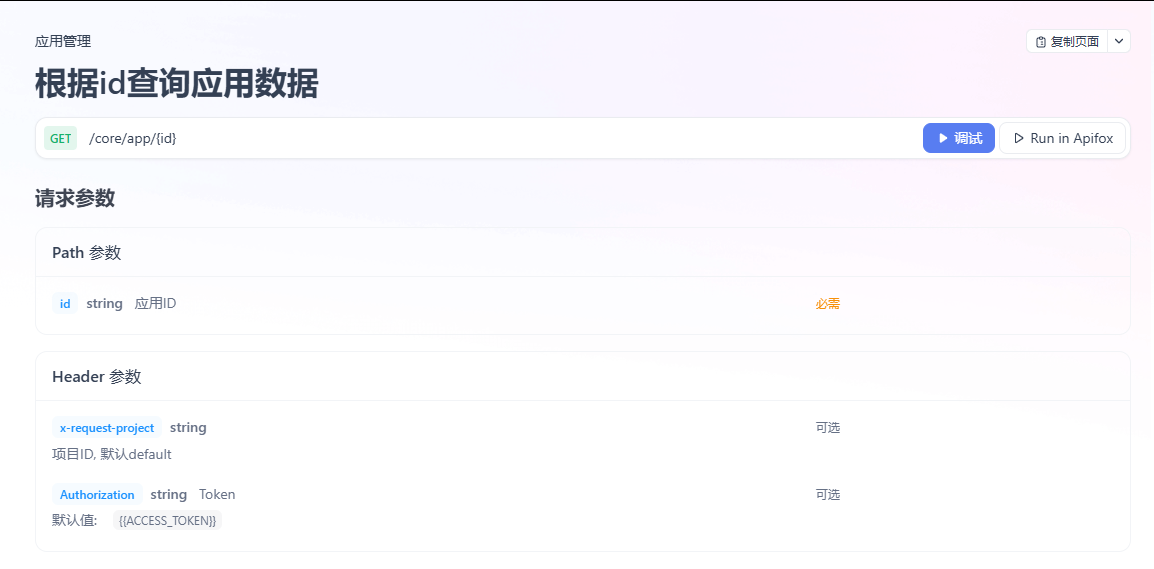

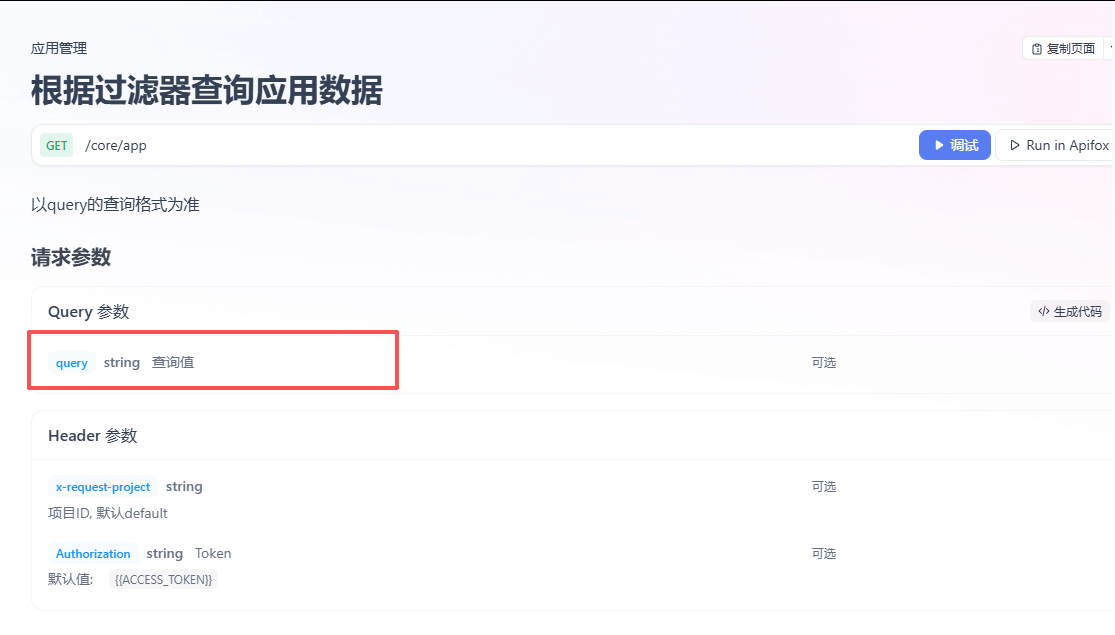

    图片.png这里面应用ID指的是什么@Zhang书书
    拓展开发里面的每一条的id

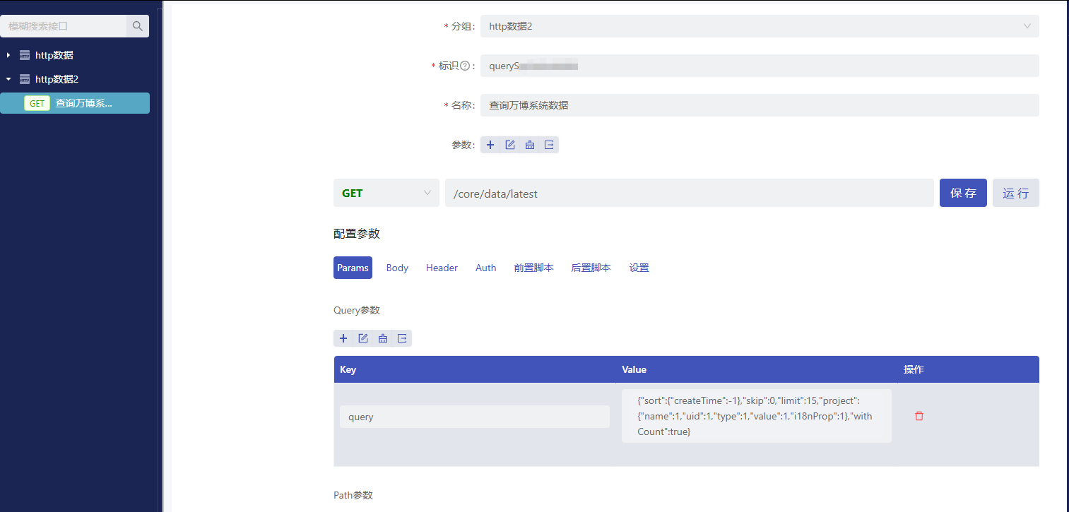

    nacy001
    这个appkey生成了,那id 填appkey还是appSecret?还有这个query查询值怎么写没有说,
    图片.png。我想查另一个项目里面的设备表数据,要用哪个接口才能查到?
    图片.png运行之后只有这个返回
  • N 离线
    N 离线
    nacy001
    @Zhang书书

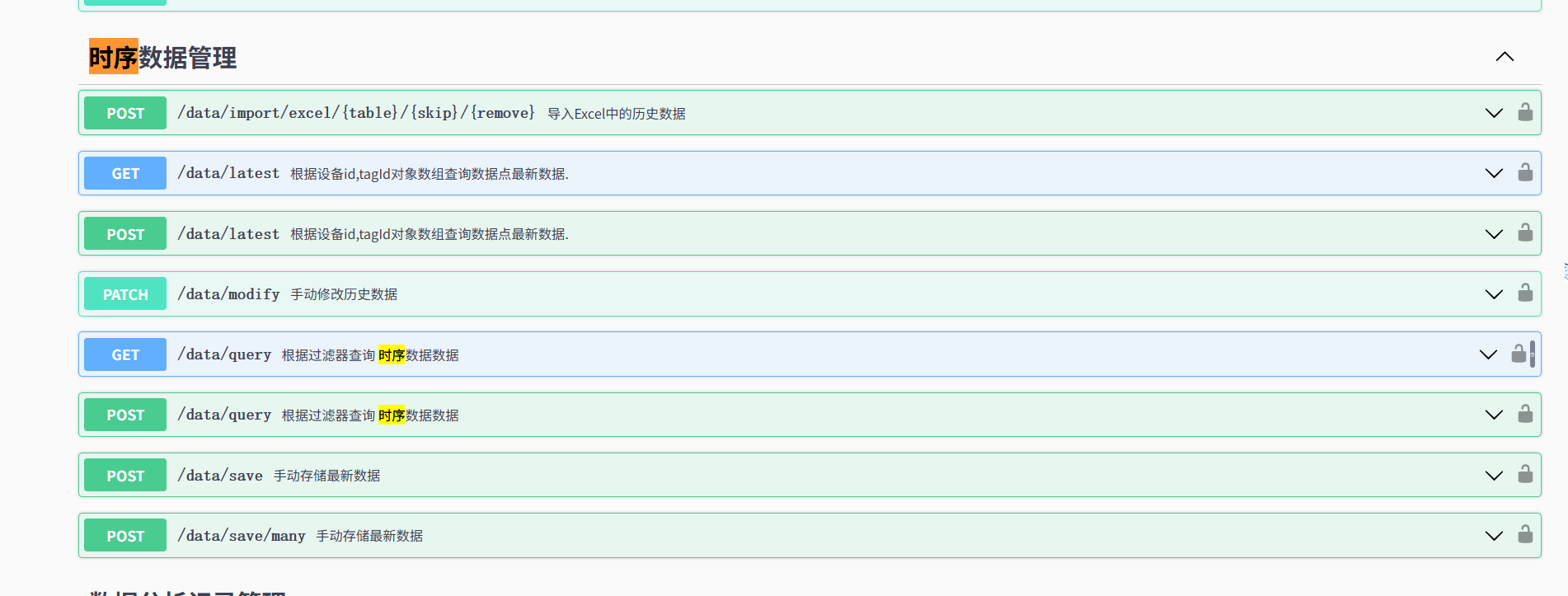

    接口不对,这个id只是扩展应用里面这一条的id
    查数据点的历史数据用这些

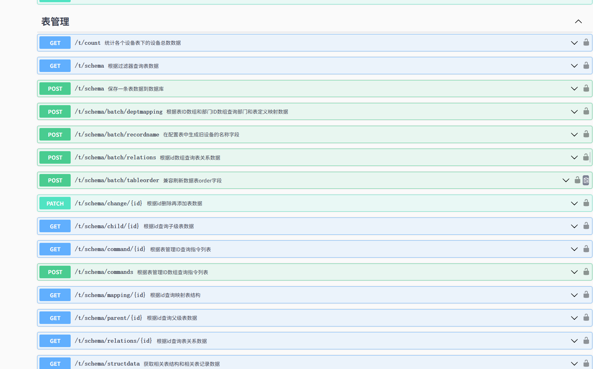

    如果差查表数据就用这些

    nacy001

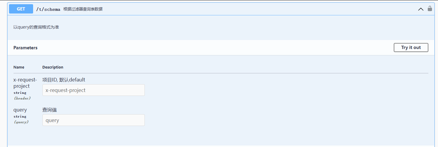

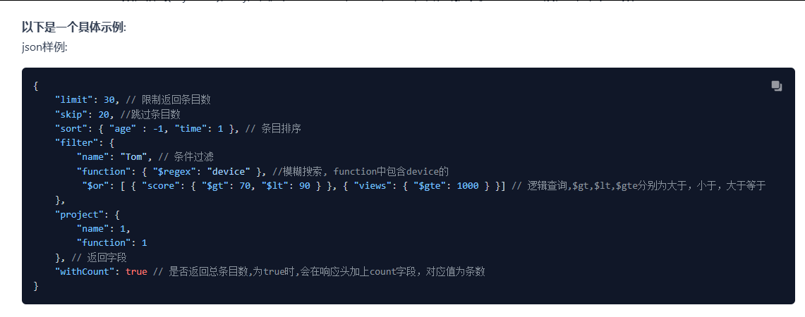

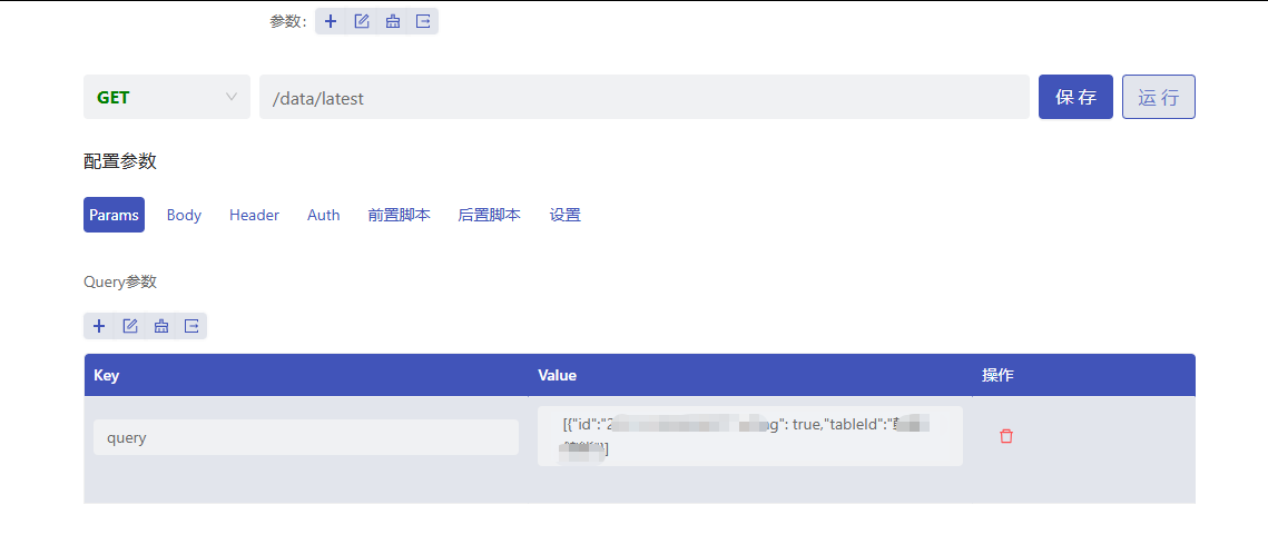

    图片.png这个query字段我要查询一个表的数据怎么填?
    图片.png使用这个接口,我要查询设备表的数据要怎么去写这个query

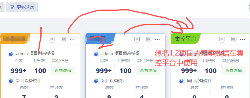

    nacy001
    @Zhang书书 还有我查询这个数据是在A项目中查询B项目的数据,也是用这个接口吗

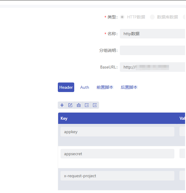

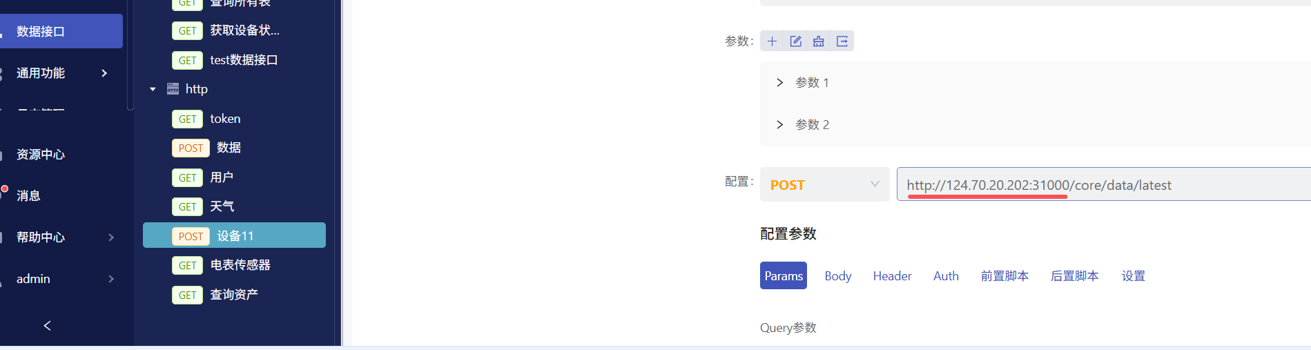

    nacy001

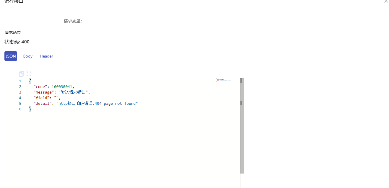

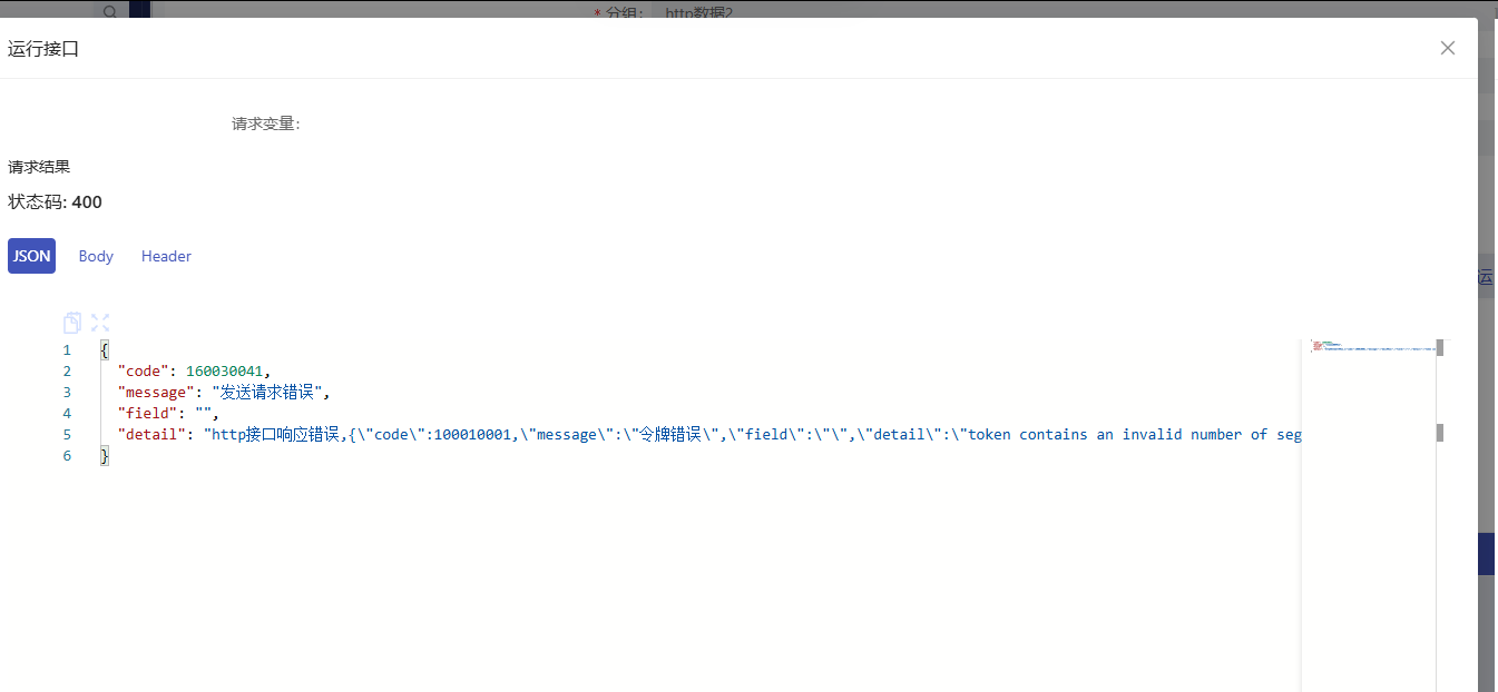

    图片.png这个是我我A项目下调用B项目数据,调用失败
    在 中回复了 nacy001 最后由 编辑
    @nacy001 外部接口 需要写全部的地址
    @nacy001 数据接口只能根据某张表去查这张表的数据,没有办法通过一个接口查询到一整个项目的数据,想一次获得一整个项目的数据,还是要用上面说过的备份还原数据表

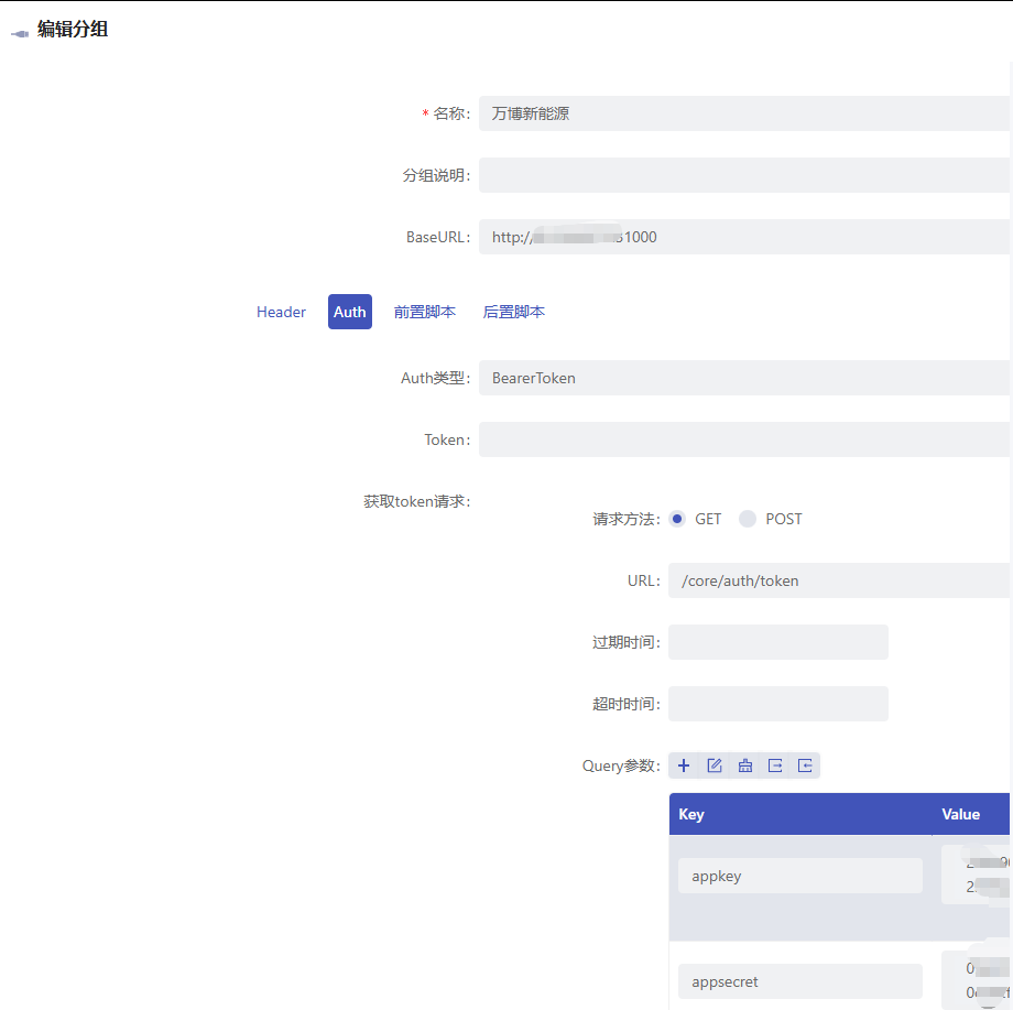

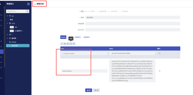

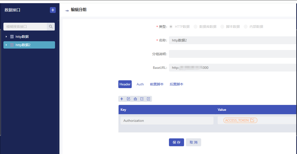

    nacy001

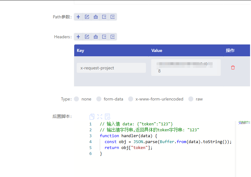

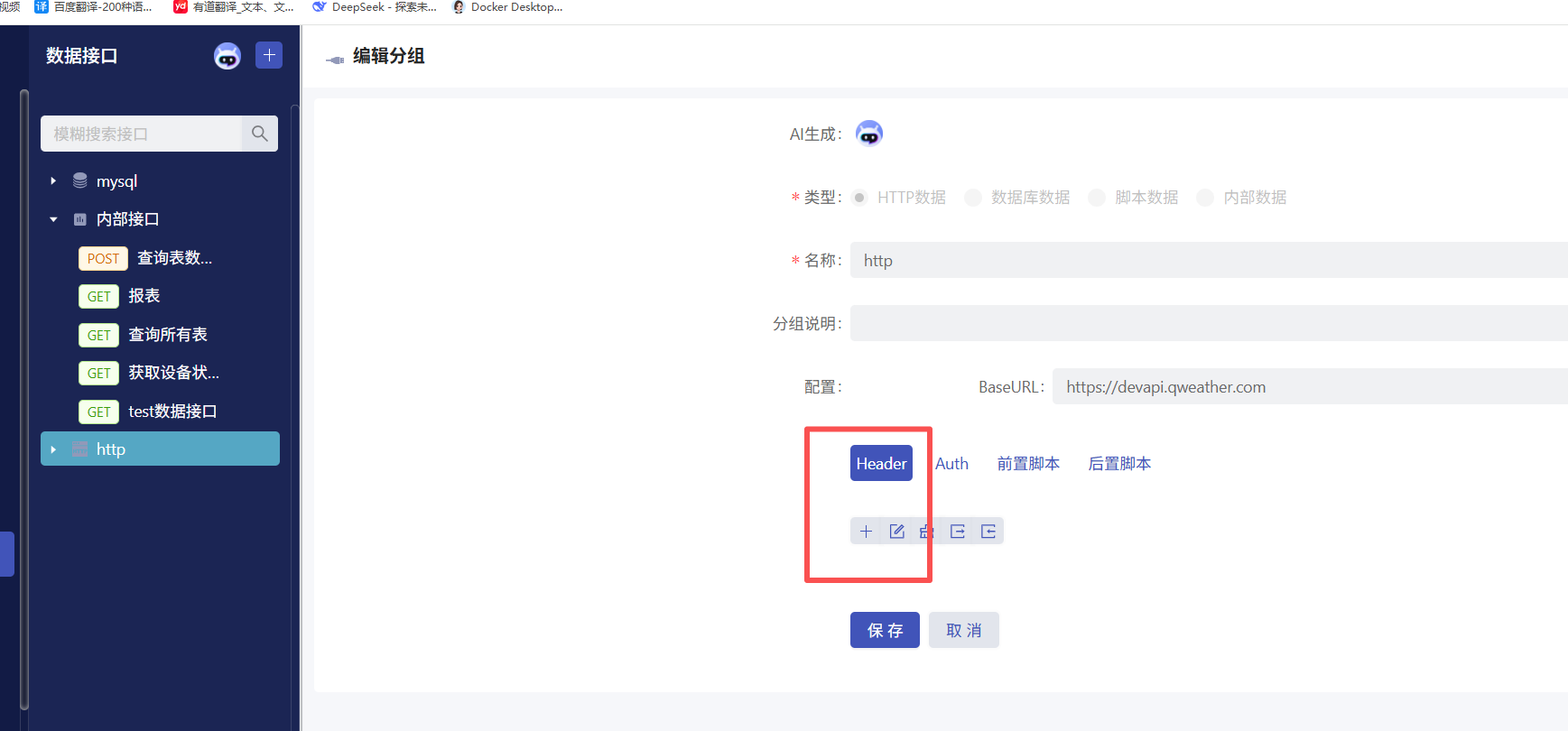

    图片.png我想在分组中获取token用到每一个请求中,但是这样设置没有成功。可以给一个自动获取token的设置操作吗?@Zhang书书

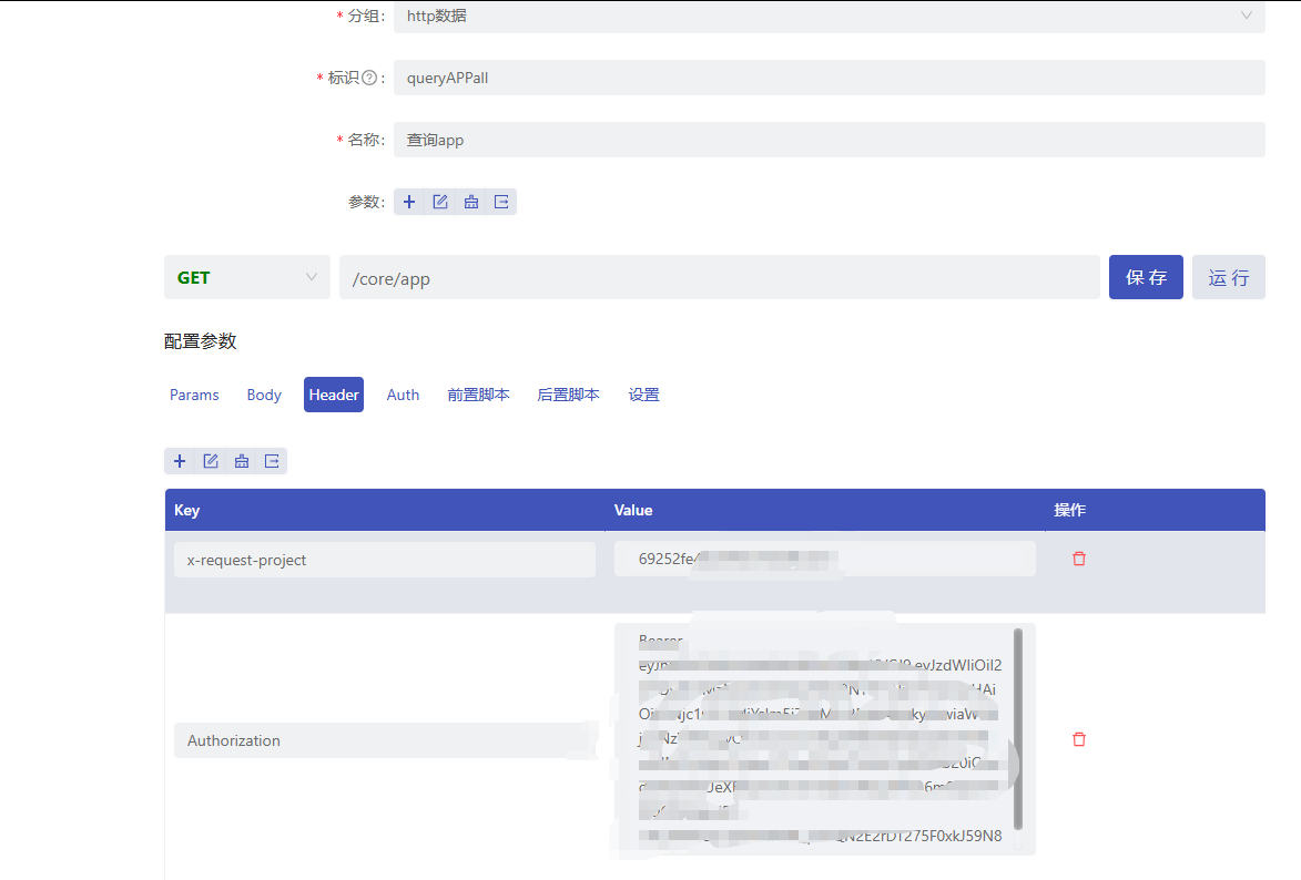

    nacy001

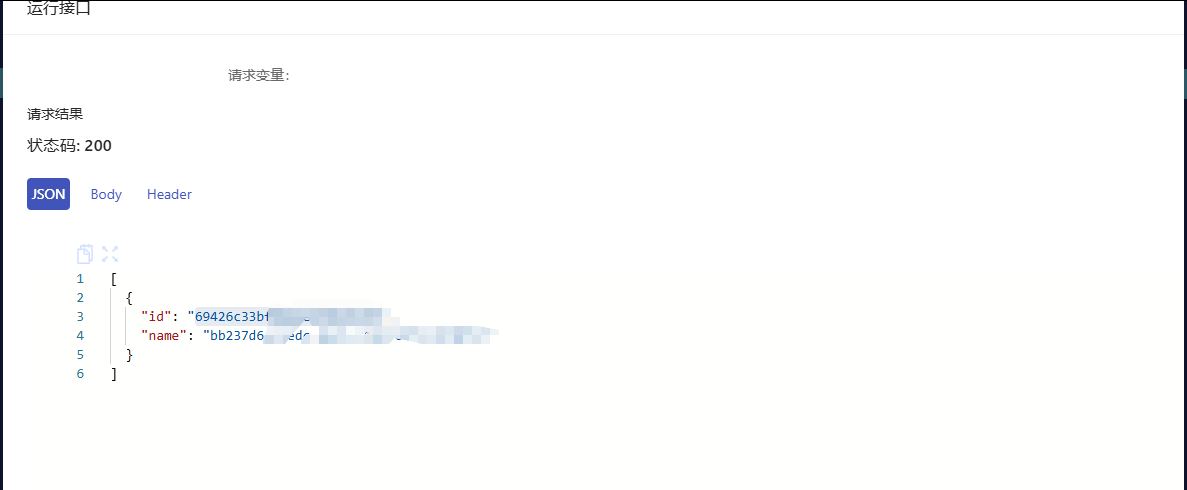

    #21
    图片.png这样运行起来是报错的

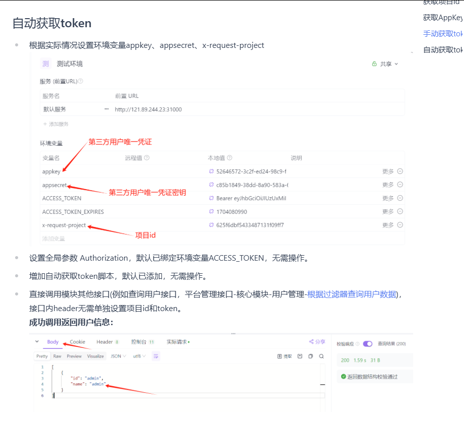

    #23
    token请求完一次之后,过期的时间比较久可以直接把token写在数据接口的分组上,接口上就不用配置token和项目id了
