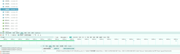

    查询条件不对,截图看看载荷里面的查询条件
    V 1 条回复 最后回复
  • V 离线
    V 离线
    Virrea
    V 1 条回复 最后回复

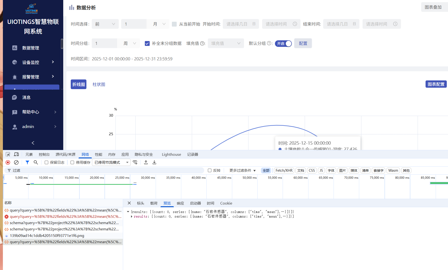

    @Zhang书书 是查询数据点过去一个月和一年的数据接口报错。17833bfb-9832-4f0e-ae16-86a0f15aa096-image.png

    @Zhang书书 还方便吗 处理下,可以外网看。问题在这个前台中 f8113db2-daa1-47ca-ac84-d4da64e115ca-image.png
  • V 离线
    V 离线
    Virrea
    地址私信给你。。。。
    不只是数据源报错,数据分析这里查前一年的数据也是一样的报错,原因就是数据量太大了,所以接口超时了。我试了一下查一个月的数据,能查到但是也已经比较慢了
    我们这边只要不是一次查出来几十万条以上的数据 都是支持的,超过这个数据量可能就会超时了
