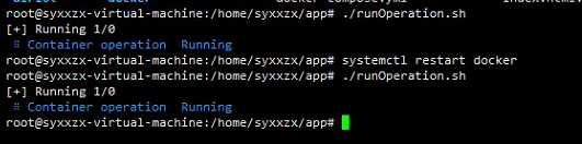

    @智能人机 在 airIot 3.0单机安装不了问题。 中说:
    先重启一下docker, systemctl restart docker ,然后再重启运维 ./runOperation.sh 看看
    这个执行了?执行后有什么提示 或者报错?
  • L 离线
    L 离线
    liufuliang
    没有报错。
    先执行systemctl restart docker 这个 在执行./runOperation.sh 这个
  • L 离线
    L 离线
    liufuliang
    e9832cb6-72e8-4ae4-9194-42984758acda.png还是正常

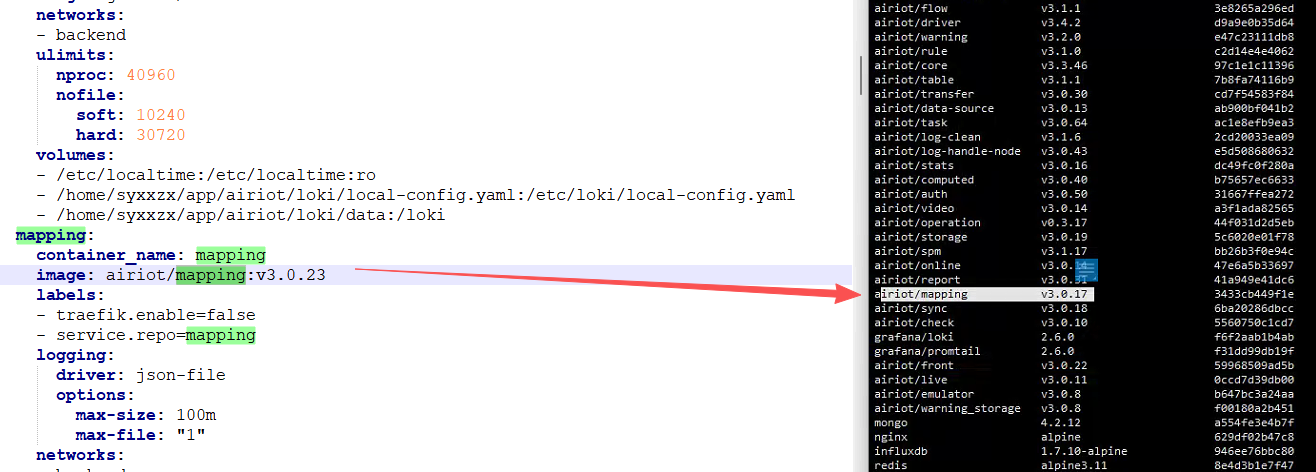

    docker-compose.yml里容器的版本号,和docker images里的版本不一致
  • L 离线
    L 离线
    liufuliang
    这几个容器可以进系统后再安装吗?在compoise.yml里先删除

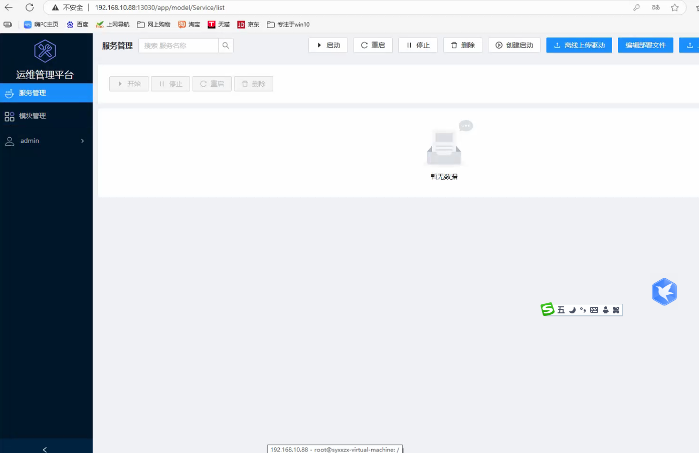

    通过远程,已解决
  • L 离线
    L 离线
    liufuliang
    感谢支持,系统恢复正常
