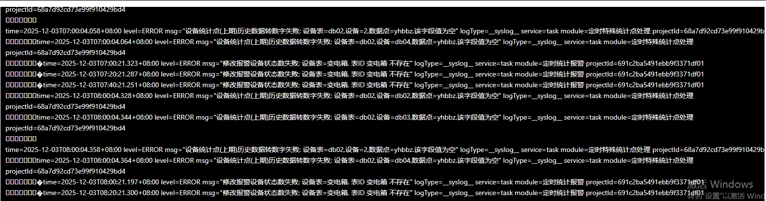

    task、stats、computed、mapping服务是否都是最新版,不是的话升级一下,是的话导出task服务的日志

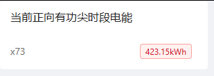

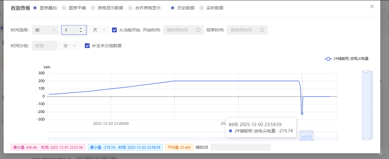

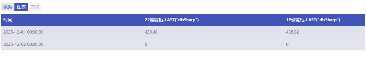

    这个统计节点算的数据不对,还出现负值了
    这个地方应该第二天是0,不会出现负值。

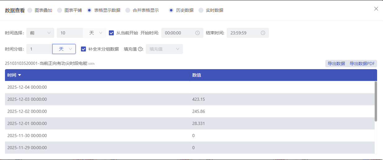

    图片.png这个是采用数据点的值,是12-01和12-02两天的累计的
    @Zhang书书 麻烦看一下

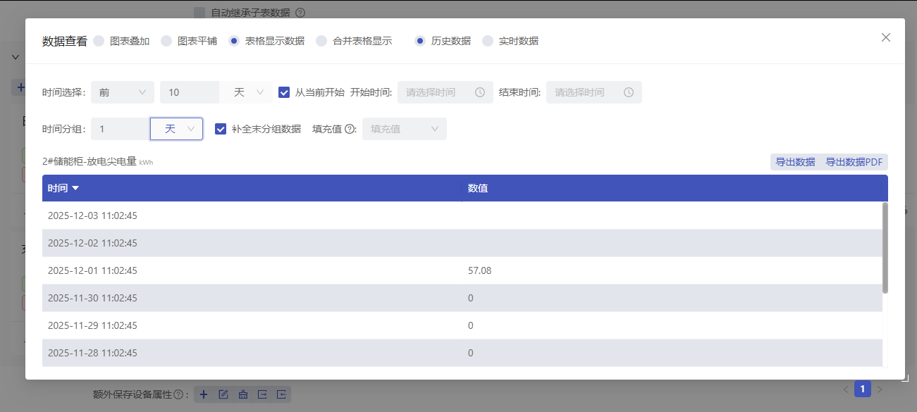

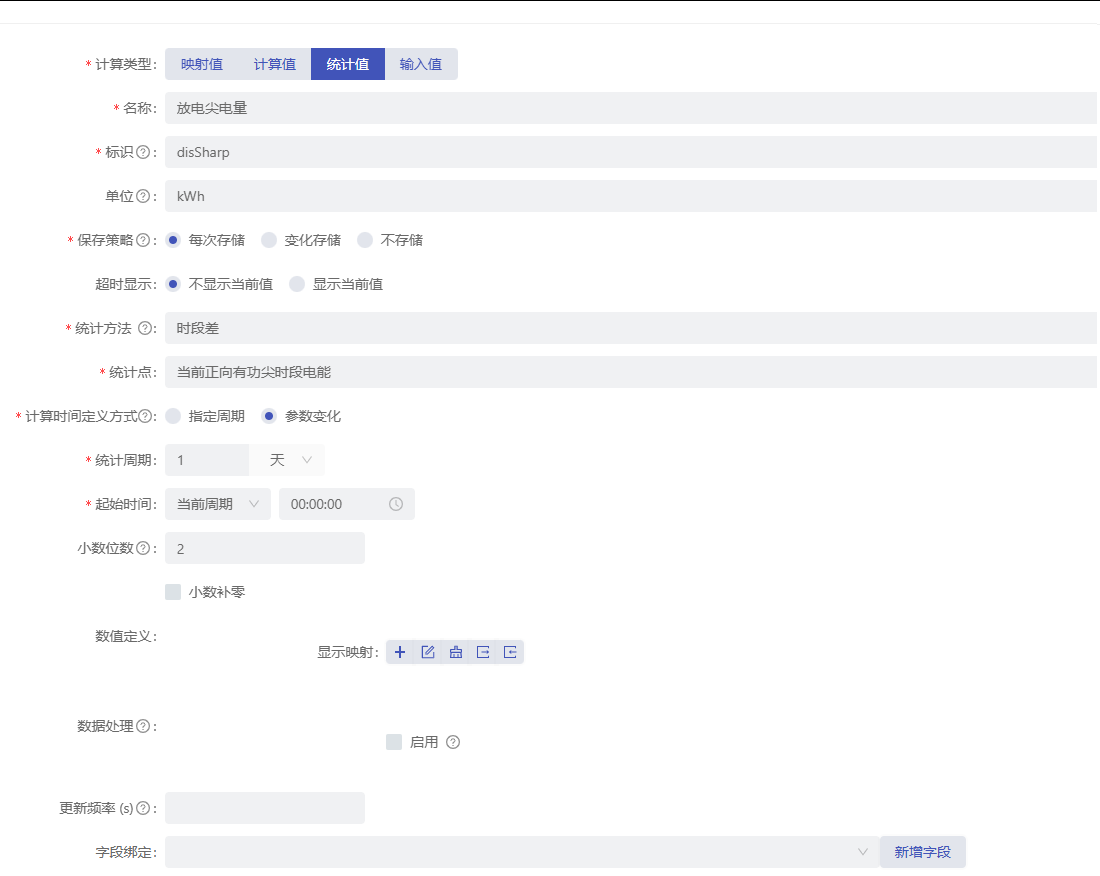

    这个配置是比如3号0点开始后 此数据点有数据变化了,就去减开始的那个数据点值,也就是数据点上数变化一次 就减去0点的值
    所以这个2号23:59:59秒的值减去2号0点的值正常是多少? 这个需要去数据点里按表格形式展示出来 看下算一下

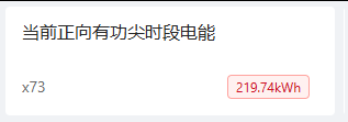

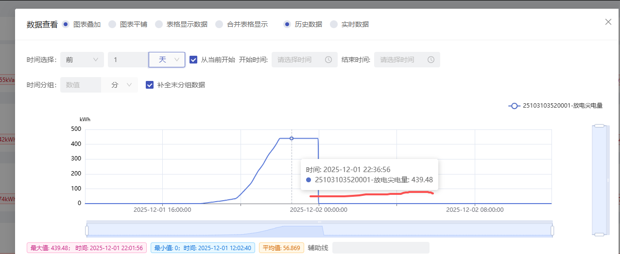

    上面是数据点的值,统计节点的值不对

    导出的task服务的日志后,通过这个连接发一下文件
