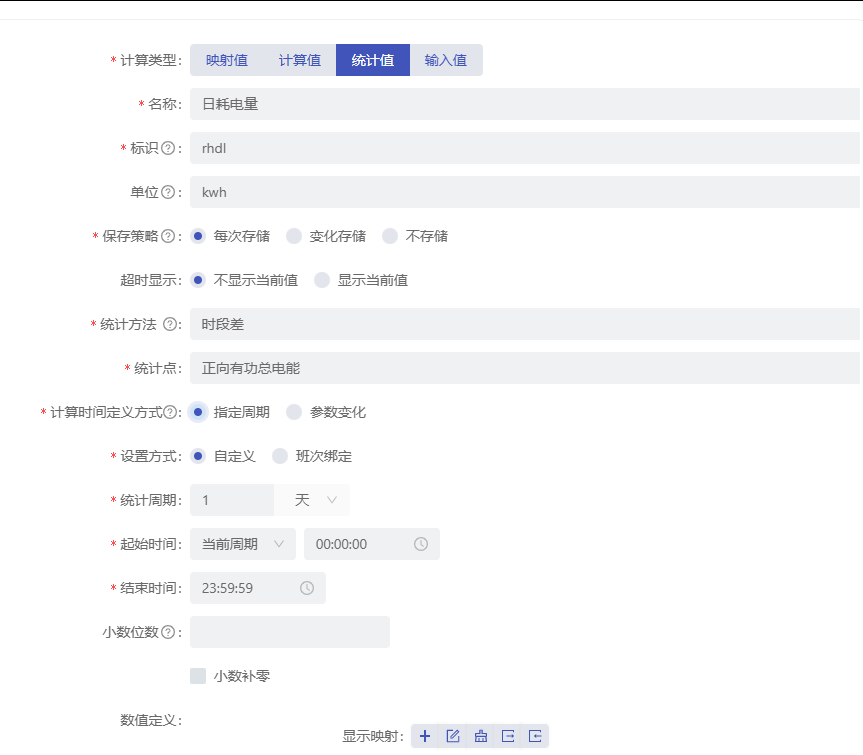

    54c1c386-8d94-4c54-bafa-d43a50a7a42f-图片.png 上面画框的部分是11月27日新添加的表定义,计算节点到现在12月1日还没有数据。麻烦看看是什么问题。计算节点写在设备表“低压进线柜”上。

    截图看一下计算节点如何配置的

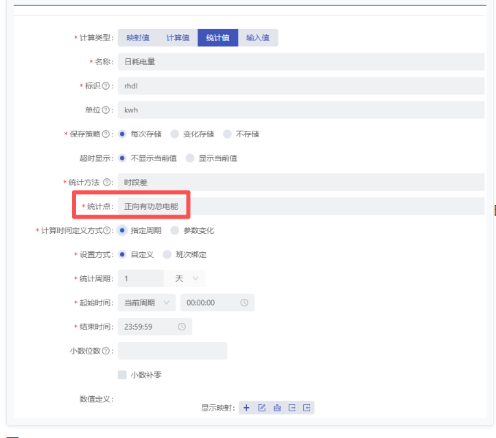

    图片.png昨天重启驱动后,只有这个计算节点没有数据了

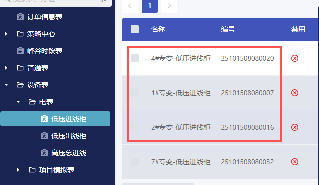

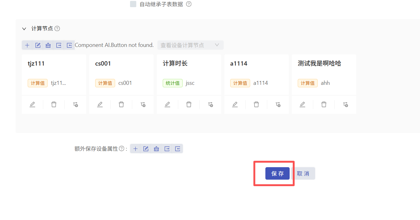

    “7#专变-低压进线柜”这设备之前建的,计算节点都有数据,后面的建的三个“日耗电量”统计值,重启后也没数据
    首先保证task、stats、computed、mapping服务都是最新的版本,然后
    这个被统计的点重新选择一下,再重新保存一下
  • N 离线
    N 离线
    nacy001
    修改后是不是也要等一个周期才会有
    是的,为了测试的话 可以把结束时间改成两分钟以后
