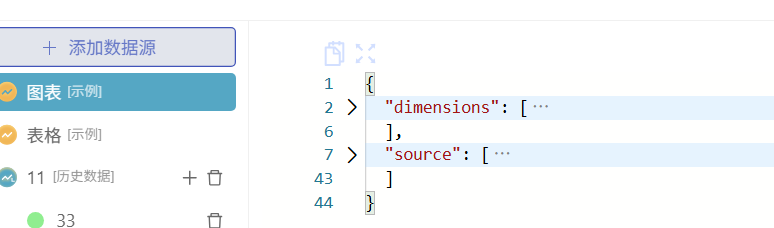

    1.【图表代码】里面如果默认设定了静态数据,12c20fc5-fa42-4cf2-9976-1047de5ae9a8-image.png 自己绑定图表数据后会以自己新绑定的数据为优先显示吗?会冲突吗?

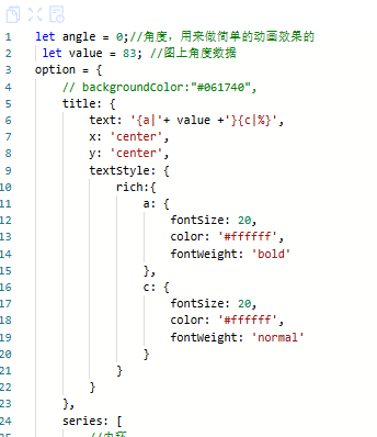

    然后我自己模仿写了一下并没有效果
    这种格式语法有没有固定的规则参考?让我能自己针对其他自定义图表的绑定读取时进行模仿拓展一下?我这个图表的数据是这样的

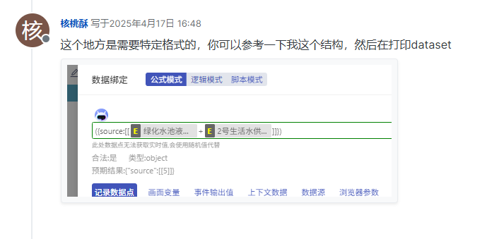

    那像刚刚其他帖子中回复的({source:[[data]]})这种格式,是适用于何种的百分比图呢?

    1.你说的是和你代码里面写的内容吗?要看你代码是如何写的
    2.饼图是需要图表格式,可以参考图表实例的写法,引用原贴中他只是固定一直数值,所以给他举例了source的写法
    3.如果想绑定数据源自己在代码中处理数据,可以参考这个https://qa.airiot.tech/topic/90/%E4%BB%A3%E7%A0%81%E5%9B%BE%E8%A1%A8%E6%95%B0%E6%8D%AE%E7%BB%91%E5%AE%9A?_=1744272169267

    哦,我明白了,原来是还需要在图表代码里定义数据变量值=dataset?.source来引用,是我看的不仔细,我以为source是什么平台的特殊全局函数,谢谢回复。
