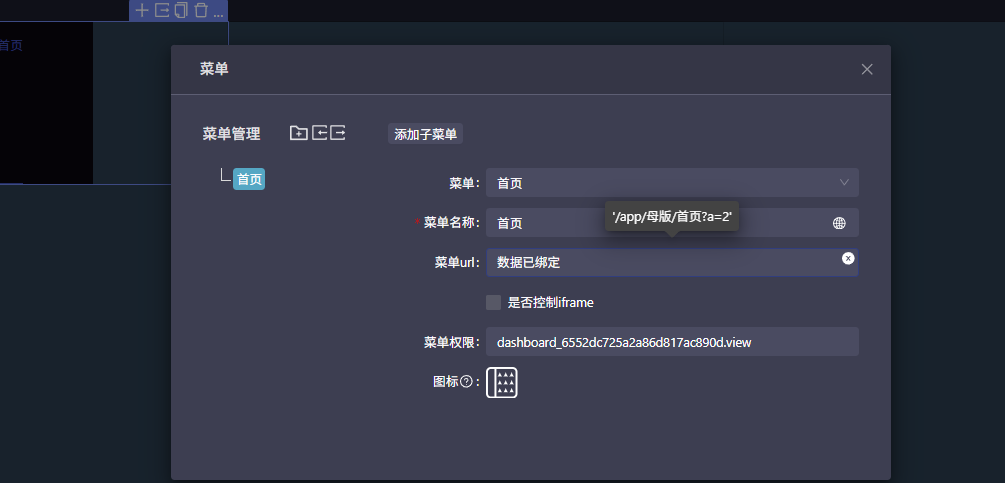

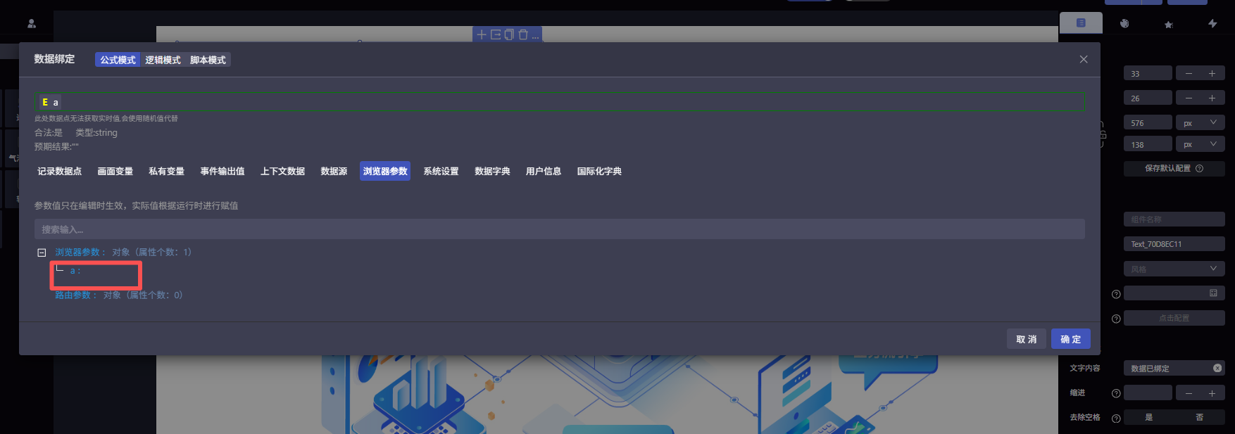

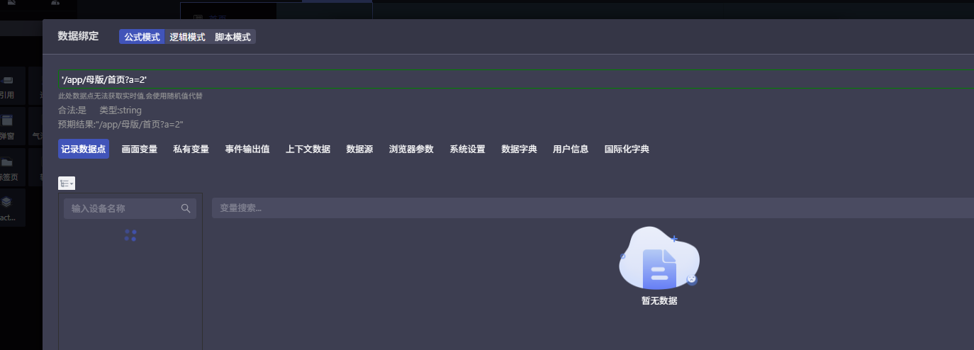

    你可以配置菜单的时候传递浏览器参数
    然后在跳转到的页面,在浏览器参数中建立一个画面变量

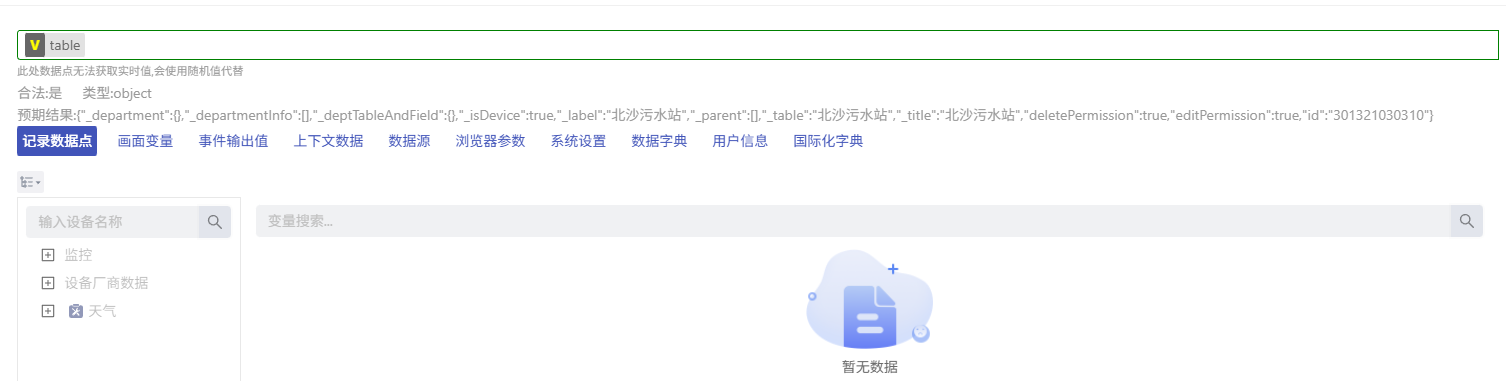

    @核桃酥 我是想点击菜单传递不同的表和表记录, 我的需求是: 有200个现场设备, 做3套模板画面, 点击不同的站点菜单 跳到对应的指定画面 然后传递 该站点的表和表记录
    可以通过这种模式不同菜单路由配置配置不同的a的值,然后在画面绑定这个到表记录上 {"id": "刚刚",//表记录id

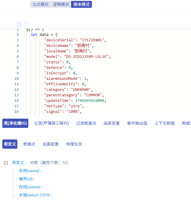

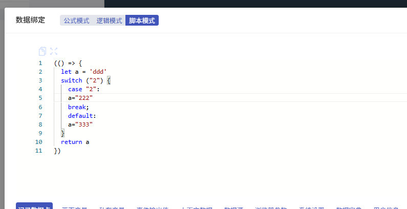

    @核桃酥 我通过浏览器传参site 请问为什么用switch case 没有作用, 只能执行default, 用if else 有作用
    	let data = {
    		"id": "", //表记录id
    		"name": "", //表记录名字
    		"type": "tableData",
    		"table": {
    			"id": "AO-5", //表id
    			"title": "净化槽05" //表名称
    	if(variable('浏览器参数:site') == "羊寨镇大西村"){
    		data.id = "400620110133";
    		data.name = "羊寨镇大西村";
    	}else if(variable('浏览器参数:site') == "芦蒲镇三联村"){
    		data.id = "02012343A9AE";
    		data.name = "芦蒲镇三联村";
    	}else if(variable('浏览器参数:site') == "芦蒲镇周门村"){
    		data.id = "300620110286";
    		data.name = "芦蒲镇周门村";
    	// switch (variable('浏览器参数:site')) {
    	// 	case "羊寨镇大西村":
    	// 		data.id = "400620110133";
    	// 		data.name = "羊寨镇大西村";
    	// 		break;
    	// 	case "芦蒲镇三联村":
    	// 		data.id = "02012343A9AE";
    	// 		data.name = "芦蒲镇三联村";
    	// 		break;
    	// 	case "芦蒲镇周门村":
    	// 		data.id = "300620110286";
    	// 		data.name = "芦蒲镇周门村";
    	// 		break;
    	// 	default:
    	// 		// data.id = "02012343A9AE";
    	// 		// data.name = "芦蒲镇三联村";
    	return data;
    是支持的,我这个按照这个测试返回的是222

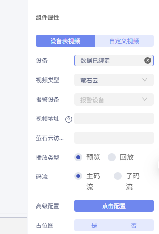

    @核桃酥 请问 视频监控 可以通过传值 自动切换改变吗?
    69d49cdd-06f2-41a6-b4ea-7f3806664776-image.png 5285f3fd-5afa-4ca3-b402-abcc9ba6c23f-image.png
    视频类型一致的话,可以绑定切换
