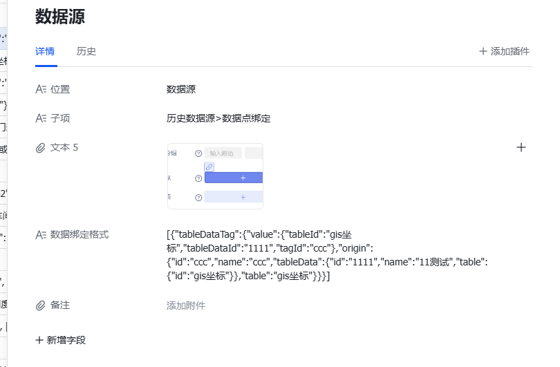

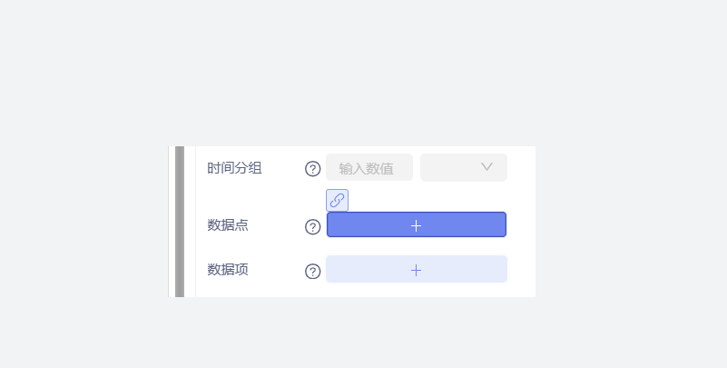

    我这边做了个设备历史记录的数据源,同时动态查询多个设备的信息,这个怎么配置数据点的设备4df598b0-7392-4ead-929c-d4ece49fc67e-image.png
    你的数据点是来自别的地方查回来的参数吗?还是和数据点选择器联动的

    @核桃酥 是从别的地方查回来的
    可以参考这种格式绑定

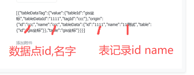

    galiba
    @核桃酥 请教一下 tabledataTag 和origin里面的字段都是什么意思?

    galiba
    @核桃酥 绑定格式这个是一个设备的吧,最多能支持多少设备的查询?
    tableid 表标识 tabledataId 表记录第 tagid 数据点标识
    目前没有设备限制,服务器性能和客户端性能支持就行
