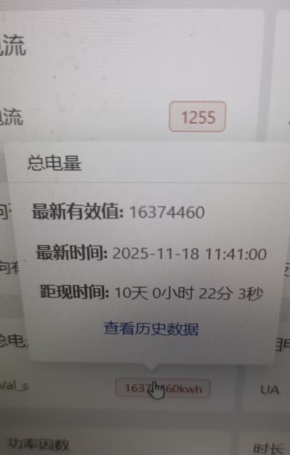

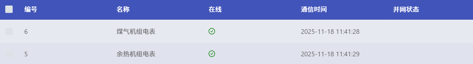

  3. 设备的数据通信时间到11:41就不更新了
    截图看一下驱动配置的通讯超时时间,然后把这个服务重启一下,截图看一下这个服务的日志

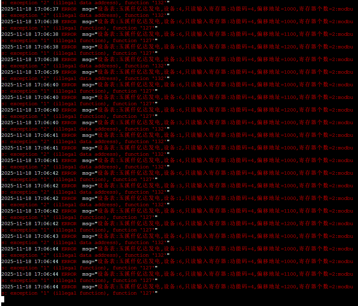

    @Zhang书书 驱动没有配置通讯超时时间 online的日志f7135176-211a-4448-a494-73951ee1f7d1-image.png
    online的日志看着没报错,截图看一下运维管理中ws-data服务的日志

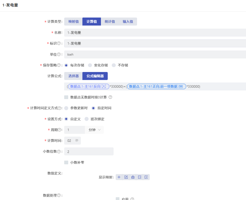

    @Zhang书书 直接读取的数据值可以更新了,但是计算值还是不行一直没有更新计算c61198e8-5bbc-48cc-ae2b-633c1c268242-507a3097db7b962dfd3db50291f54c5f_compress.jpg 是还有那个服务没有开么??
    说的是计算节点吗?截图我看一下计算节点的配置项
    Chos1nC T 2 条回复 最后回复

    t970117741
    @Zhang书书 与配置的应该没什么关系,现在是所有的计算节点的的计算没有更新了
    在运维管理中看看computed服务还在运行吗,截图看一下computed服务的日志,然后重启一下,过上数周期之后看看计算节点有没有上数

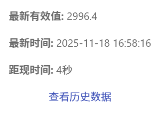

    @Zhang书书 在 设备的数据通信时间到11:41就不更新了 中说:
    computed
    重新安装了一下,计算值开始更新了,感谢
