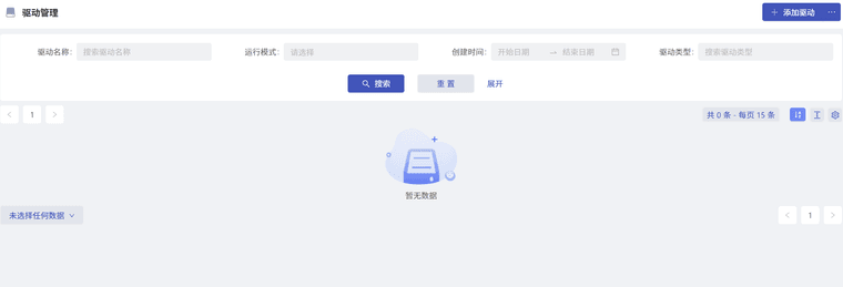

  3. 驱动都不见了
驱动都不见了
  • Chos1nC 离线
    Chos1nC 离线
    Chos1n
    8aa7bcba-4a50-4f40-a975-4d8036bede4f-image.png eed19934-af2d-4ec8-be9d-8a161ff05697-image.png
    把平台重启一下呢?
    Chos1nC 1 条回复 最后回复

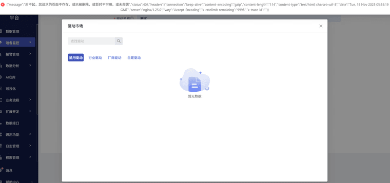

  • Chos1nC 离线
    Chos1nC 离线
    Chos1n
    回复了智能人机 最后由 编辑
    @智能人机 没有效果 但服务显示都正常运行
    有没有driver服务
    Chos1nC 1 条回复 最后回复

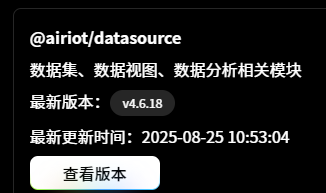

  • Chos1nC 离线
    Chos1nC 离线
    Chos1n
    回复了智能人机 最后由 编辑
    @智能人机 谢谢确实少了这个服务 数据分析也空了 数据分析是哪个服务呢
    airiot-DataSource模块
