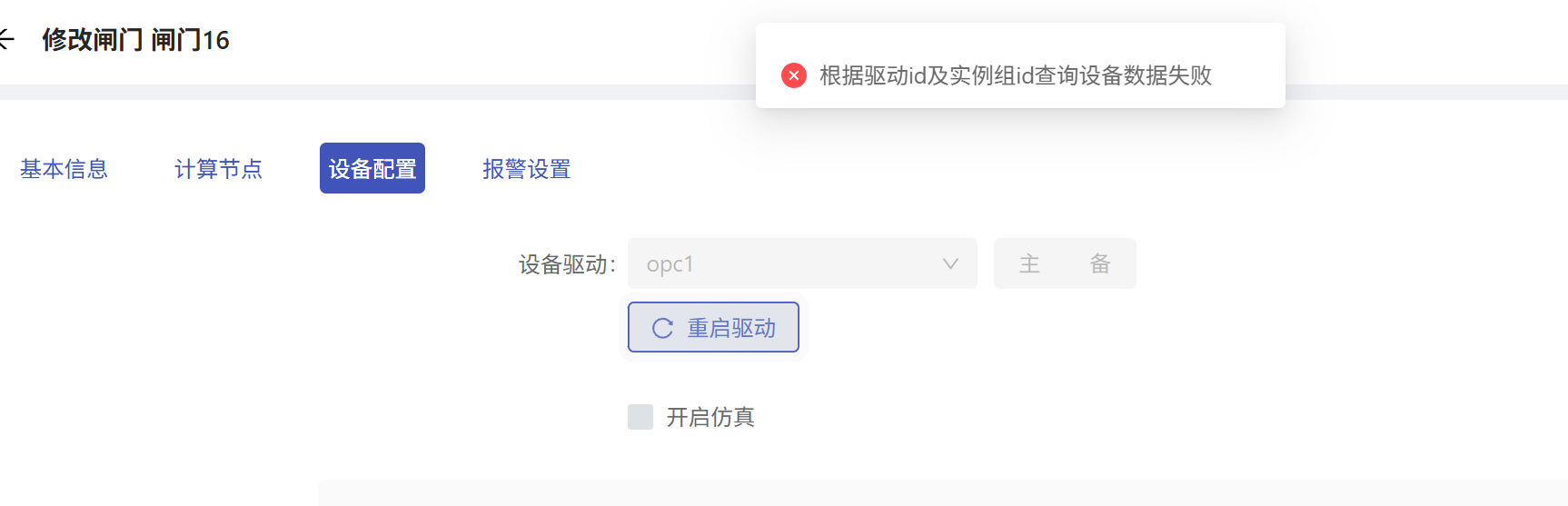

    opcua,还原后安装驱动成功,但重启驱动失败,增加了一个新的opcua驱动实例opc1,将所有点位复制到新的驱动下,重启依然报错
    f12看一下报错接口的详细信息是什么
    S 1 条回复 最后回复
    ssmoon
    驱动重新授权一下
    在授权文件的压缩包里面找到这个驱动名称的文件,在驱动授权那里上传
