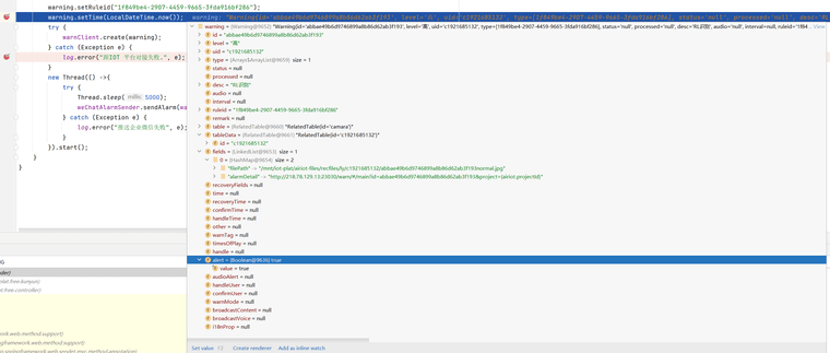

    告警详情如下:
    返回的报错信息如下:
    [400 Bad Request] during [POST] to [http://218.78.129.13:31000/warning/warning] [WarnFeignClient#create(Warning)]: [{"code":100030001,"message":"数据库操作失败","field":"","detail":"ERROR: value too long for type character varying(24) (SQLSTATE 22001)"}]

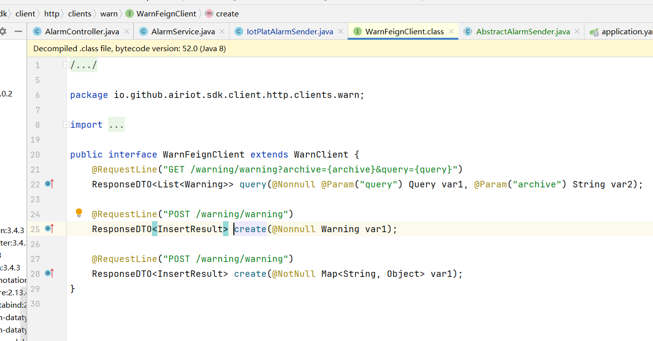

    通过你们java sdk 上报告警。

    @Zhang书书 能告诉我怎么查看具体是哪个表的哪个字段超出限制了吗?我好修改下相关表的设定。 是linux服务器部署的。
  • I 离线
    I 离线
    icliff
    找到原因了,新键项目的warning 表 id 字段只有 24位,延长到32位就好了
