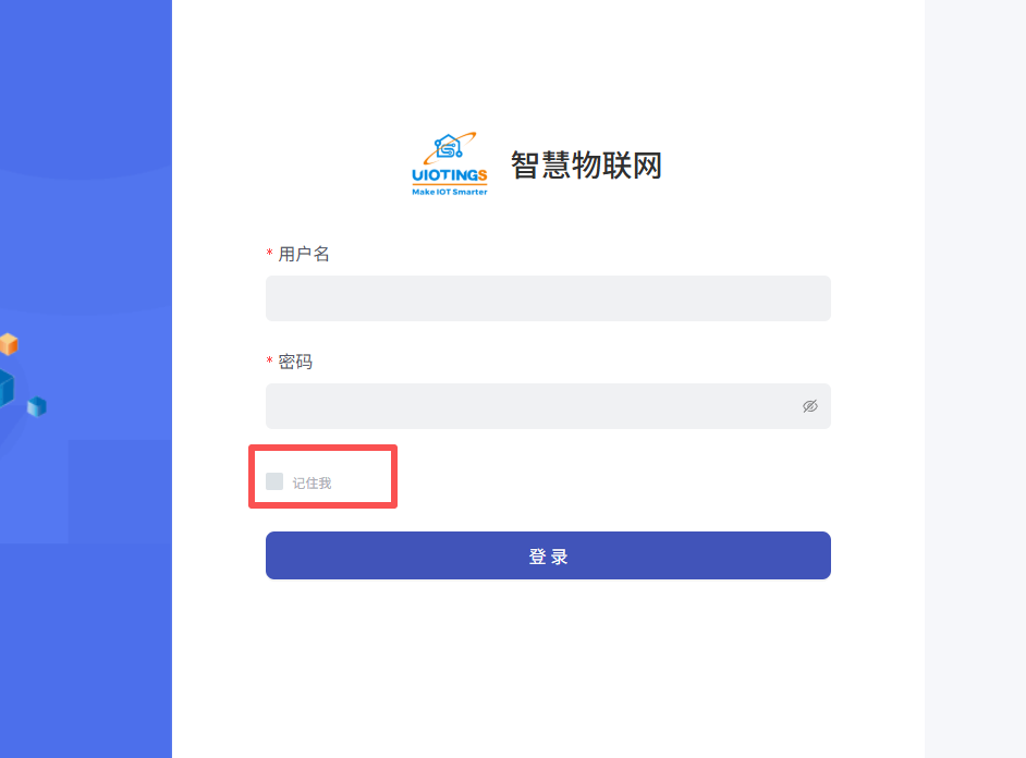

    你是不是勾选过这个
    V 2 条回复 最后回复

    @核桃酥 是的,经常访问应该勾选的吧,

    记住我这个功能就是为了在新页面打开的时候可以直接登录,不用密码,如果你想每次都登录就不要勾选这个

    @核桃酥 那意思客户选择了记住我,那就肯定能访问到其他的前台
    这个记住我的功能就是点了这个,不关闭浏览器,是能直接登录,目前无法去掉是内置的,如果有需求需单独提交需求 需求地址:https://r8ja3mlg7i.feishu.cn/share/base/form/shrcncYqeQI8zowIMoBWzrV8dFg
