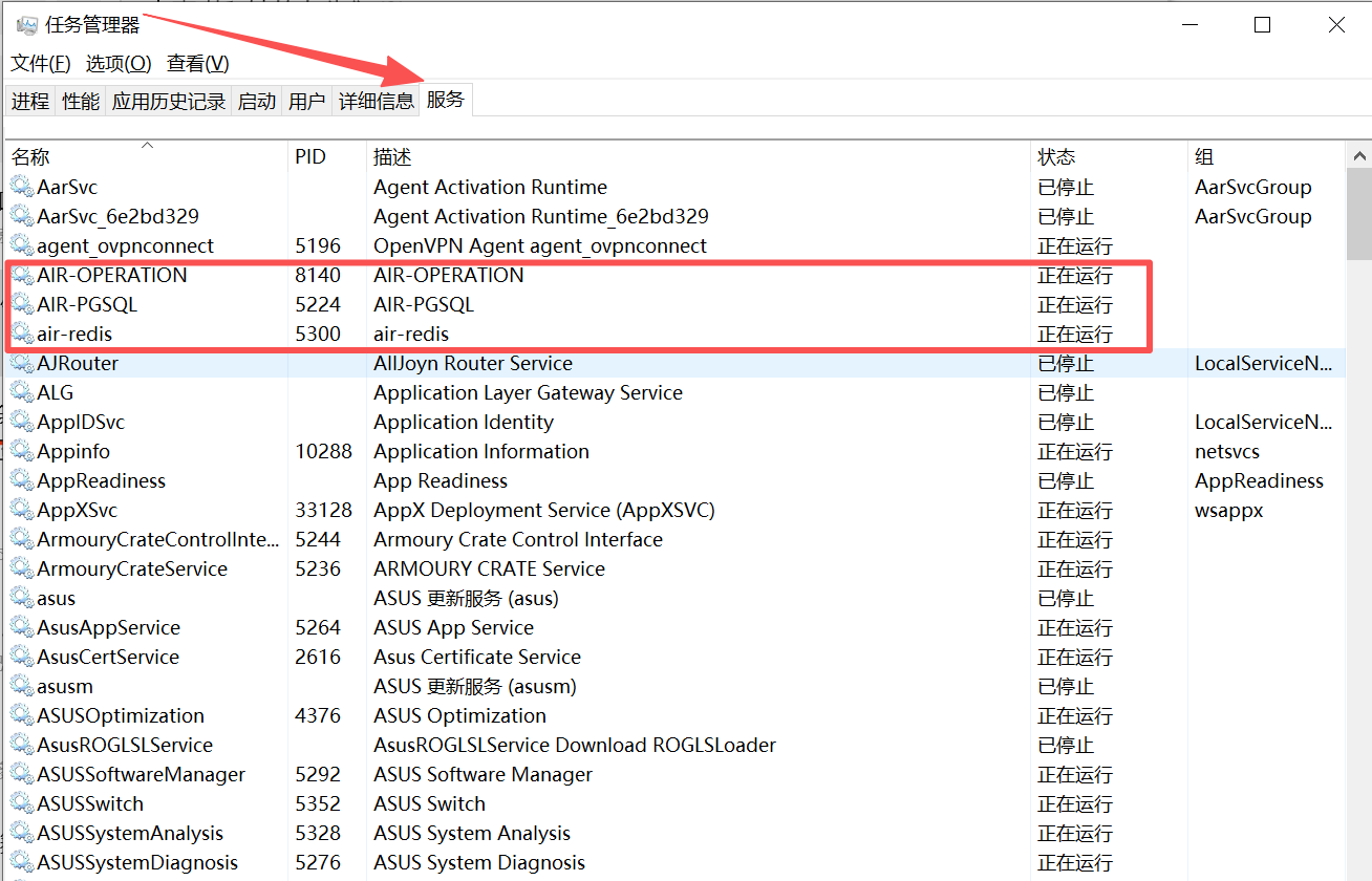

    看看电脑的任务管理器中这三个是否还在运行

    都是在运行的。
    programs.yml.bak里的内容复制给programs.yml里面后,运维中的服务就看到了。
    运维中服务看到就正常了,都运行才能进入平台
