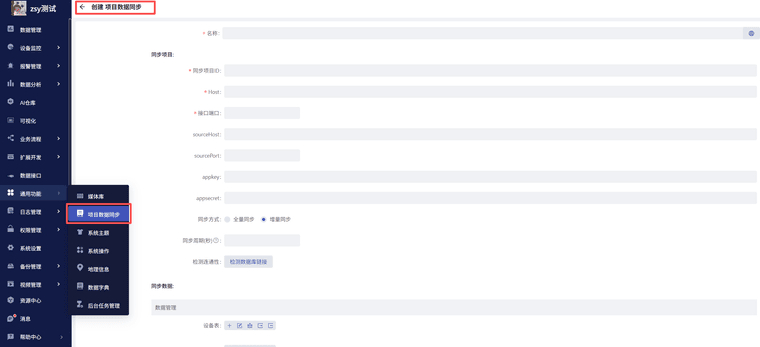

    4d581fc1-5eda-465a-8556-0b20ab3d5e0c-企业微信截图_17617942971497.png 你好,我想创建两个项目,然后两个项目之间可以互相传输数据,报表,画面,就是A项目的数据资料,可以在B项目上可以看到,用哪个功能比较合适?以前用过数据同步功能,但是有些型号的DTU没有双通道功能,所以部分项目实现不了
    之前用的是这个吗

    @Zhang书书 是的,以前用的这种,有些项目只有一个通道,用不了这种方法
    是说这样同步项目之后,你们两个项目的设备表用同一个DTU设备,但是你们的DTU设备不支持这样采集数据是吧

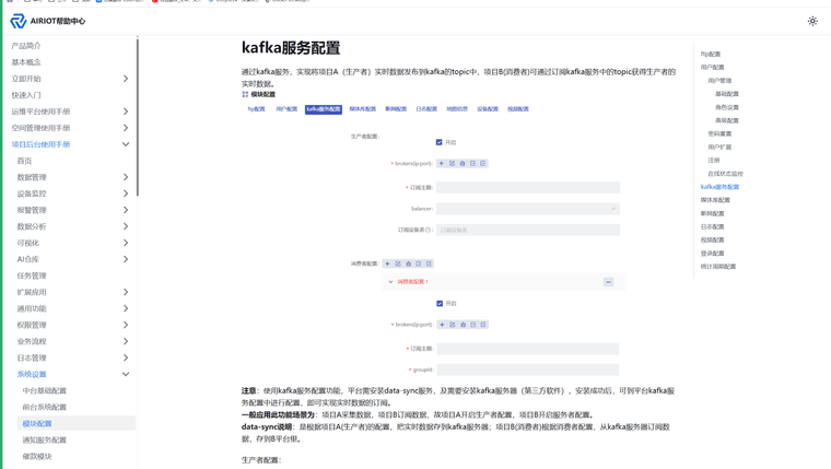

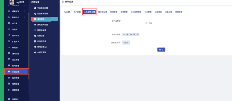

    那可以看一下这个功能,这个是官网介绍文档:https://docs.airiot.cn/user-manual/系统管理/模块配置#kafka服务配置

    @Zhang书书 你好KAFKA服务器如何安装??能帮忙提供网址或者软件链接么?
    可以看看我上面发的链接中的官网文档,平台的运维管理看看有没有data-sync服务(没有的话在官网上下载离线安装)还需要安装kafka服务器(第三方软件)这个kafka服务器我们这边没有网址和软件,需要你们自己去安装
