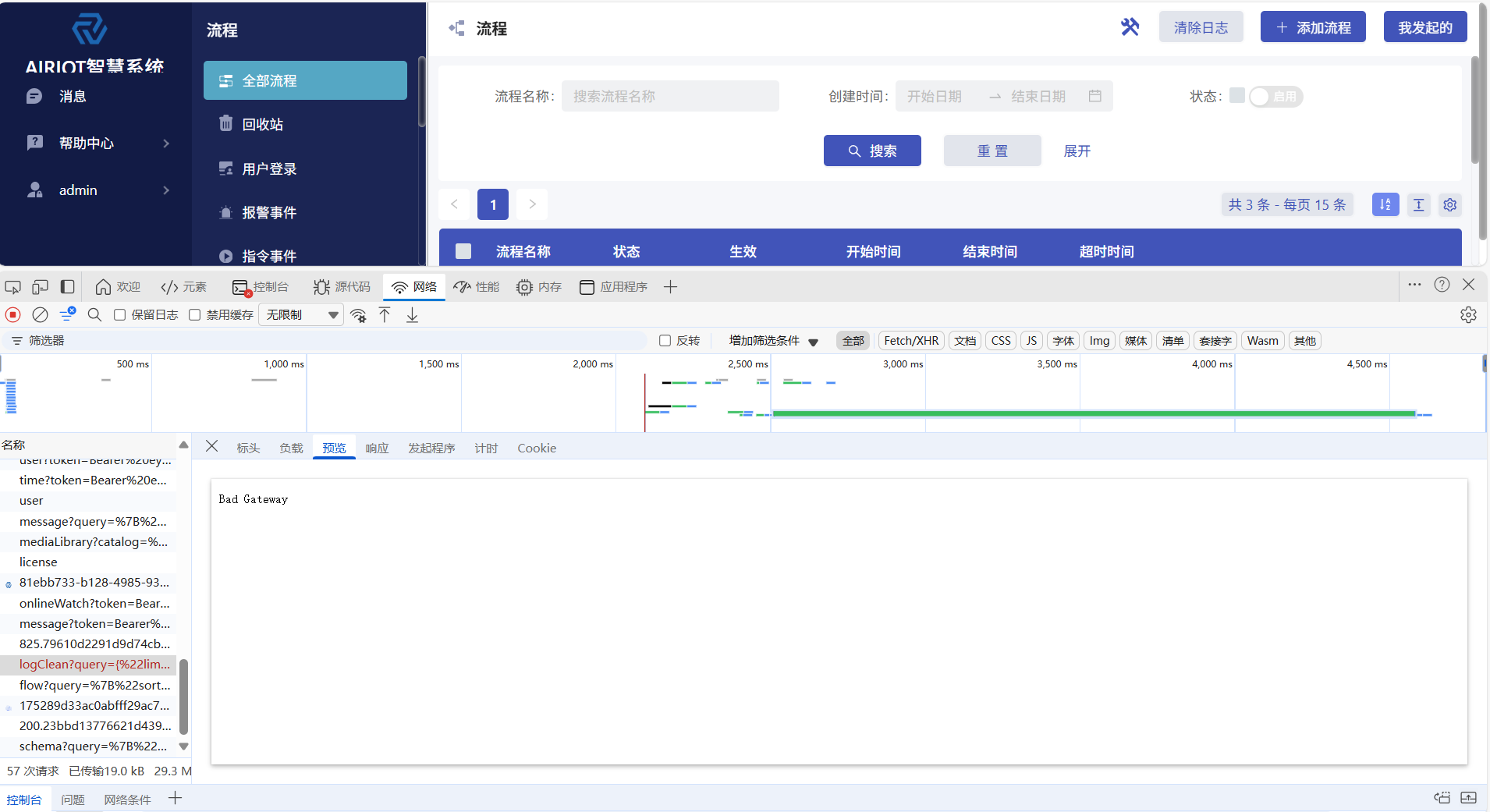

  3. 流程报错 无法正常使用
流程报错 无法正常使用

    预览那里报错什么?

    @智能人机 方便的话原创看一下吧ToDesk:
    设备代码:212 765 686
    临时密码:8wx5k8cj
    一会远程看下,,
    流程日志问题已解决,是端口冲突原因导致的,改了配置文件的端口
