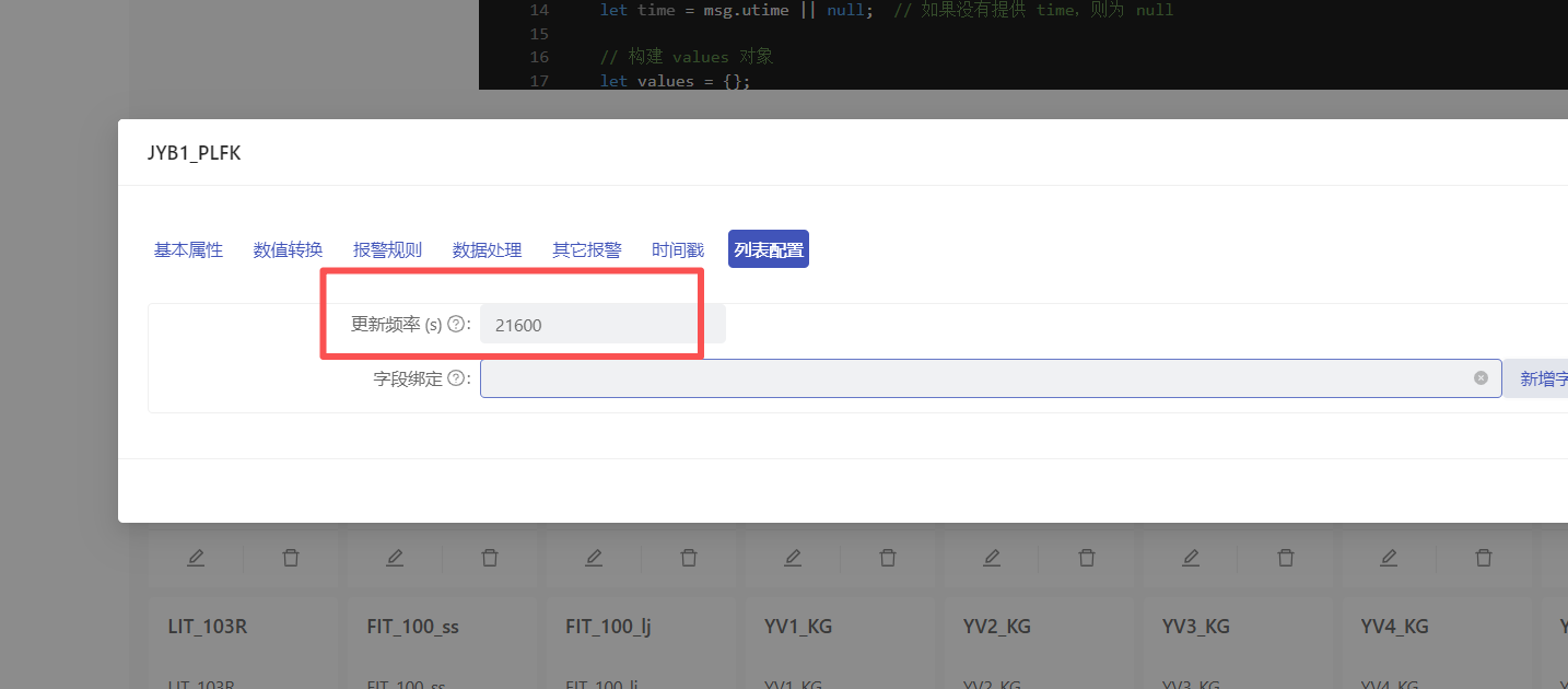

  3. 这么设置是不是可以实现6小时一更新数据呢

    这个是映射字段用的,设备配置上有一个采集周期是用来控制上数频率的

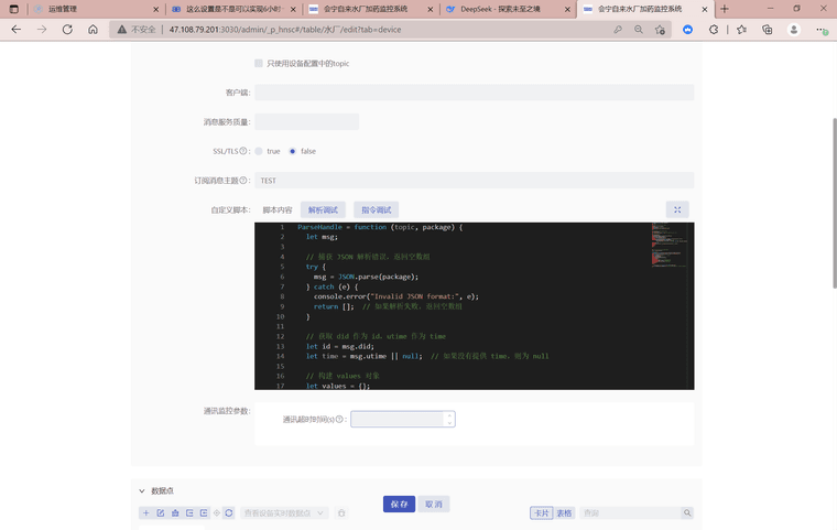

    4f07f2e3-284d-4344-a7f1-eb7566cc80c7-0449cf9e-489b-49c8-8cd2-3d9e25c4ea04.png 我这里没找到这个采集周期😦
    mqtt驱动不能配置采集周期,服务器那边往主题上推送了数据,我们这边就会接收到数据,想设置的话,需要在mqtt服务器那边控制发送报文的时间
