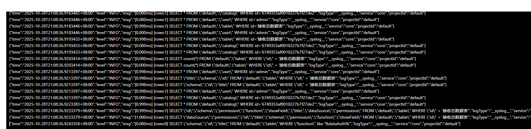

    运维里服务正常都在运行吗,看下core日志
    H 1 条回复 最后回复
    在 中回复了 智能人机 最后由 编辑
    @智能人机 dcb2e187-a124-44ff-a02e-64ad8549c70c-image.png 都正常运行的

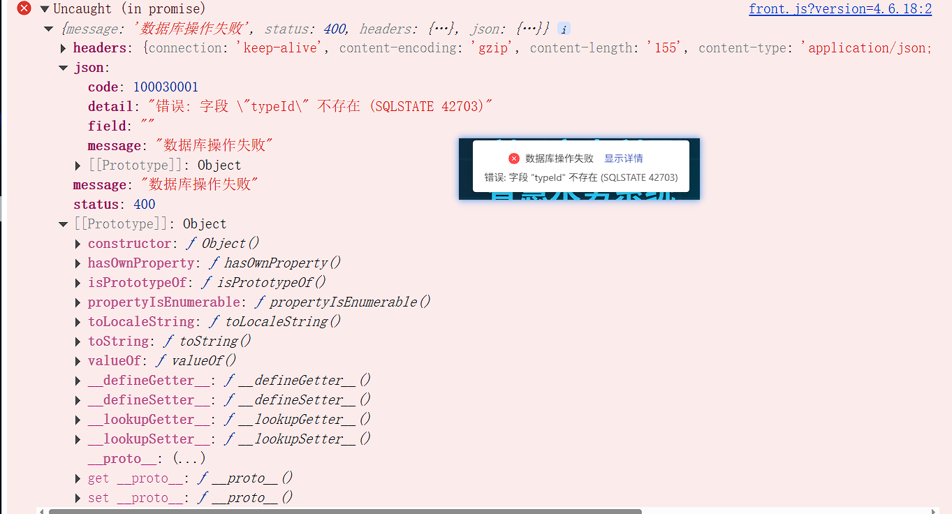

    是在什么页面 点了些什么操作后报错的?页面有什么绑定的表有没有做过什么修改
    H 2 条回复 最后回复
    在 中回复了 智能人机 最后由 编辑
    @智能人机 就是昨天那个模块报错了 一个正式页面 可能还是和报警表有关?
    在 中回复了 智能人机 最后由 编辑
    @智能人机 https://qa.airiot.tech/topic/2504/平台缺少模块/9?_=1761720465248 就是这个问题解决以后就报了
    正式页面是哪个?把报错页面发给我一下,
    H 1 条回复 最后回复
    在 中回复了 智能人机 最后由 编辑
    @智能人机 我私发给你
    https://cowtransfer.com/s/4074d2e7ac8640 点击链接查看 [ airiot-components-4.4.10.tgz ] ,或访问奶牛快传 cowtransfer.com 输入传输口令 y9x96k 查看;
    下载后离线更新这个模块 解决画面里提示数据库错误问题
