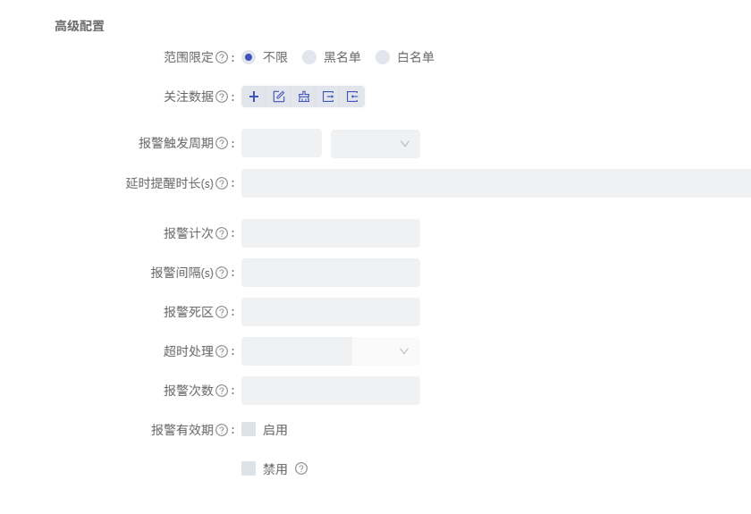

    @Zhang书书 1f87a956-d0da-400e-86b6-f3092ef46d1b-image.png rule也升级了 包添加了 但是没有这个勾选项
    更新了两个包之后,页面清除缓存刷新了吗?
    H 1 条回复 最后回复
    回复了Zhang书书 最后由 编辑
    @Zhang书书 清缓存了的
    编写 最后由 Zhang书书 编辑
    输入报警间隔之后才会显示
