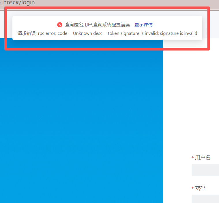

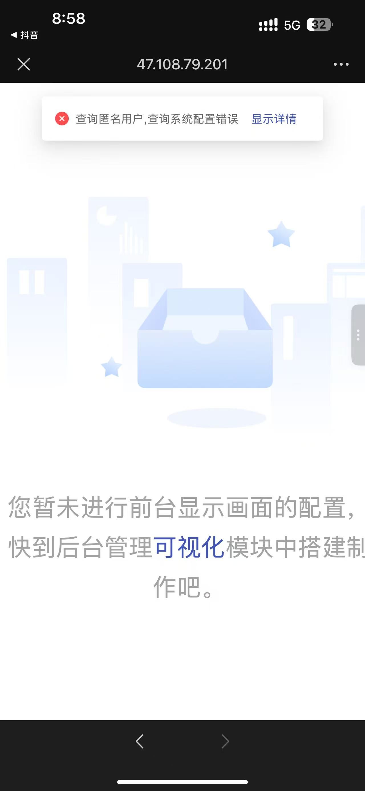

  3. 怎么突然登不上了,查询匿名用户,查询系统配置错误是什么情况???

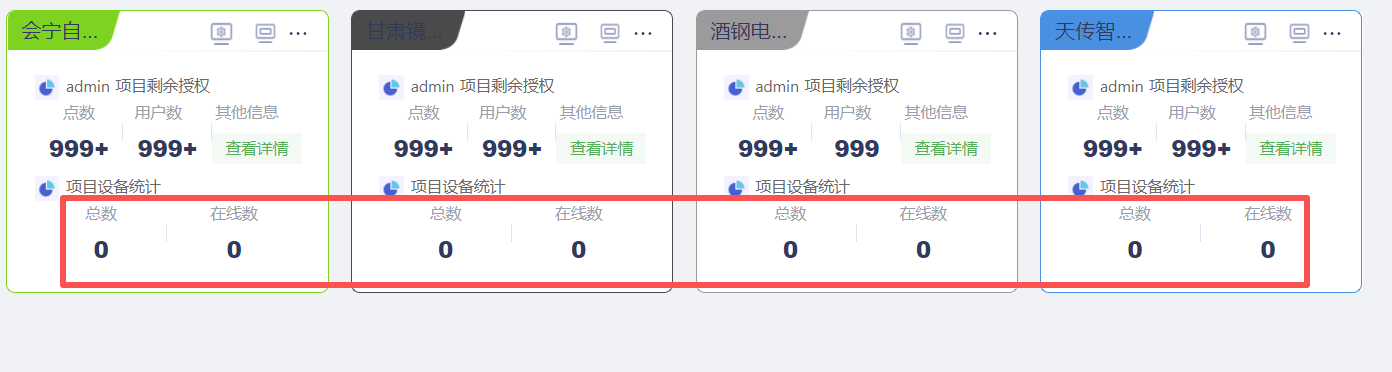

    所有的项目都清空了突然

  • OidupaaO Oidupaa 在 中 引用了 这个主题
    是不是更新过auth服务,在服务器,app目录下 执行docker-compose down 停止服务,然后执行docker-compose up -d 启动服务

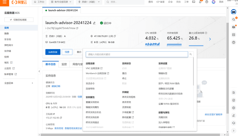

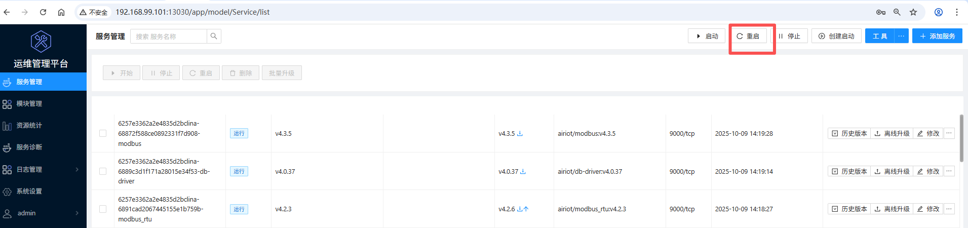

    @核桃酥 e4b95a1b-4d05-4f1a-b593-6ef0a1a898dd-f4bb3835-7f98-40b2-b27f-7a9e2d145507.png 在这里点哪一步哇老师
    需要进入命令行界面
    OidupaaO 1 条回复 最后回复

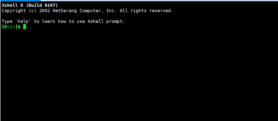

    @核桃酥 d66ea0a3-a944-47fd-9ecc-5c39ba5e71cb-347125f4-a3d8-4770-bf1e-3092877c0e8b.png zhe'y这样吗
    OidupaaO 1 条回复 最后回复
  • OidupaaO 离线
    OidupaaO 离线
    Oidupaa
    @核桃酥 好了 谢谢老师😊
