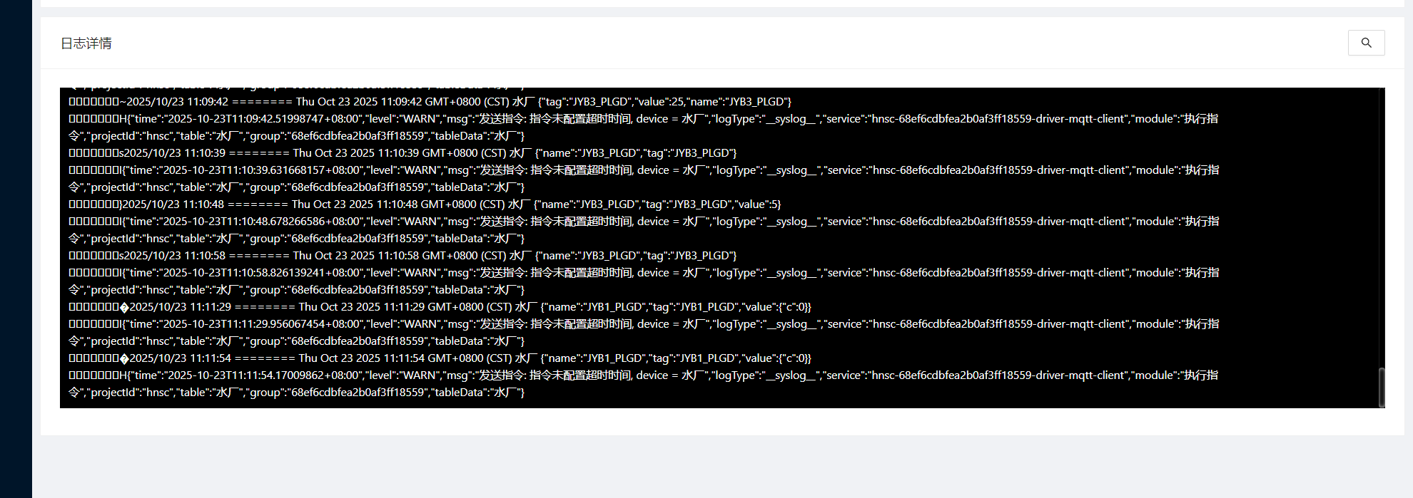

    如果下发指令给设备,需要看驱动日志具体的报错,如果只是需要显示数据点,那你就用写入数据点组件

    你这个不是画面问题,是设备问题,下次需要在对应的模块下提问,你可以截图看一下你驱动的日志我看一下

    @核桃酥 老师因为刚开始是想问这个组件该怎么设置 弄的是指令嘛 后来没成功想着改成数据点😞

    方便的时候发个远程我看一下吧,或者外网环境地址
