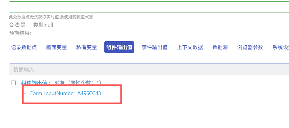

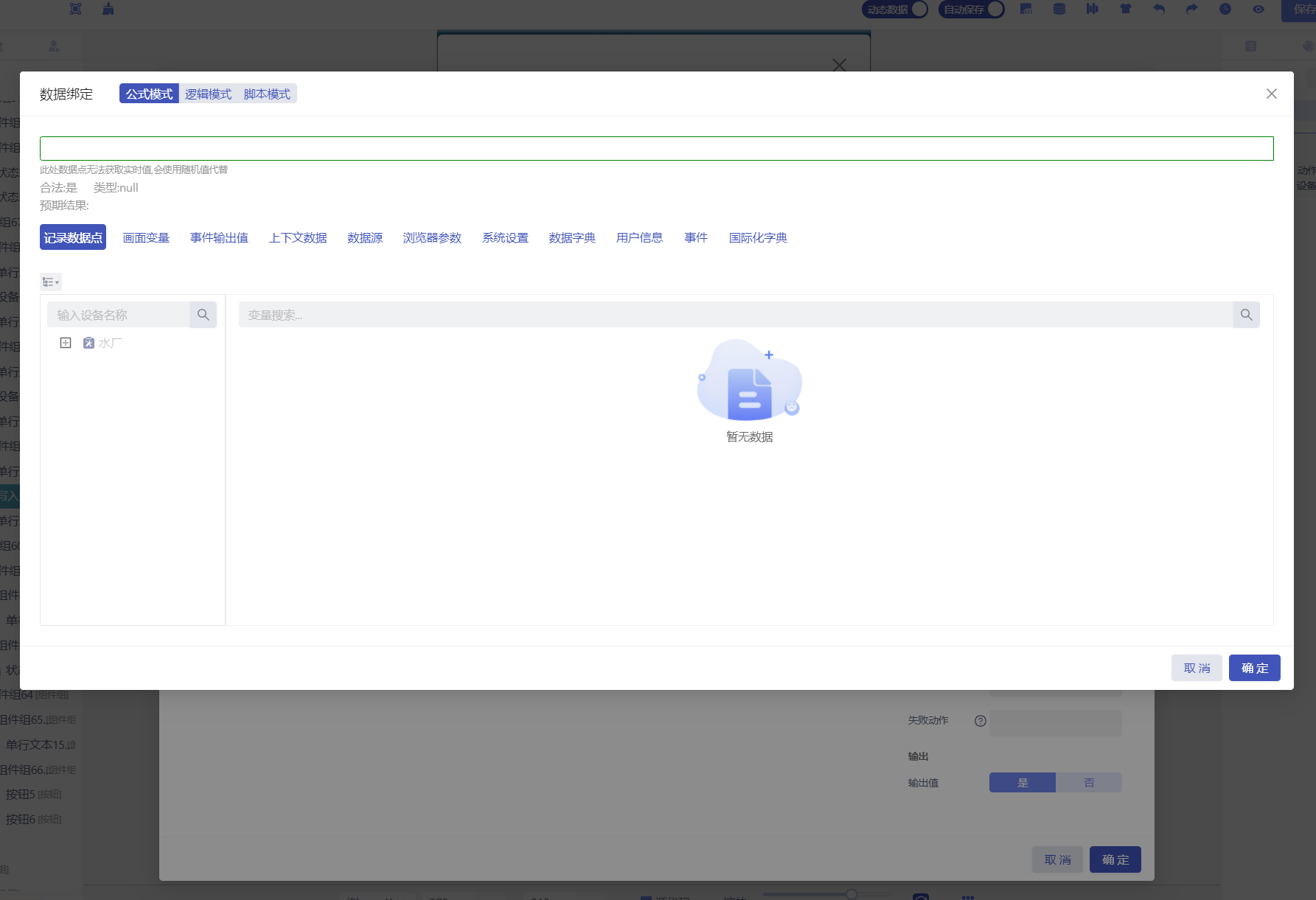

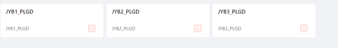

  3. 想实现用写入数据点这个组件来输入数据下发数据 可以这么设置吗?如果是错的麻烦指导一下该怎么设置 谢谢
    你在这个画面里面放数字输入框组件了是吗?dashboard的版本是多少
    OidupaaO 2 条回复 最后回复
  • OidupaaO 离线
    OidupaaO 离线
    Oidupaa
    回复了核桃酥 最后由 编辑
    @核桃酥 是写入数据点这个组件 这个可以吗
  • OidupaaO 离线
    OidupaaO 离线
    Oidupaa
    回复了核桃酥 最后由 编辑
    @核桃酥 v4.12.0

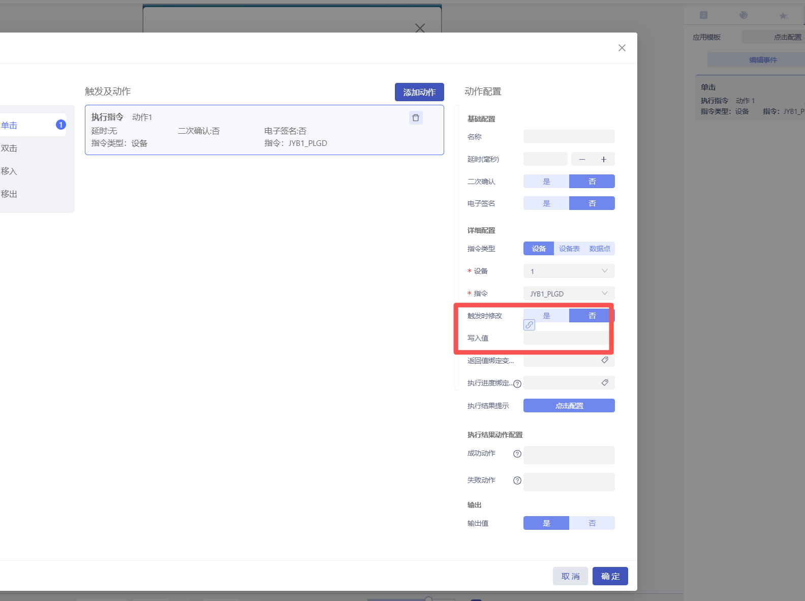

    写入数据点组件没有输出值,如果你要改设备的值不能用写入数据点,需要下发指令,如果你只是改数据点的历史曲线,可以用写入数据点值组件

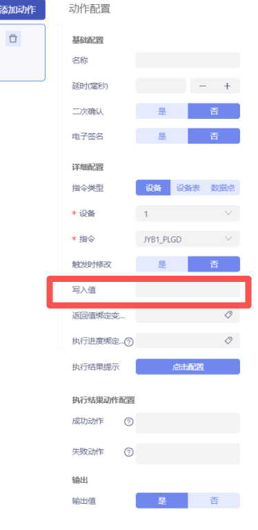

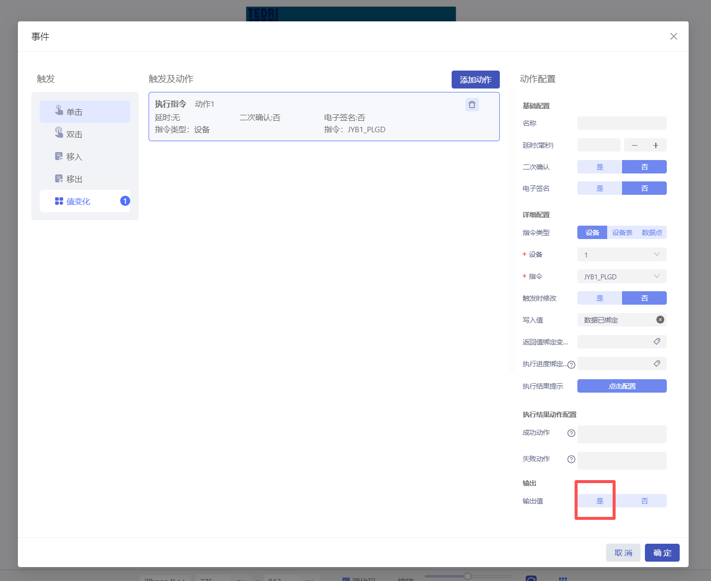

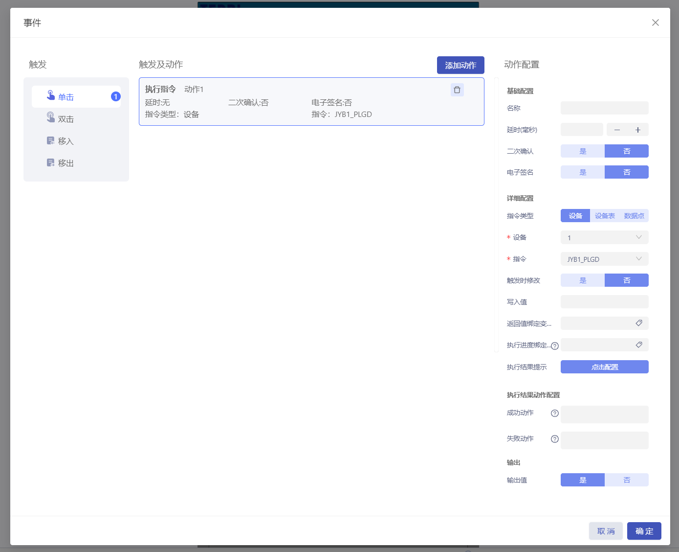

    @核桃酥 c743eec1-de76-4e9f-ba1d-3ea492af34c5-0c5b2470-e985-468d-8f53-deb1d37956ad.png 这样吗老师 需要点输出值吗
    不用点输出@Oidupaa

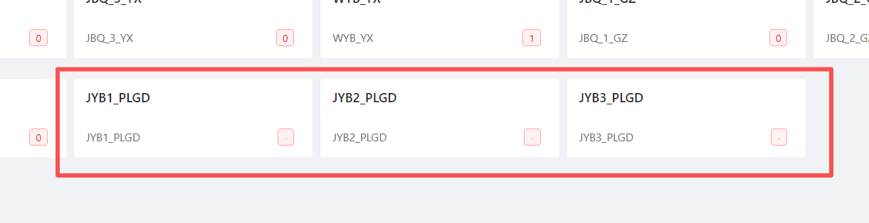

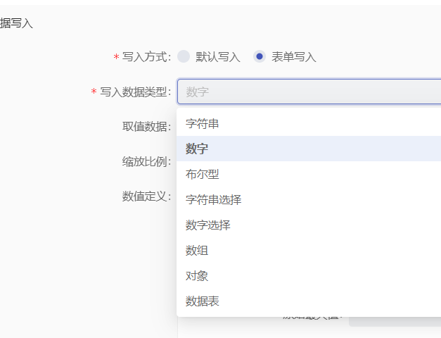

    @核桃酥 82a97e4e-23de-4b1f-8625-a875367e7c82-a0dd237f-ee31-4c38-91b1-a58b7383dea7.png 频率给定一般输入12345678这种自然数,我这里可以选择数字这个数据类型吗 还是选择什么

    @核桃酥 还是没实现 我现在只读这个数据也不行 同事那边给这个数据设置的是是能读能写 但我这边一直没上数据77c4db1b-8c73-46cc-b1a8-9a03a95522b3-c48e6f6a-e97c-40d7-9a78-d8c987166d43.png

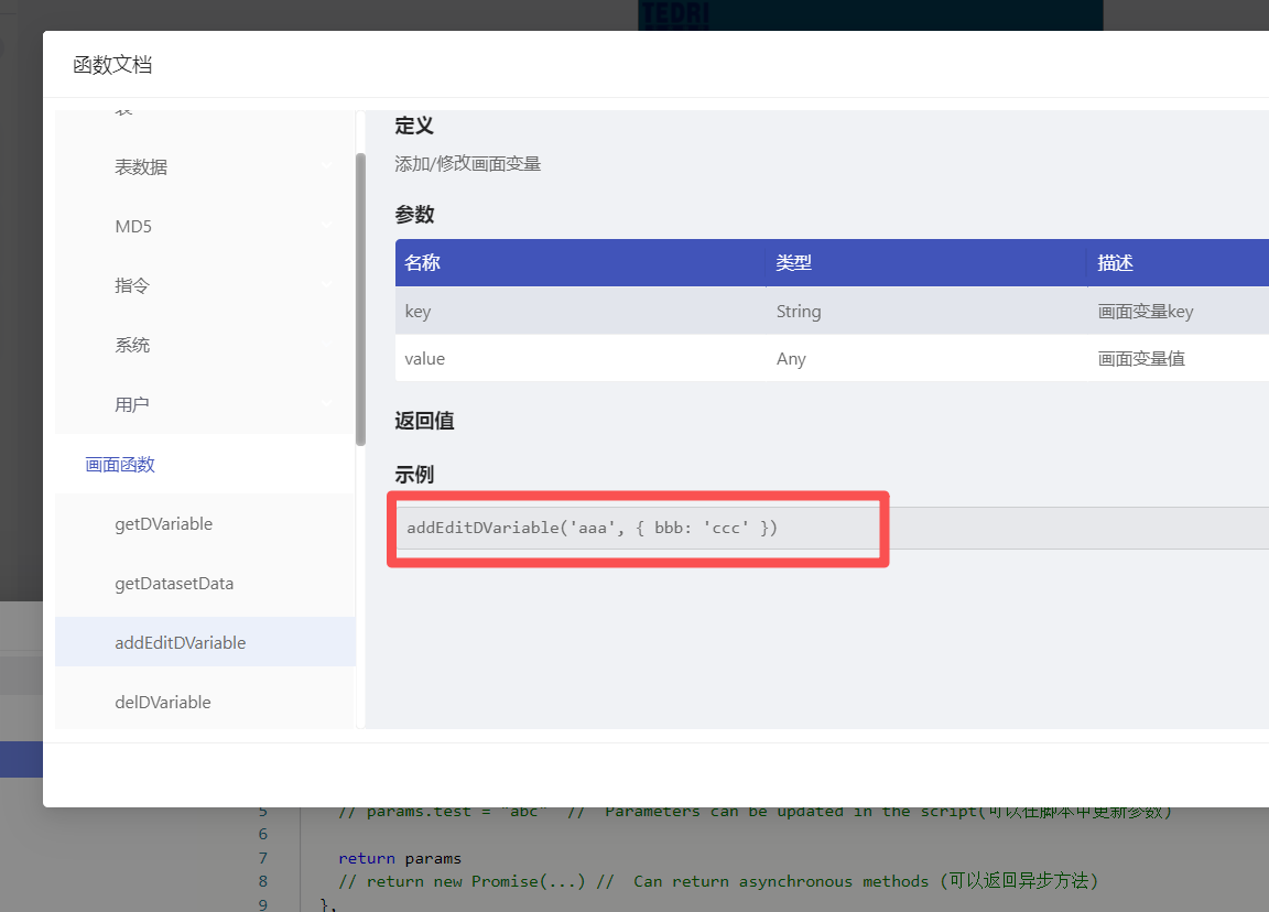

    @核桃酥 2d02b4ee-4e7e-4a3d-8d69-1321d8373d02-b89b5ef9-175f-4208-8bea-438c86326812.png 21de1d0b-5507-43b7-8c92-ca810e3665db-48dae8ff-f253-4b40-9695-20d943862e74.png

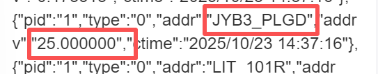

    MQTTBox上数了 但是平台没数据 麻烦看看😢
    mqtt 驱动如果配置下发指令,需要修改mqtt的脚本

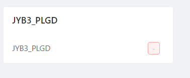

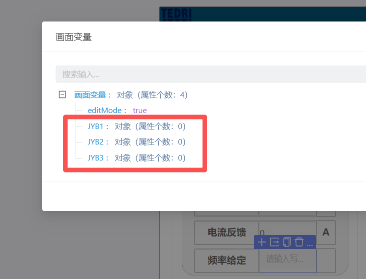

    @核桃酥 现在不要下发指令了 只要数据读上来都没有 MQTTBox这边有数据平台这里没数据27194791-09b9-4fd3-ad51-7c7115688e5e-image.png f2091b38-6e0c-405c-af43-010a512609d3-image.png
  • OidupaaO 离线
    OidupaaO 离线
    Oidupaa
    回复了核桃酥 最后由 编辑

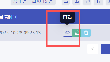

    @核桃酥 下发指令的脚本改了的 别的指令都能下发 试了好几种都没成功 退而求其次显示数值也行
