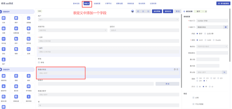

    你好,想问一下,数据管理中,加一个字段,链接读取过来的布尔信号,可以显示设备的运行和停止状态80017238-e206-4df6-b269-b2b0ff6cb368-企业微信截图_176058096798.png 这个功能如何实现??

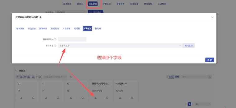

    @Zhang书书 是的,通MODBUS通讯读取到设备的DI点信号,运行状态

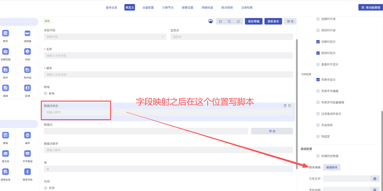

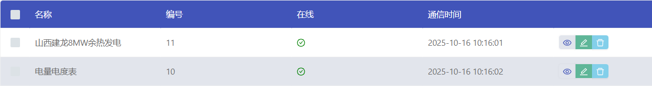

    可以在数据点上配置将数据点的值映射到表字段上,然后在表定义中写脚本把这个字段以在线状态的形式展示

    @Zhang书书 可以了,感谢
