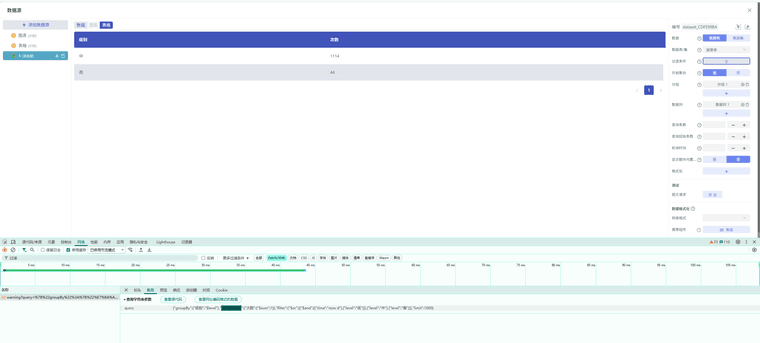

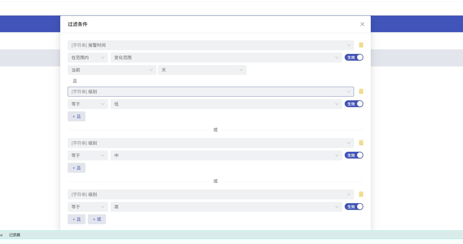

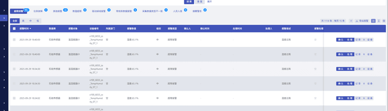

    之前没问题,现在所有服务和模块更新了有问题,我当天没有报警却能查出来。9db97eb9-ee9b-4317-9765-74300e79de60-image.png 892d678d-fd9c-4d93-af0c-dddbcc3817cc-image.png 16d76f9c-cb73-4d4c-a84b-abf409d93a49-image.png

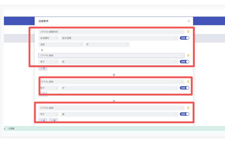

    你现在的过滤条件当前天报警级别是低或者报警级别是中,这个中没有限制当前天,所以过滤结果有数据,如果需要限制在或那里再加个时间的过滤
