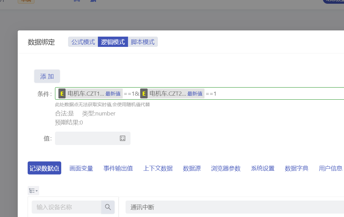

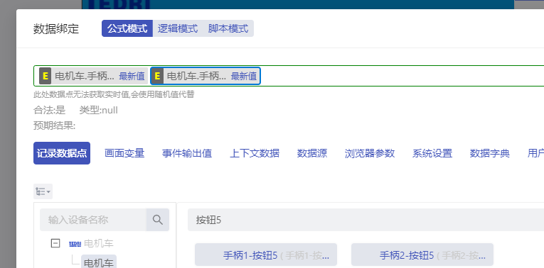

    这种 想实现两个点任何一个有状态这边都显示在线
    这个地方可以写三元表达式,你可以通过两个数据点的结果进行判断

    这边是在逻辑模式里用吗?还没用过这个,平台有没有这里的教学视频?就是连数据的逻辑模式使用
    逻辑可以写a==1&b==1 a,b可以选择数据点,值是对应满足这个条件时你需要展示的内容

    @核桃酥 是a==1&b==1还是a==1&&b==1😯

    是这样吗 老师
    是的,值选择你要显示的内容

    或的话是a==1|b==1 且是a==1&b==1 是这样吗
    || 这个是或@Oidupaa

    @核桃酥 或的话是a==1||b==1 且是a==1&b==1
