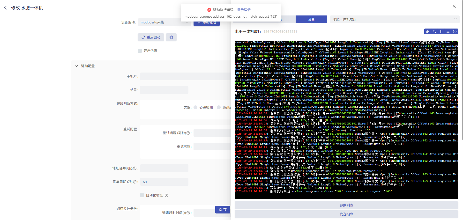

  3. G340T驱动为什么会间歇出现读取失败,下发指令也是,本地监控DTU报错的时候收不到485报文
    yunmoo
    是不是驱动或者依赖版本问题,因为开启此驱动感觉平台都变得有点卡
    L 1 条回复 最后回复
  • L 离线
    L 离线
    lu
    在 中回复了 yunmoo 最后由 编辑

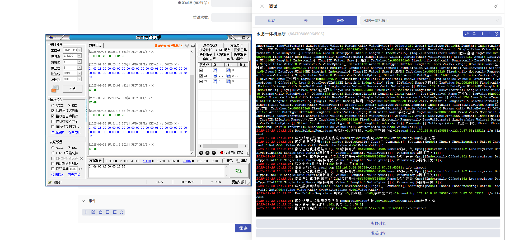

    @yunmoo 解决了吗?我也遇到这种情况了,突然读取不到数据了。
    @yunmoo 看日志就是设备端超时没有返回报文
    yunmoo
    是这样,今天我拿别的工具试一下
    yunmoo
    通过测试发现是使用的DTU会频繁切换连接端口,然后更换了另一厂商DTU,目前发现以下情况:1.在不执行指令的时候读取正常。2.在执行指令的时候会驱动报错,但是现场设备仍然能正确响应。3.下发指令期间读取会报错(读取不到)

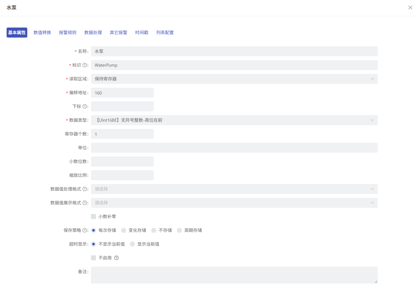

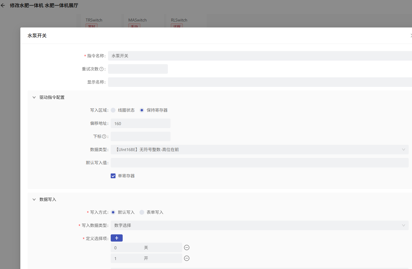

    指令如何配置的@yunmoo
    yunmoo
    这个160地址能上数吗?
    yunmoo
    可以上数,所有的数据点都能读上来
