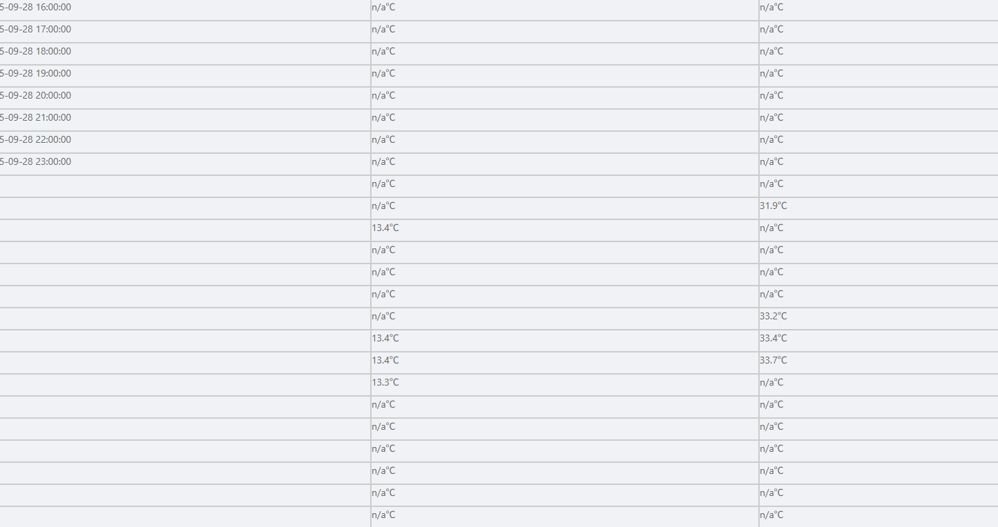

    同一个时间采集24个数据如何做成一条曲线,意思就是24个点在一条线上如何建立数据源

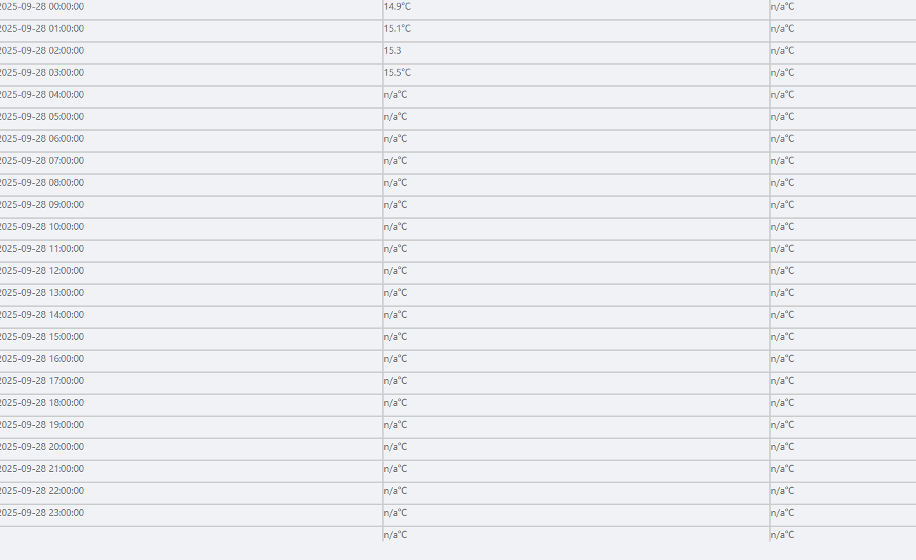

    报表我的是两列数据都绑定时间列,为什么结束时间后还会查出一些空值
  • F 离线
    F 离线
    FXZ
    不应该是查询开始00:00-23:00的数据吗?我这查询的不一致
    1.可以配置数据点聚合方式为首个值,然后选择统计数据2.没有数据需要看一下你数据点历史曲线中这个时间范围是否有数据
    F 1 条回复 最后回复

    没有数据应该不能填充到23:以后这是怎么回事自动填充的吗

    没有按照开始时间和结束时间查询还超出了结束时间。

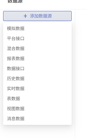

    我是要在数据源里建24个记录数据点做在一条曲线上,类似位置曲线。数据源怎么建立

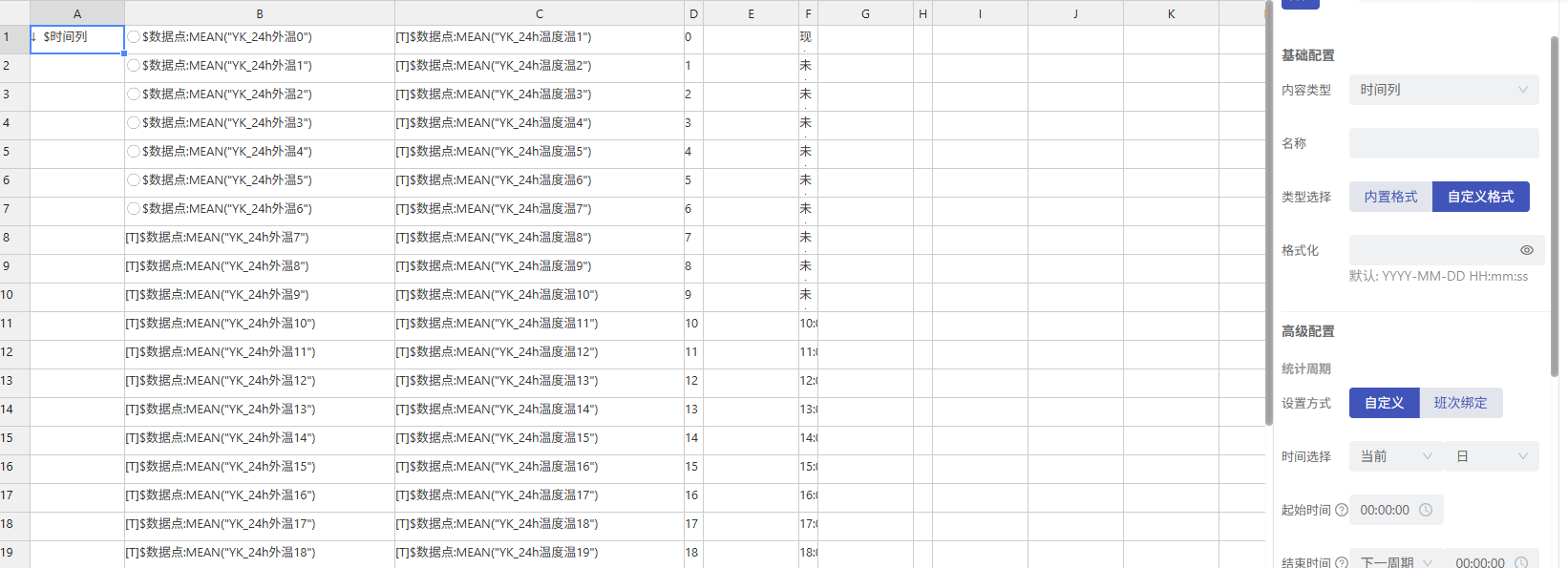

    你报表怎么配置的列截图看看
  • F 离线
    F 离线
    FXZ
    写于 最后由 FXZ 编辑

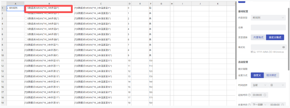

    数据绑定时间列,开始时间00:00结束时间23:00分组间隔1小时 时间列向下展开
  • F 离线
    F 离线
    FXZ
    @核桃酥 按这个方法只能放一组数据形成24个点组成一条曲线,如果再增加曲线了?
    1.那你这里配置一个数据点想下展开即可,如果是多个点,需要配置多个列(ps:以后一个方向问题一个帖子哈)2.你的数据点不是固定的一组吗?你如果还会增加,那用数据分析应该更方便吧
