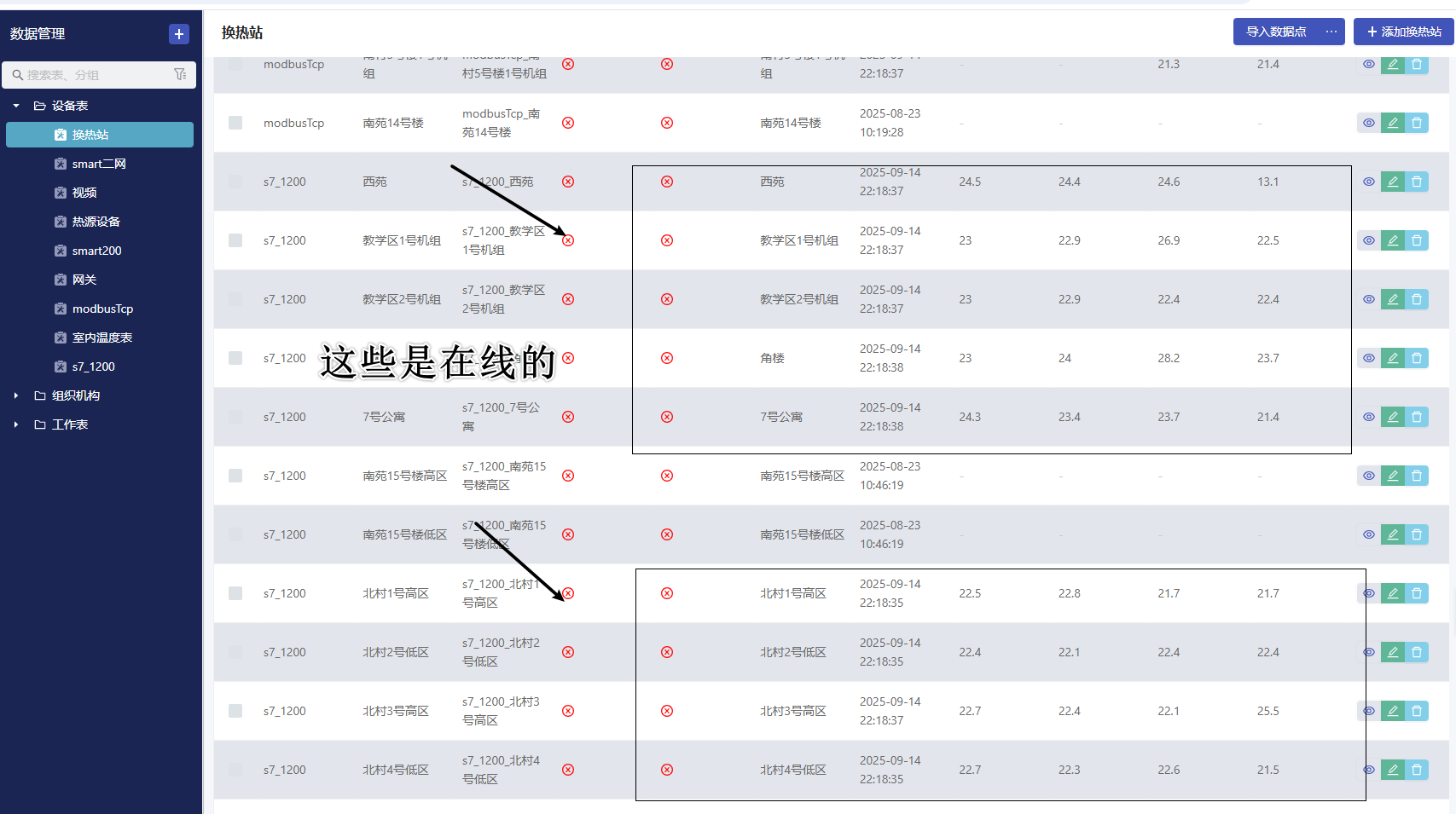

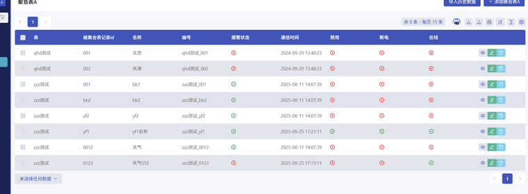

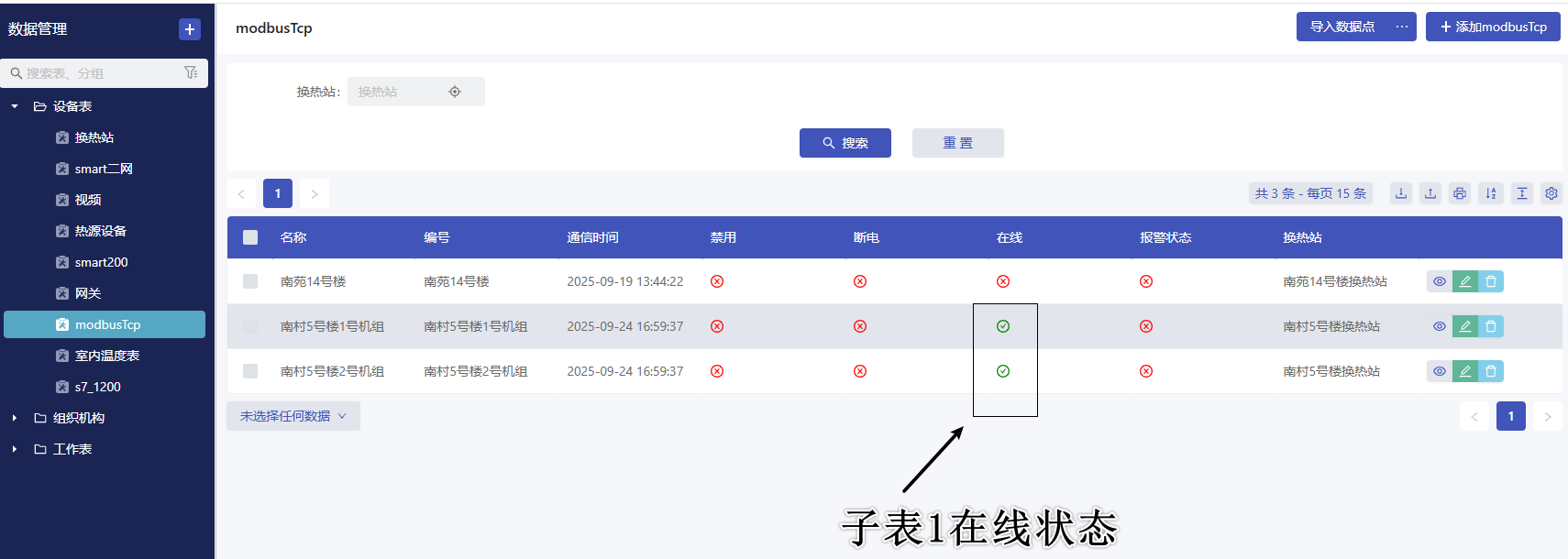

    集合表在线状态全部离线,与各个子表的在线状态不一致
    1、集合表在线状态
    2、子表1在线状态
    3、子表2在线状态

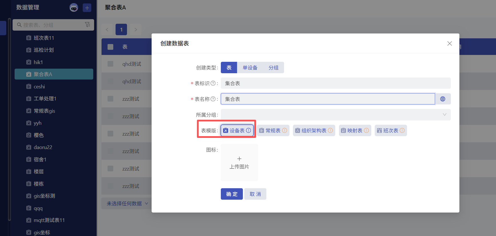

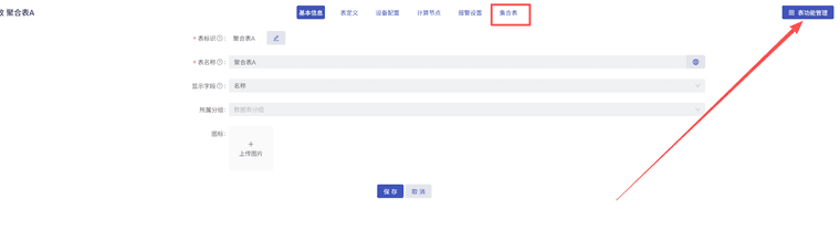

    可以重新建一张表,首先先选择设备表,然后在表功能上添加集合表这个表功能就可以了

    @Zhang书书 按照上述步骤完成集合表“换热站”,开始状态正常,后面时间长就与各个设备表在线状态不一致了!这个是否有其它问题呢?
    时间长之后就不一致了,大概时间过去了多久,我们这边测试一下
    这段时间内设备表的在线状态发生了变化,但是集合表没有跟着一起改变是吗?
