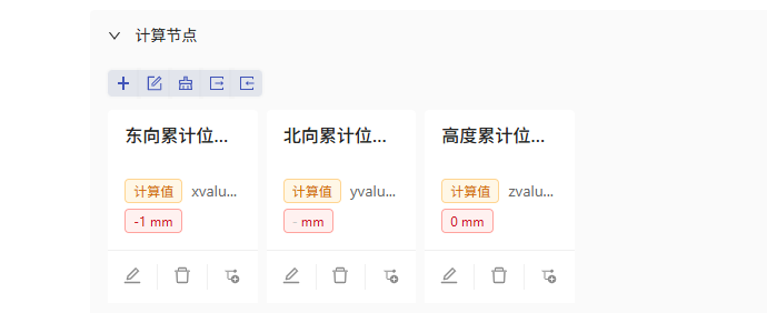

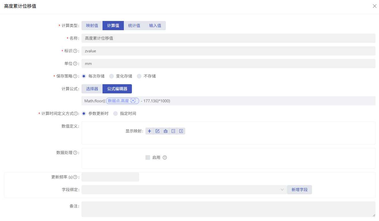

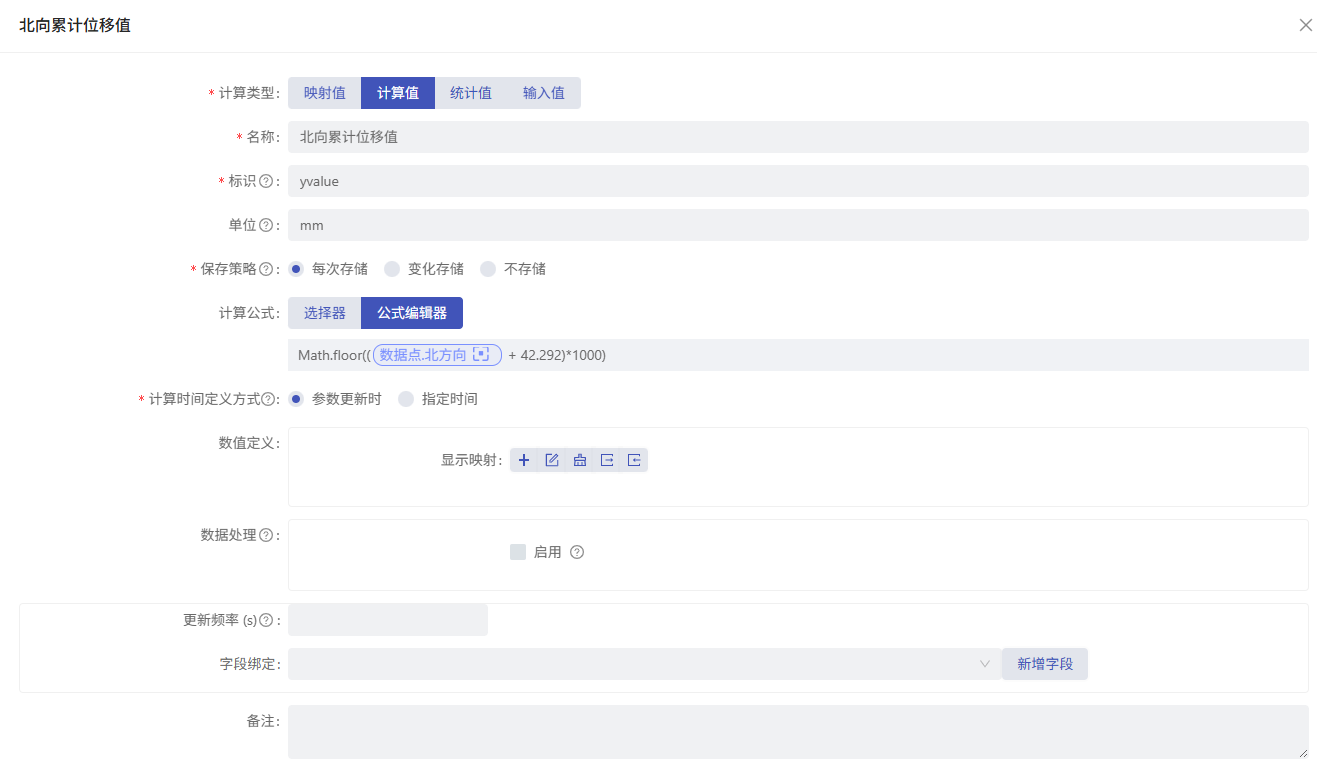

  3. 为什么三个计算节点设置一模一样有一个不计算?
  • Y 在线
    Y 在线
    yunmoo

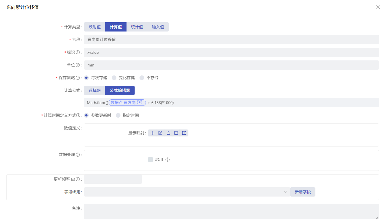

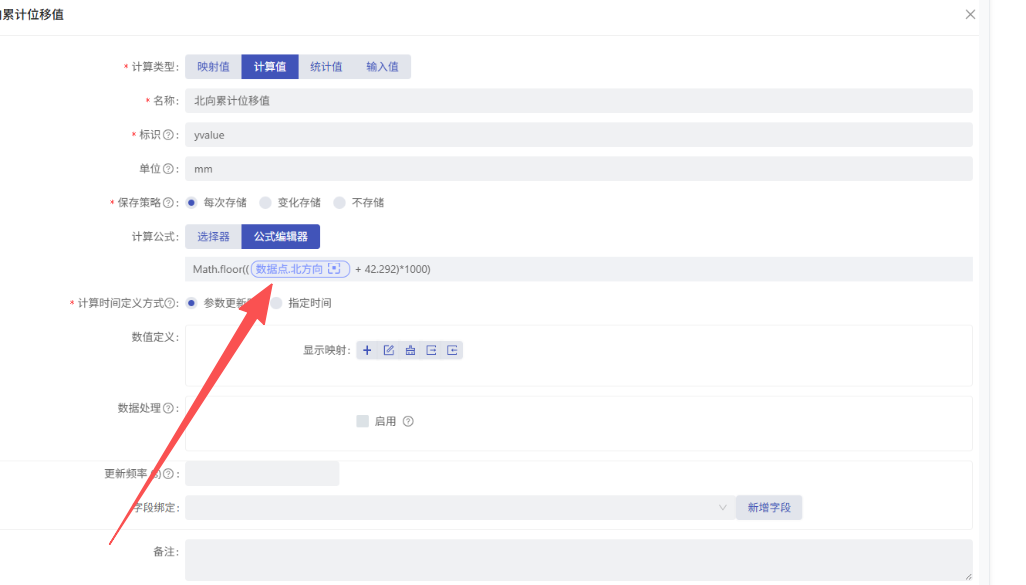

    截图看一下是如何配置的

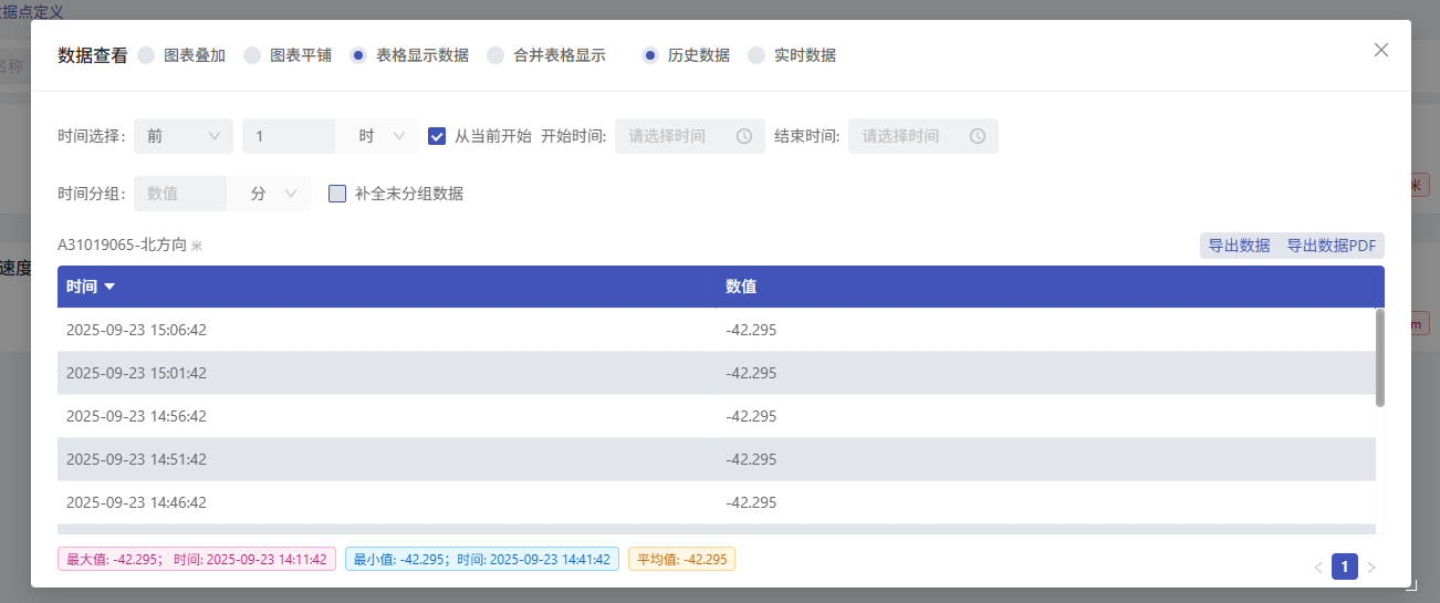

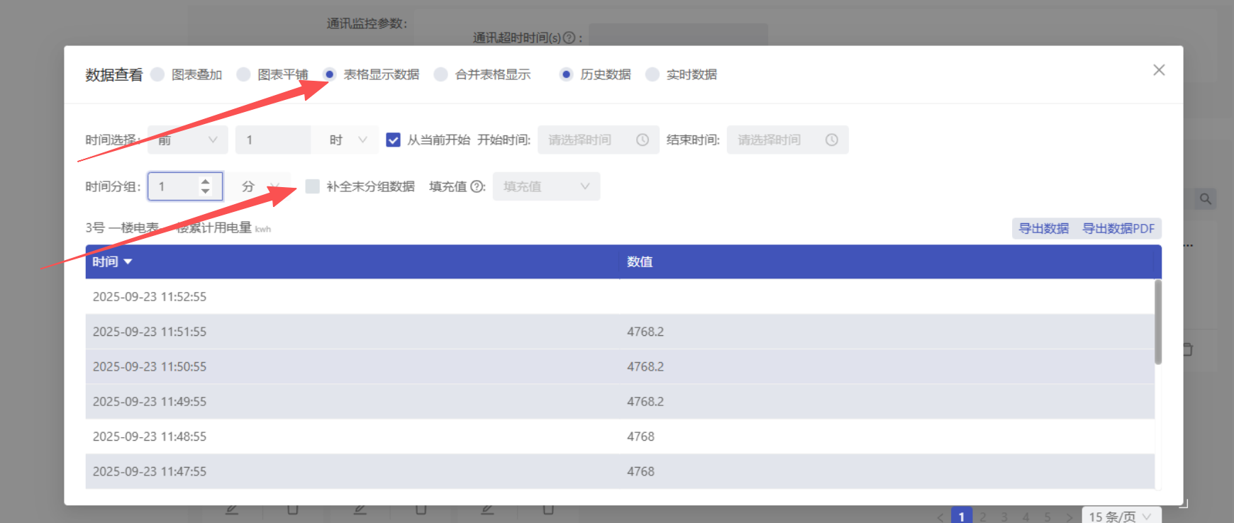

    北向的这个数据点在上数吗,截图看一下这个数据点的历史数据,用表格展示,不要勾选补全未分组那个选项
  • Y 在线
    Y 在线
    yunmoo
    image.pngz在上数的

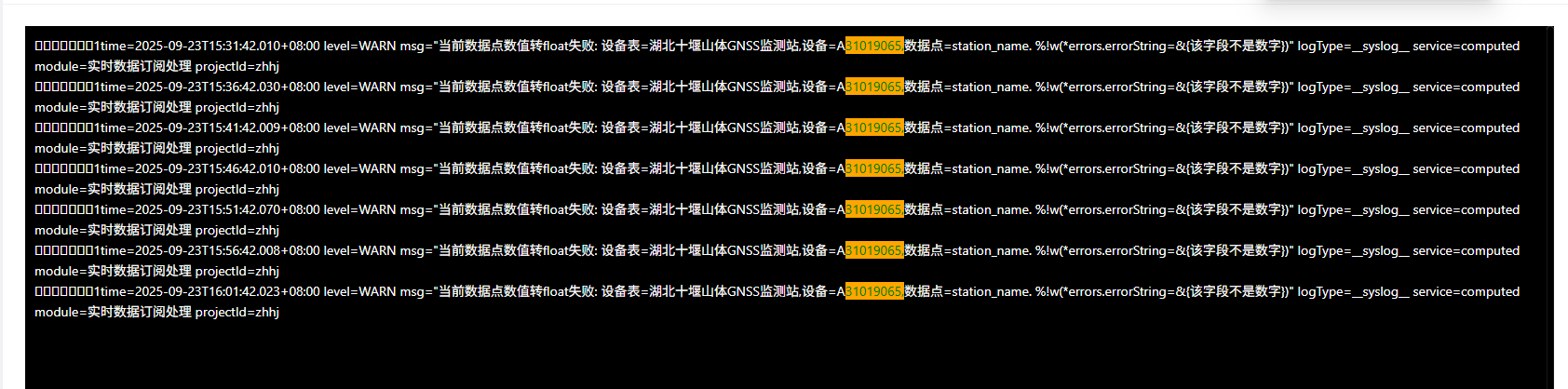

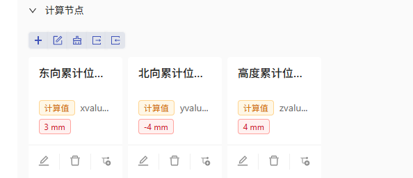

    另外两个数据点上的也是负数吗?截图看一下运维管理中computed服务的日志
  • Y 在线
    Y 在线
    yunmoo
    其他几台设备负数也可以计算 这是另一台的
    日志里面显示的这个设备 是不上数的那个设备吗?
  • Y 在线
    Y 在线
    yunmoo
    上数的,就是一个计算节点不计算的设备,看起来日志和别的设备没什么区别
