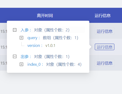

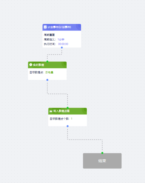

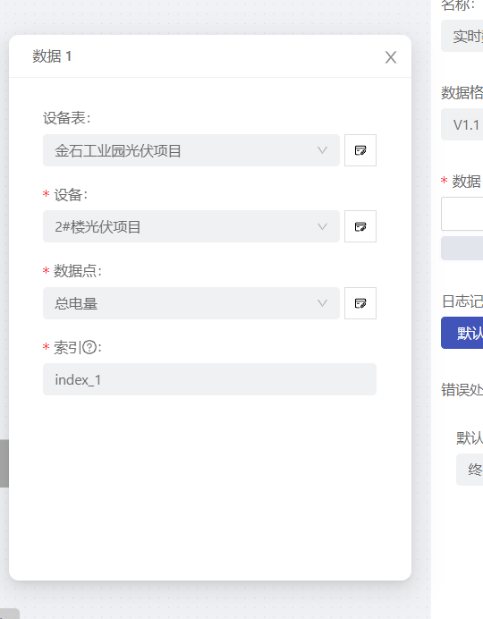

    t970117741

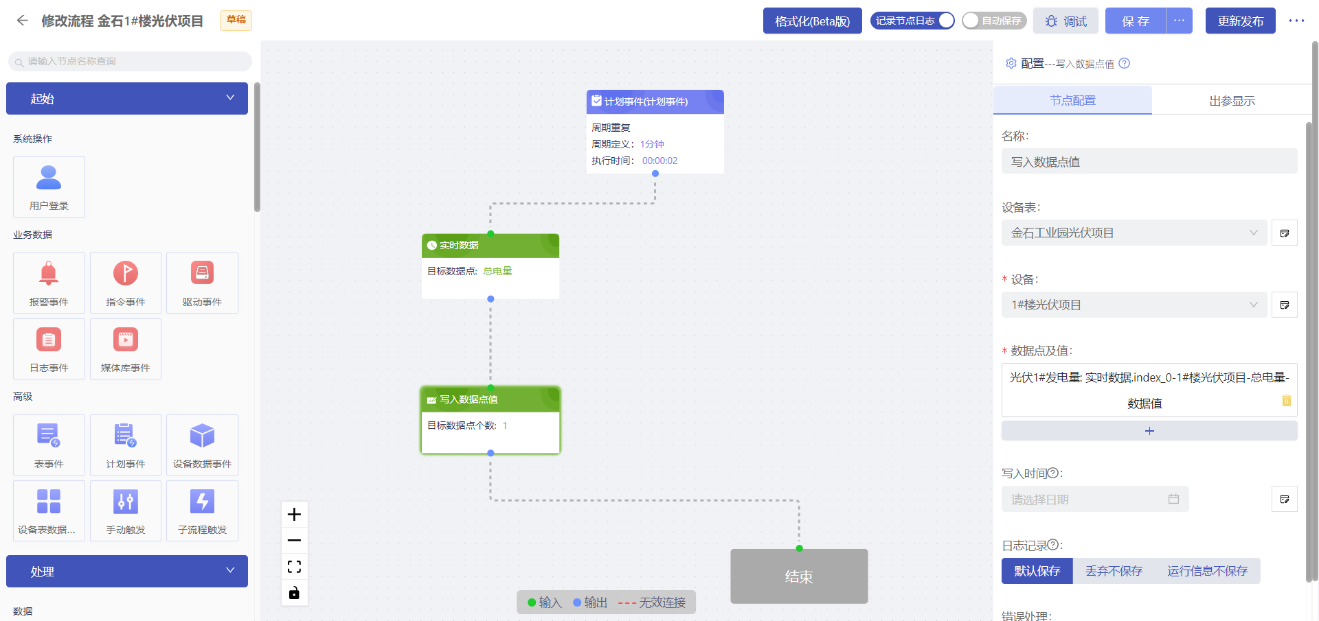

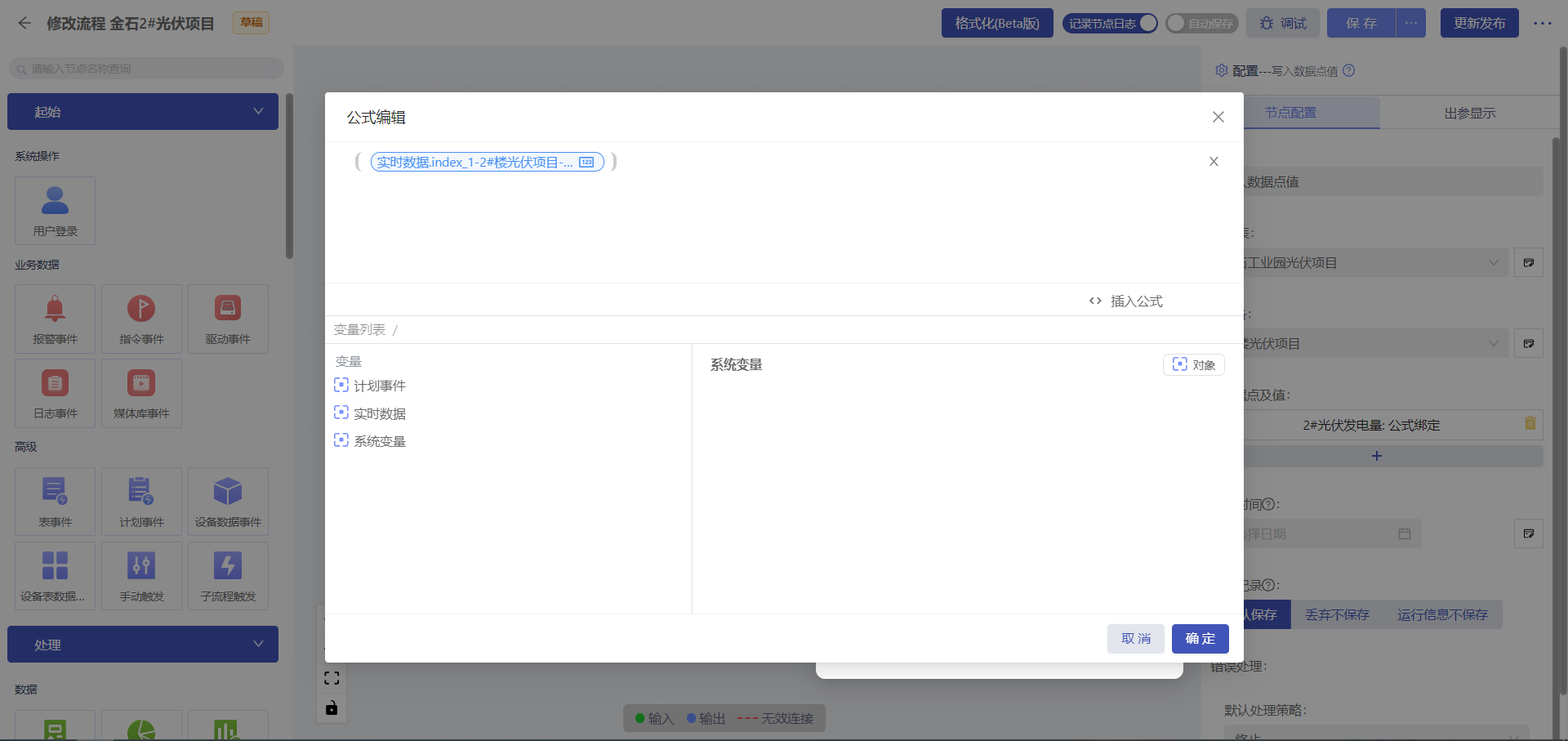

    写不上,帮忙给看一下?是哪里没有设置么?4aaedbbb-0cb4-41e5-801c-5ea9758dec39-企业微信截图_17584325903353.png 76a2dbca-4689-408c-bd34-e4175ca5e6fc-企业微信截图_17584326078662.png 281e6089-247d-4e63-be1d-b3149b8a71ce-企业微信截图_17584326215023.png 6bdf1f63-0e63-491d-9f05-b4f7b60f8a73-企业微信截图_17584326604700.png

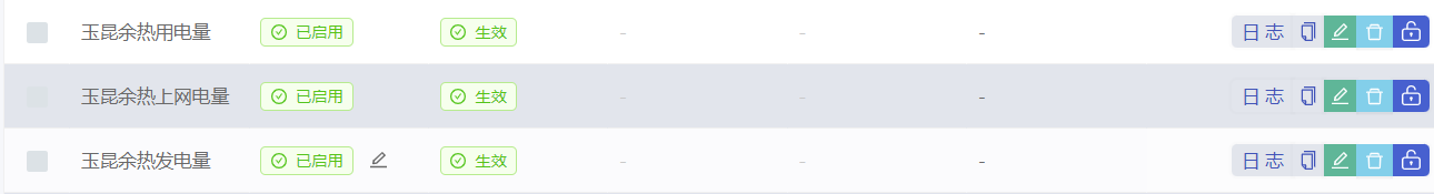

    6ed267fe-3b2e-4070-9219-7e90f384c3c3.png我复制粘贴又做了三个,那三个玉昆的,就可以使用,这三个金石的就一直不行
    写入到的那个数据点,截图看下那个数据点详情

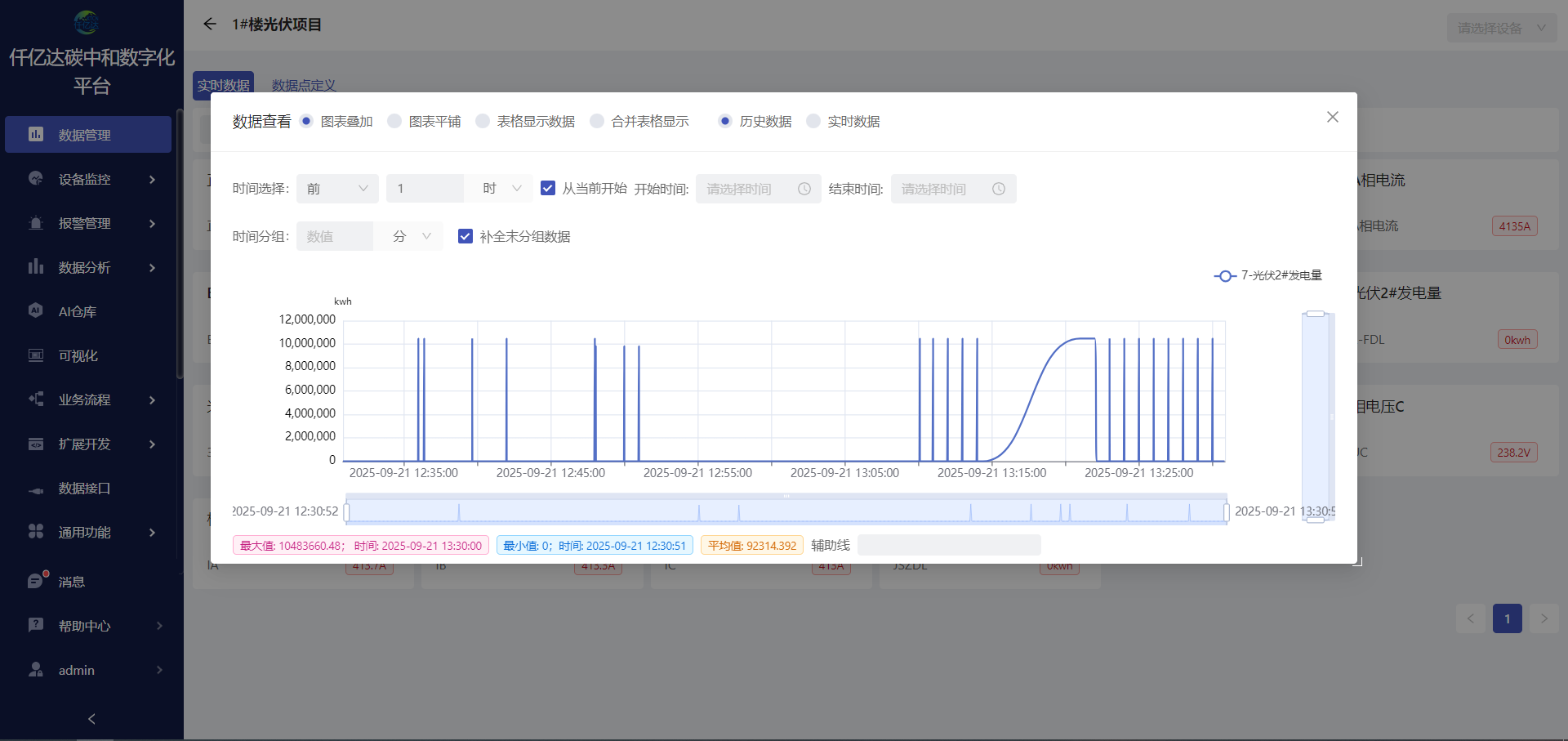

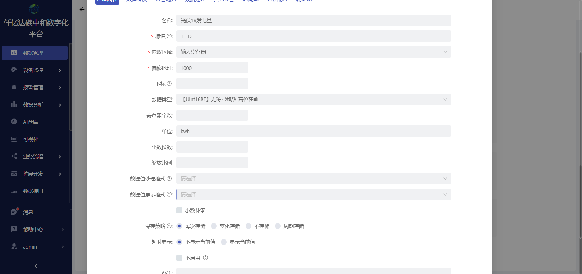

    @智能人机 c4916fa9-dccb-4d7a-a843-e86d174d5ac7-44ad40e8-329a-4760-87b3-6b450ac5768d.png 你好,看下是这个么?

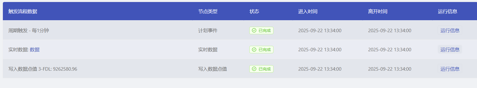

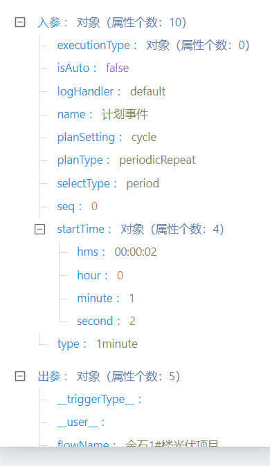

    @智能人机 87c853eb-a76c-45f1-8d86-d26646895803-d42f3a25-2f89-4ba8-b9fa-a0eeb2055a6e.png 日志也都触发成功了
    看下写入的运行信息

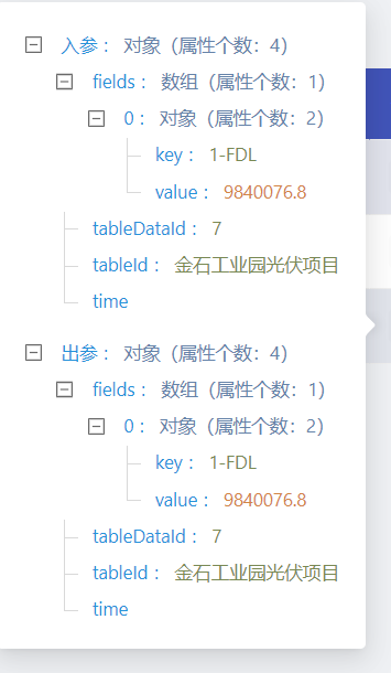

    在 中回复了 智能人机 最后由 编辑

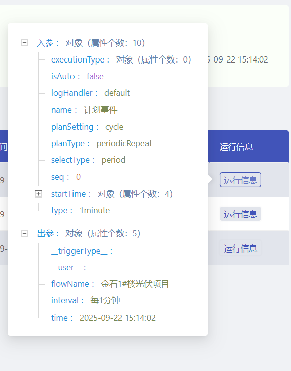

    @智能人机 83ab7e34-ee40-49a9-b163-b0007a70be44-dc245446-7200-459d-81ac-adbb3d945f84.png b163f51f-45d3-4d7d-a919-73656948c483-e84ea765-a11a-4d62-b0b7-d83f1fedfe08.png f977855a-a940-4d8c-8bdd-f65e19b132a2-af001d2d-bbec-4683-ae7f-45ef7118d7ae.png
    第三个 详情打开一下
