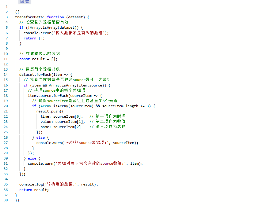

    你的意思是每次刚进入画面的时候没有显示重命名是吗?你脚本是怎么写的,是表格绑定实时数据源吗

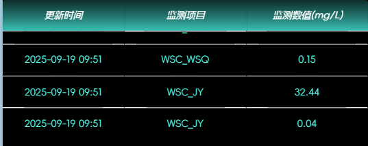

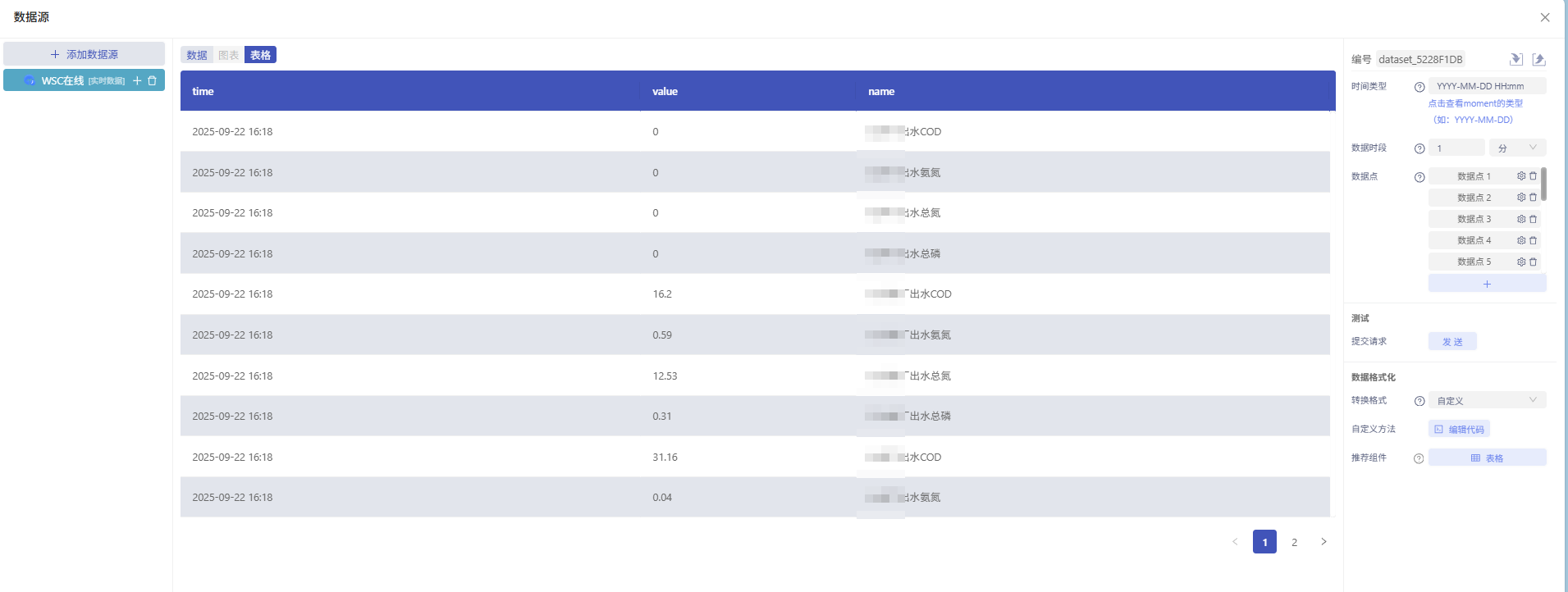

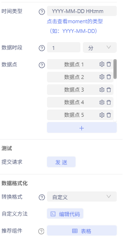

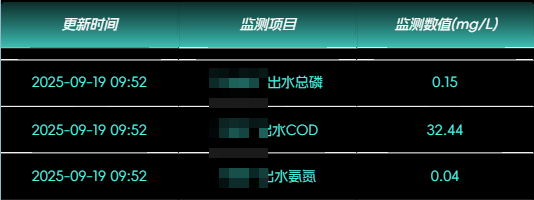

    @核桃酥 是的,每次刷新后都不会加载这个重命名,过1分钟刷新后可以显示重命名。重命名是在每个数据点的配置项里面写的。是表格绑定实时数据源。脚本只是转换了一下格式。
  • M 离线
    M 离线
    mixi_001
    每次网页刷新后都不会加载这个重命名,过1分钟数据源自动更新后可以显示重命名。
